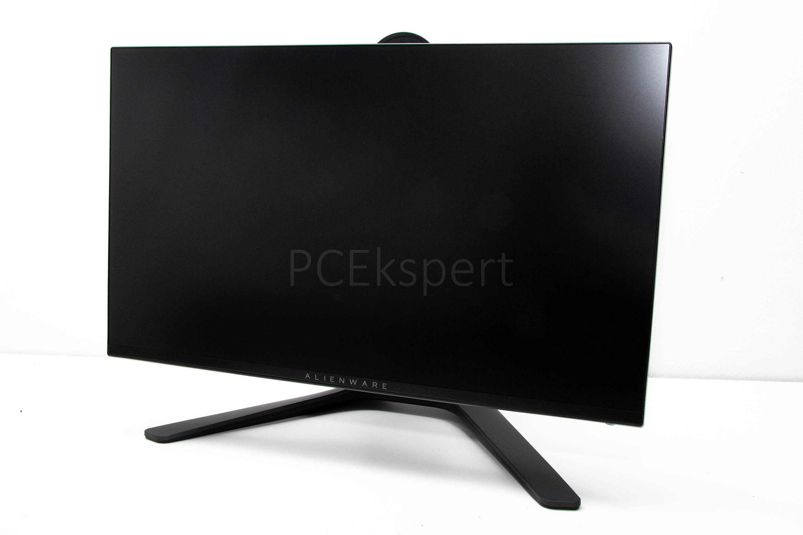

Alienware je prošle godine bio prvi brend koji je tržištu ponudio brzi IPS panel dijagonale 27 inča. Početkom ove su predstavili i 25-inčnu varijantu, monitor koji danas testiramo – AW2521HF. Monitor je namijenjen profesionalnim igračima i svima onima koji se tako osjećaju jer nudi varijabilnu stopu osvježenja slike s do 240 Hz. Službeno podržava i AMD FreeSync Premium i Nvidia G-Sync tehnologije. 25-inčni IPS panel je rezolucije 1920 x 1080, a vrijeme odziva je 1 milisekunda.
Monitor dolazi u bijeloj kutiji, s velikom slikom na prednjoj stranici, i tehničkim informacijama na ostatku. Kutija nije pretjerano velika, jer ni sam monitor nije. Unutar nje je sve uredno složeno u ležišta od debele stiro-pjene i dodatno zamotano u meke vrećice. Kabeli su u zasebnoj kartonskoj kutiji.

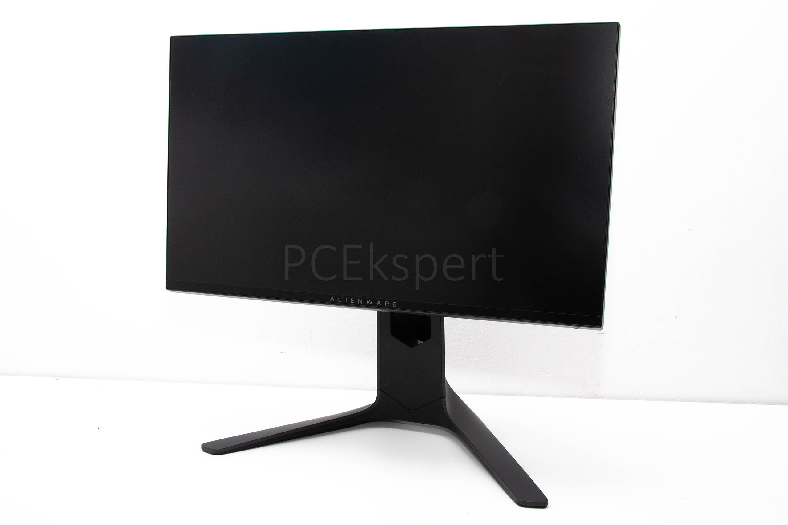

Osim samog panela, u kutiji odvojeno dolazi i nosač koji se sastoji od dva dijela – metalne baze koja ima dvije noge u otprilike je u obliku bumeranga, te plastikom obložene metalne ruke na kojoj je noseći mehanizam koji panelu dozvoljava pokrete u skoro svim smjerovima. Tu je i plastični pokrov za I/O dio koji se nalazi straga, upute za korištenje, napojni kabel, HDMI kabel, DisplayPort kabel i kabel za USB Hub. Panel se vrlo lako montira na ruku, bez ikakvog alata, a alat nije potreban ni za bazu koja se pričvršćuje vijkom kojeg možemo zavrtjeti prstima. Nosač panela ima isti mehanizam kao i Dellovi monitori, s tom razlikom da ima i kontakte za osvjetljenje. Monitor podržava i VESA 100 standard za pričvršćivanje na zidne ili druge stolne nosače.
Monitor je pretežno sive boje, s crnim prednjim mat panelom. Ovo je Dark Side of the Moon varijanta, a tko želi može ga kupiti i u Lunar Light boji. Oko ovoga 24,5-inčnog panela su vrlo uski rubovi (5,27 mm), pa je monitor vrlo elegantan i zanimljiv oku. Ispod panela je malo veća traka s Alienware natpisom (14,19 mm), a desno na zakošenom donjem rubu je tipka za uključivanje. Dimenzije monitora sa stalkom su 526,08 milimetara visine u gornjoj poziciji i 421,21 mm u donjoj. Širina je 556,29 milimetara, a dubina 251,92 milimetra. Sam je panel dubok 72,95 milimetara.
Masa sa stalkom je 7,17 kilograma. Stalak je masivan i dobro drži monitor na podlozi, pa se s njim može i lako baratati, tj. podešavati nagib, kut ili ga pivotirati itd. Kut oko okomice mijenjamo od -20° do 20°, nagib od -5° do 21°, a pivotiranje ide od -90° do 90°.

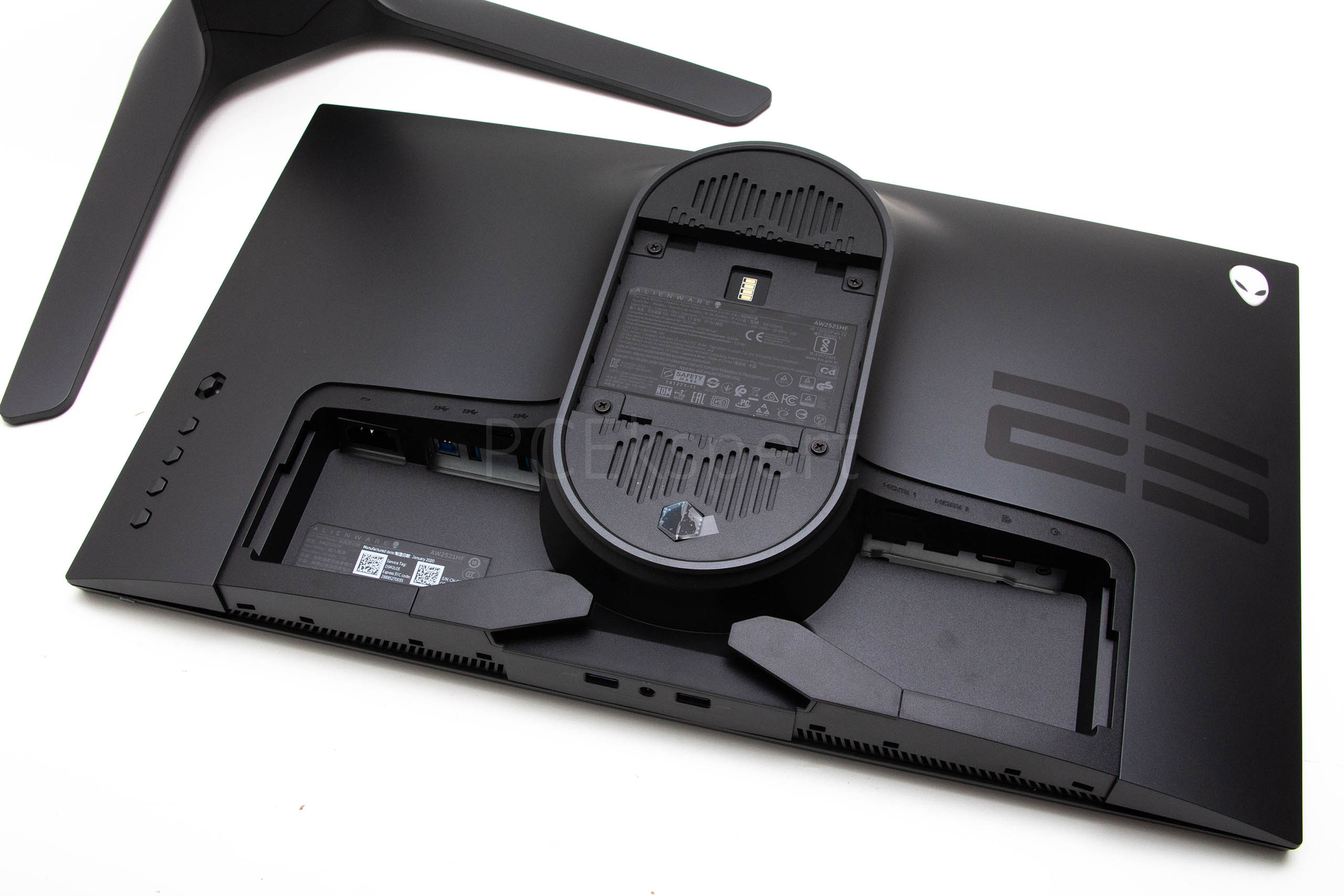

Stražnja je strana dizajnerski puno zanimljivija od prednje, jer ovdje dominiraju zakošene linije, s velikim 25 utisnutim natpisom, ali i RGB LED osvjetljenjem u dvije zone. Prva zona je “vanzemaljčeva” glava u gornjem desnom kutu (gledano straga), a druga je smještena u izbočini ili hrbtu nosača i u obliku neprekidne je trake. LED osvjetljenje kontroliramo putem OSD-a, a opcije su šarolike. Nama se najviše sviđa Alienwareova osnovna, svijetlo plava boja kojim svijetli po defaultu.

Monitor ima i šarolike I/O mogućnosti. Sa stražnje strane, na dva kraja ima jedan Display Port 1.2, dva HDMI 2.0 porta, 3,5-milimetarski priključak za line-out, jedan izlaz za slušalice (na dnu), utičnicu za kabel napajanja (monitor ima interno napajanje), jedan USB 3.0 upstream port, te četiri downstream USB 3.0 porta od čega jedan podržava BC1.2 punjenje strujom od 2 ampera. Stražnji panel ima i organizatore kabela, te plastični poklopac za skrivanje portova koji se lako postavlja i skida. Ulazni napon može varirati od 100 do 240 V (50 ili 60 Hz), tipična potrošnja iznosi 24 W, a maksimalna do 72 W. Isključen, monitor troši 0,3 W.
