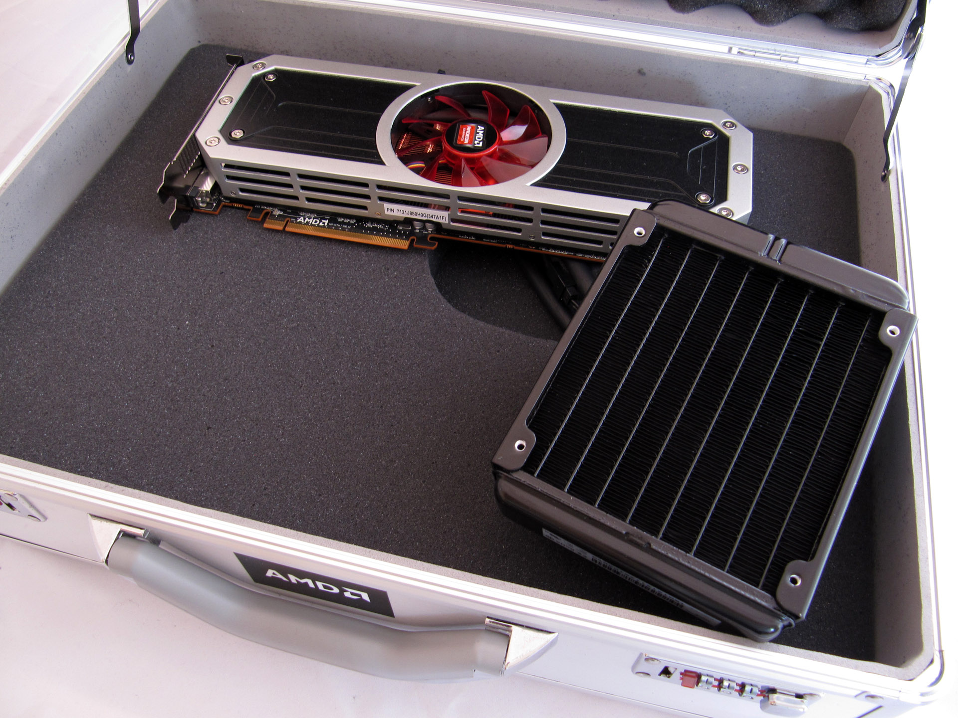

Kao što sa slika vidimo, R9295X2 dolazi ekskluzivno zapakirana u veliki aluminijski kofer sa šifrom kako bi se potencirala ekskluzivnost proizvoda. Da je stvarno ekskluzivan, govori i preporučena cijena od 1.499 USD. Kartica se unutar kofera nalazi udobno smještena u debeloj zaštitnoj pjeni, u kojoj su izrezbareni kanali za cijevi vodenog hlađenja i sami 120 mm radijator.

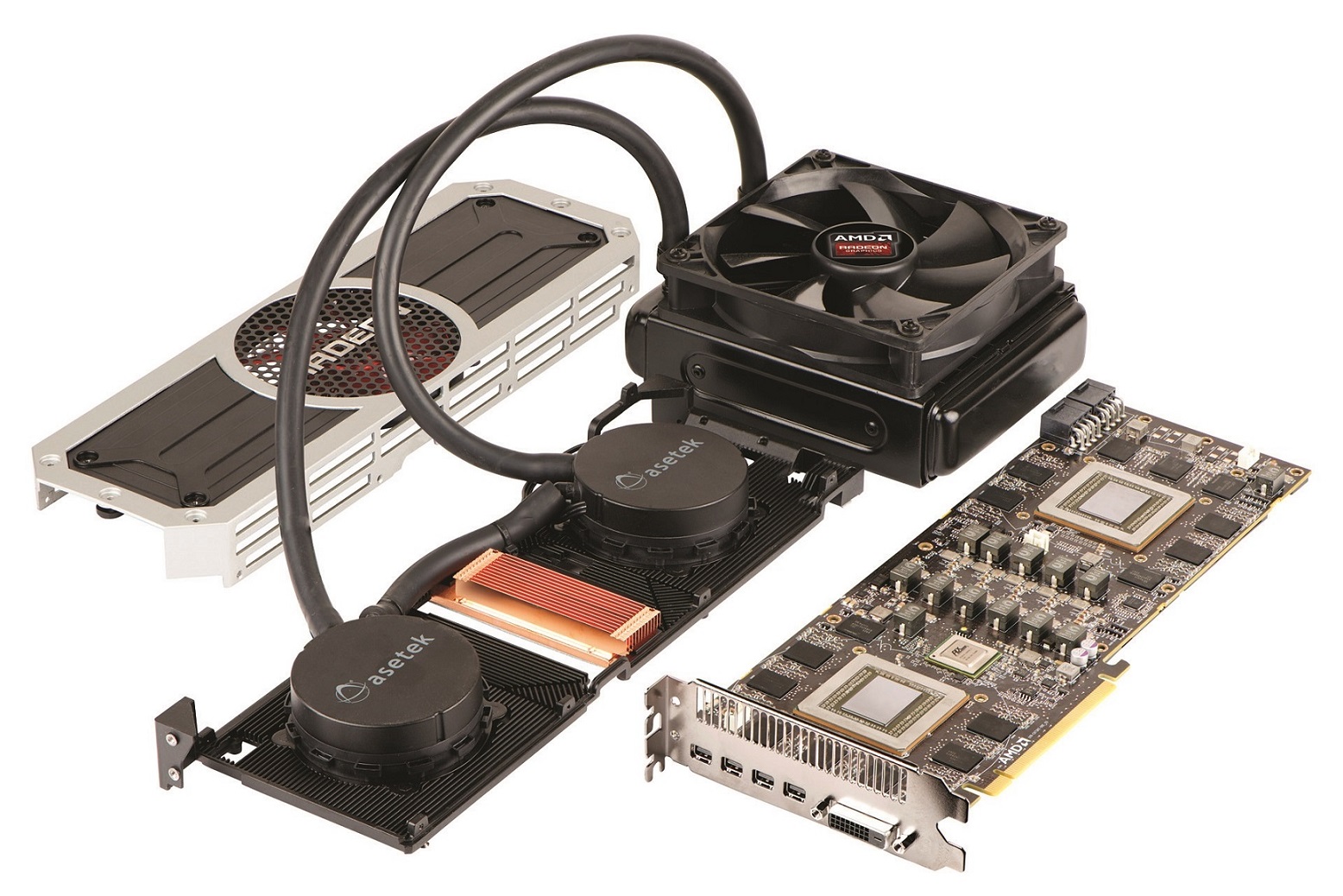

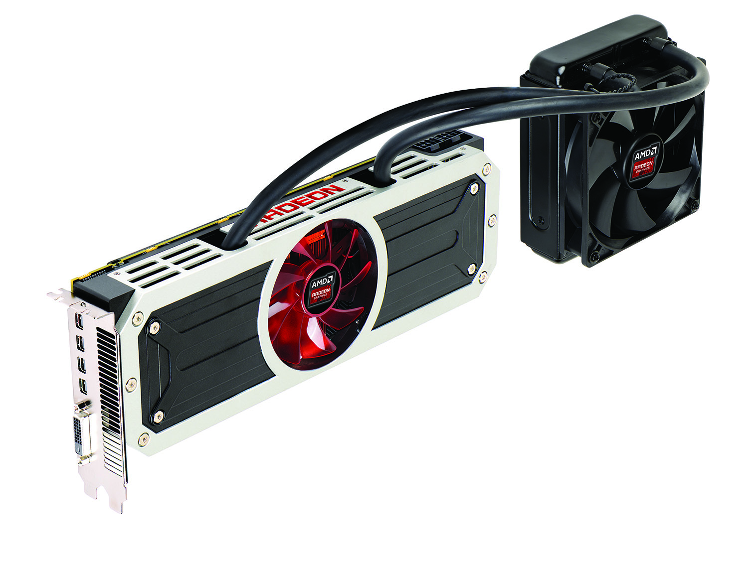

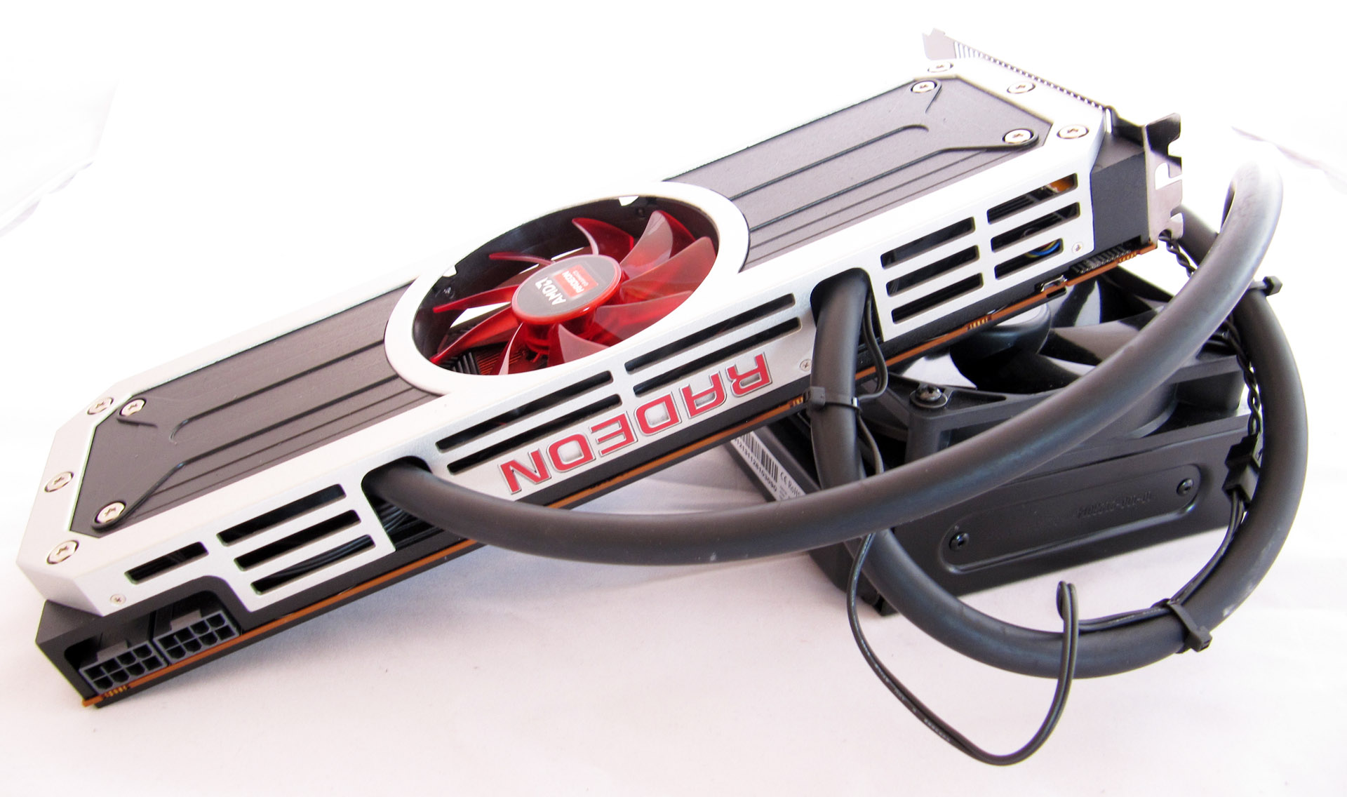

Kartica je impresivne dužine od 307 mm (baš kao i HD7990 prije nje), sa zadržanom dual slot debljinom. Gumene su cijevi koje vode od pumpe i bloka duge 380 mm, a završavaju u klasičnom 120 x 152.5 x 38 mm aluminijskom radijatoru koji je sa instaliranim 120 mm ventilatorom debel ukupnih 64 mm. Kod instalacije kartice u sistem/kućište bitno je voditi računa o cijevima i položaju radijatora, a AMD preporučuje ugradnju u na mjesto ispušnog 120 mm ventilatora.
Sistem vodenog hlađenja je Asetekov, sa dvije vodene pumpe i dva bloka (cold plate) koji se svaki nalazi na svome grafičkom procesoru. AMD i Asetek tvrde kako je to najefikasniji način za odvođenje topline sa GPU-a . Pumpe su spojene u seriju, sa još jednom kratkom cijevi koja se nalazi unutar oklopa. AMD ističe kako je ovdje riječ i premium proizvodu i kako se kvaliteti izvedbe i dizajnu pridodala maksimalna pažnja. Vanjski je oklop dvobojan, od brušenog aluminija pričvršćen sjajnim zvjezdastim vijcima. Ispod vanjskog oklopa se nalazi ploča od crnog aluminija koja služi kao konstrukcija za blokove vodenog hlađenja te heatsink za VRM i memorijske čipove. Na sredini, točno gdje se nalazi PLX čip nalazi se i maleni bakreni hladnjak sa ventilatorom koji stvara zračnu struju preko heatsinka na PLX-u i kompletne aluminijske ploče. Vanjski je oklop dosta prozračan pa zrak ima kuda izaći van. Posebnost je i osvjetljenje ventilatora sa četiri crvene LED-ice, a također i Radeon znaka na vrhu. Rashladni je sistem zadovoljavajuće tih u radu i u velikoj većini situacija buka se kreće oko 49 dB. Tek kod igara koje znaju maksimalno opteretiti CrossFire konfiguraciju, sistem zna biti malo bučniji sa i dalje prihvatljivih 53 dB. Pumpe vodenog hlađenja su vrlo tihe i nenametljive. Na stražnjoj se strani PCB-a nalazi velika aluminijska ploča koja služi kao heatsink, ali i učvršćivač cijele konstrukcije.
Kartica je kao što je sa slika vidljivo zapravo poduplana R9 290X, ali sa nešto malo povišenim taktovima – više doduše kozmetički. Dugački crni PCB ugošćuje dva moćna Hawaii XT čipa, svaki sa po 2.816 stream procesora i svaki sa po 176 teksturnih jedinica. GPU-i rade na maksimalnom taktu od 1018 MHz, što je tek za 18 MHz više nego na R9 290X karticama. Ukoliko pogledamo Compute performanse jednog čipa i to pomnožimo sa dva, dolazimo do računice kako ova kartica ima performanse od 11.5 TFLOPs-a, dok joj se Texture Fill rate kreće oko 358.3 GT/s, a Pixell Fill rate oko 180 GP/s. Konfiguracija memorije je takva da svaki čip oko sebe ima 4GB vrlo brze GDDR5 memorije koja radi na okruglih 5.0 Gbps-a i komunicira sa čipom preko 512 bitne sabirnice. Sve je ovo povezano jednim PLX mostom u CrossFire konfiguraciju pa bi u teoriji performanse ove kartice trebale biti poduplane u odnosu na R9 290X. U praksi će to ovisiti o optimizaciji pojedinog naslova za Crossfire. Proizvođač navodi kako kartica ima TDP od 500W, no preko 2x 8 pinskih konektora i PCIe slota može dobiti oko 375W.
Kartica standardno podržava sve tehnologije kao i R9 290 i R9 290X modeli što uključuje i API podršku za DirectX 11.2, OpenGL 4.4 te Mantle. Uz to podržava i TrueAudio kojeg je već sada moguće doživjeti uz igru Thief. Tu je i podrška za Crossfire te DualBIOS, kao i za tipične AMD-ove Eyefinity te ZeroCorePower tehnologije. ZeroCore je specifičan i po činjenici kako se sa stražnje strane PCB-a pored svakoga od GPU-a nalazi i LED indikacija kada se kartica nalazi u ZeroCore stanju. Tipično, tada se i ventilator na samoj kartici zaustavi, dok onaj na radijatoru radi kako bi se ipak osiguralo strujanje zraka kroz kućište. R9 295X2 ima pet video izlaza od čega su četiri DisplayPort 1.2 i jedan DVI-D. Mi smo karticu testirali na Dellovom 24“ 4K monitoru pa smo koristili DisplayPort.
