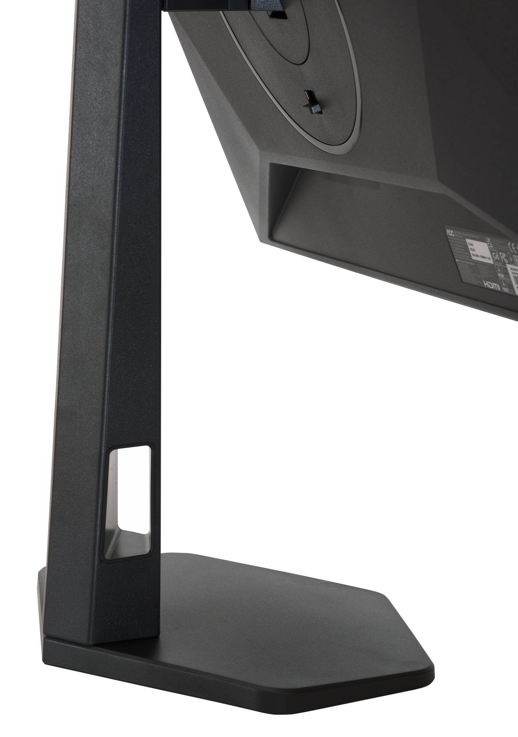

Stup stalka utakne se u bazu i potom se šarafom s donje strane baze pričvrsti za samu bazu. Iako to možete učiniti i prstima, zahvaljujući šarafu koji ima polugicu, stezanjem šaracigerom bit ćete mirniji.
Iako monitor ima rupe za montažu na VESA nosač 100×100 mm, isporučeni stalak zapravo se na njega pričvrsti preko quick release sustava, odnosno potrebno je samo s gornje strane kukice stalka utaknuti u odgovarajuće rupe na quick-release okviru na poleđini monitora i pritisnuti donji dio stalka, dok ne dođe do klika.
Tehnički gledano, za “sastavljanje” ovog monitora nije potreban nikakav alat. Stup stalka ima rupu za provođenje kabela.
Stalak omogućava dosta dobre mogućnosti podešavanja. Visina monitora može se podešavati u rasponu od 130 milimetara, monitor se može zakretati lijevo-desno za 30°, može se nagnuti prema naprijed za 3,5°, prema natrag za 21,5°, a nudi i mogućnost pivotiranja, odnosno može se zakrenuti u portretnu orijentaciju, na bilo koju stranu.

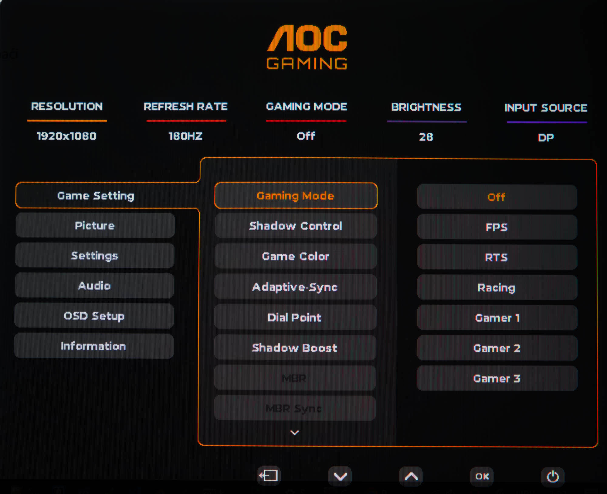

Ekranski izbornik
Ako ste se već susreli s AOC-ovim monitorima, a niste još vidjeli ekranski izbornik poput ovog na liniji AGON (tj. AOC gaming), postavke će vam svejedno izgledati poznato. Izbornik izgleda drugačije, drugačije se njime “navigira”, postavke su malo drugačije raspoređene, no logika postavki je ostala vrlo slična.
Umjesto da je ekranski izbornik pri donjem rubu ekrana u sredini, kod ovog se monitora smjestio u donji desni kut. Kad ga se pozove pritiskom na predzadnji gumbić, koji ujedno služi kao OK, pri vrhu izbornika odmah vas dočekaju osnovni podaci, koji su cijelo vrijeme prikazani u ekranskom izborniku: razlučivost, frekvencija osvježavanja, igrački profil, svjetlina i izvor videosignala. Odlično! To bi tako trebalo biti kod svakog monitora.
Gamerske postavke
Postavke su raspoređene u šest glavnih kategorija. S obzirom da je ovo primarno gaming monitor, AOC se odlučio kao prvu kategoriju staviti upravo Game Settings. Tako u njoj možete odabrati igraći profil (FPS, RTS, Racing, te tri korisnička Gamer 1, 2 i 3), koji u osnovi predstavlja skup ostalih postavki koje bi trebale najbolje odgovarati određenom stilu igre.
Od konkretnih postavki tu su Shadow Control i Shadow Boost (koje mogu pomoći kod tonaliteta slike u igrama, pogotovo sjena u igrama s mračnom atmosferom, kad ne vidite dovoljno “daleko” u mrak), Game Color (od potpuno desaturirane do jako zasićene slike), Adaptive-Sync (možete uključiti ili isključiti tu vrstu sinkronizacije), Dial Point (prikaz križića, odnosno nišana na sredini ekrana, potencijalno korisno kod FPS-ova).
Nadalje, tu je MBR (Motion Blur Reduction), postavka s dvadeset razina za smanjenje zamućenja prilikom pokreta. Da bi se ona mogla uključiti, Adaptive-Sync mora biti isključen, a frekvencija osvježavanja mora biti viša ili jednaka 75 Hz. Svjetlina ekrana će se to više smanjivati što je ova postavka na višoj razini. To je zato jer ova postavka smanjuje motion blur tako što, kako se čini, koristi PWM, odnosno više ili manje treperavo pozadinsko osvjetljenje.

Odmah iza te opcije je MBR Sync (MBR u ovom slučaju znači Motion Blur Remove). Ova postavka ima samo opcije Off/On i ima određene uvjete da bi se mogla uključiti, no valjda nikad nismo potrefili te uvjete, nego joj je uvijek smetala neka postavka, tako da je u OSD-u nismo ni uspjeli uključiti.
Na kraju, tu je Overdrive (isključen, Weak, Medium, Strong, Boost; ova posljednja postavka, Boost, koristi MBR, odnosno treperavi ekran), za poboljšanje responzivnosti ekrana, te Frame Counter, odnosno prikaz FPS-ova (broja sličica u sekundi), kod kojeg se može birati kut ekrana u kojem će se prikazivati.
