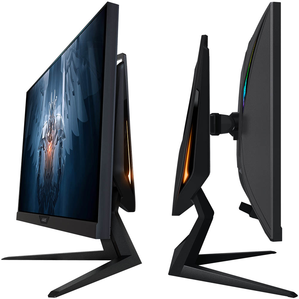

Gigabyte, tj. Aorus ovaj model proizvodi od prošle godine kada se zvao samo FI27Q, a dolazio je i u FI27Q-P verziji, a oba su imala IPS panel sa stopom osvježavanja slike od 165 Hz. Ono što je bitno za znati je da svi imaju potpuno isti dizajn kućišta i nosača. Aorus je ovdje primijenio dizajn uska tri ruba oko ekrana, s debljim donjim rubom u sredini kojeg je LED-ica i Aorus natpis. I dok je prednja strana poprilično monotona, stražnja je ta koja plijeni poglede u kombinaciji s odlično dizajniranim nosačem i postoljem.

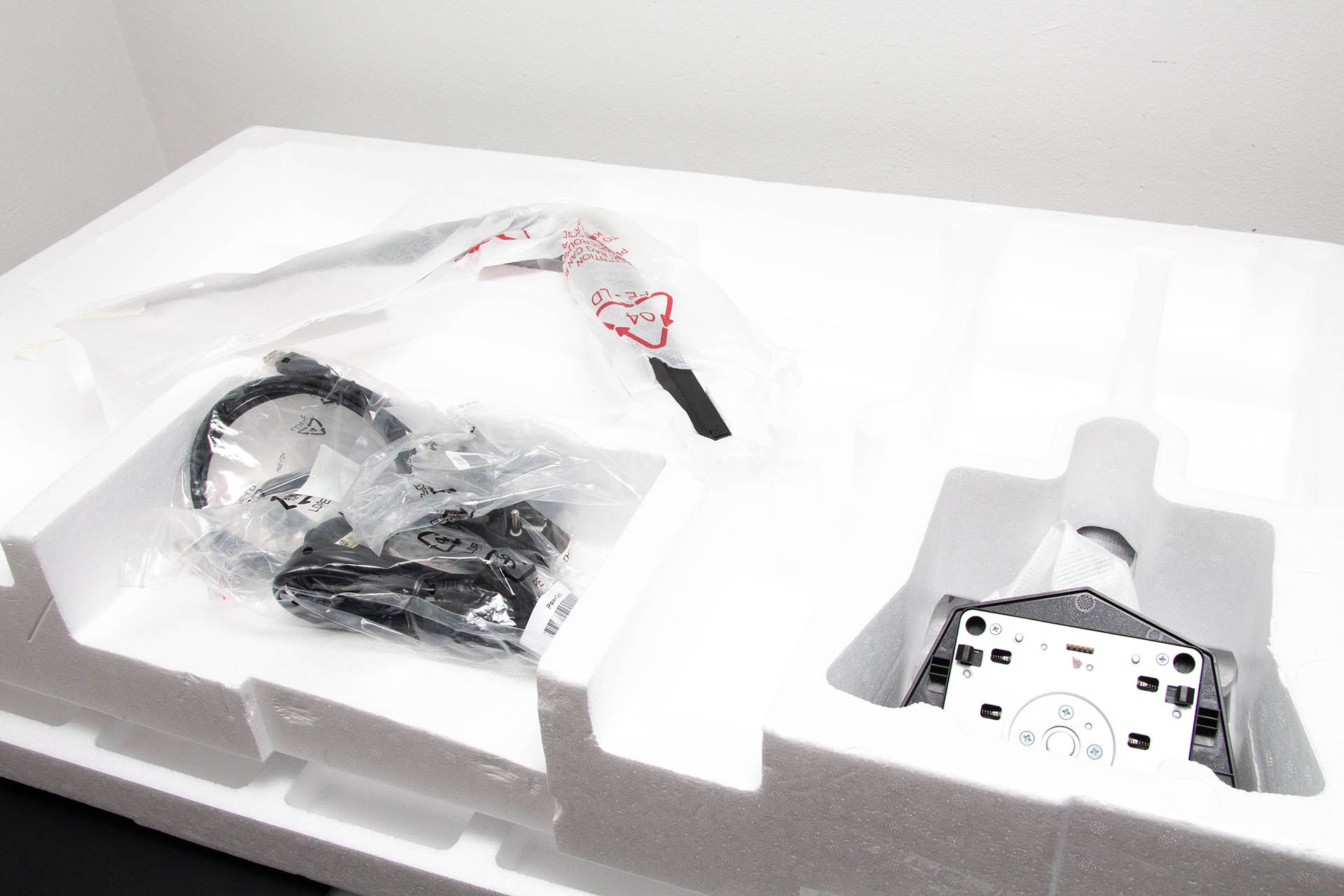

Monitor dolazi u povećoj kartonskoj kutiji unutar koje je odlično zaštićen, a u njoj je rastavljen na tri dijela – ekran, nosač s pomičnom rukom i postolje. Za montažu postolja će vam trebati ravni odvijač (nije toolless kao kod konkurencije), a nosač u monitor jednostavno umetnemo i setup je gotov. Neto masa bez nosača i postolja je 5,8 kilograma, a s nosačem se penje na 8,5 kilograma. Dosta, no na vrhu nosača je ručka uz pomoć koje ga je lako prenositi. Uz monitor dolazi i kabel za napajanje (samo je napajanje integrirano u kućište ekrana), zatim HDMI, DisplayPort i USB kabeli.
Monitor je kompletno napravljen od plastike koja je kvalitetna i na izgled i na dodir. Kvaliteta izrade je na visokom nivou. Dimenzije monitora sa stalkom su 614,5 x 565,9 x 236,9 milimetara, a hod monitora, tj. ruke koja ga drži je 130 milimetara. Ruka monitoru omogućava promjenu nagiba od -5° do +20°, kuta gledanja od -20° do + 20°, a tu je i mogućnost pivotiranja za 90° što je uvijek vrlo korisno. S ergonomske strane će dakle zadovoljiti veliku većinu kupaca.

Stražnja je strana zanimljiva i po RGB LED rasvjeti koja je svoje mjesto našla i na kućištu ekrana i na nosaču. Na kućištu se nalaze dva krila, a na nosaču je Aorus logo, kao i bočne trake. Rasvjetu kontroliramo uz pomoć RGB Fusion 2.0 aplikacije i moguća je sinkronizacija s ostatkom kompatibilnog hardvera. Efekti uključuju – Wave, Color Shift, Color Cycle, Static, Flash, Double Flash i Pulse. Naravno moguće ju je i isključiti.
Monitor se u radu ne zagrijava previše zahvaljujući i velikoj rešetki na vrhu kroz koju toplina može izaći u okoliš. Stražnji je dio monitora osim zanimljivog dizajna i vrlo kvalitetno izveden, nema nigdje uvijanja plastike.
