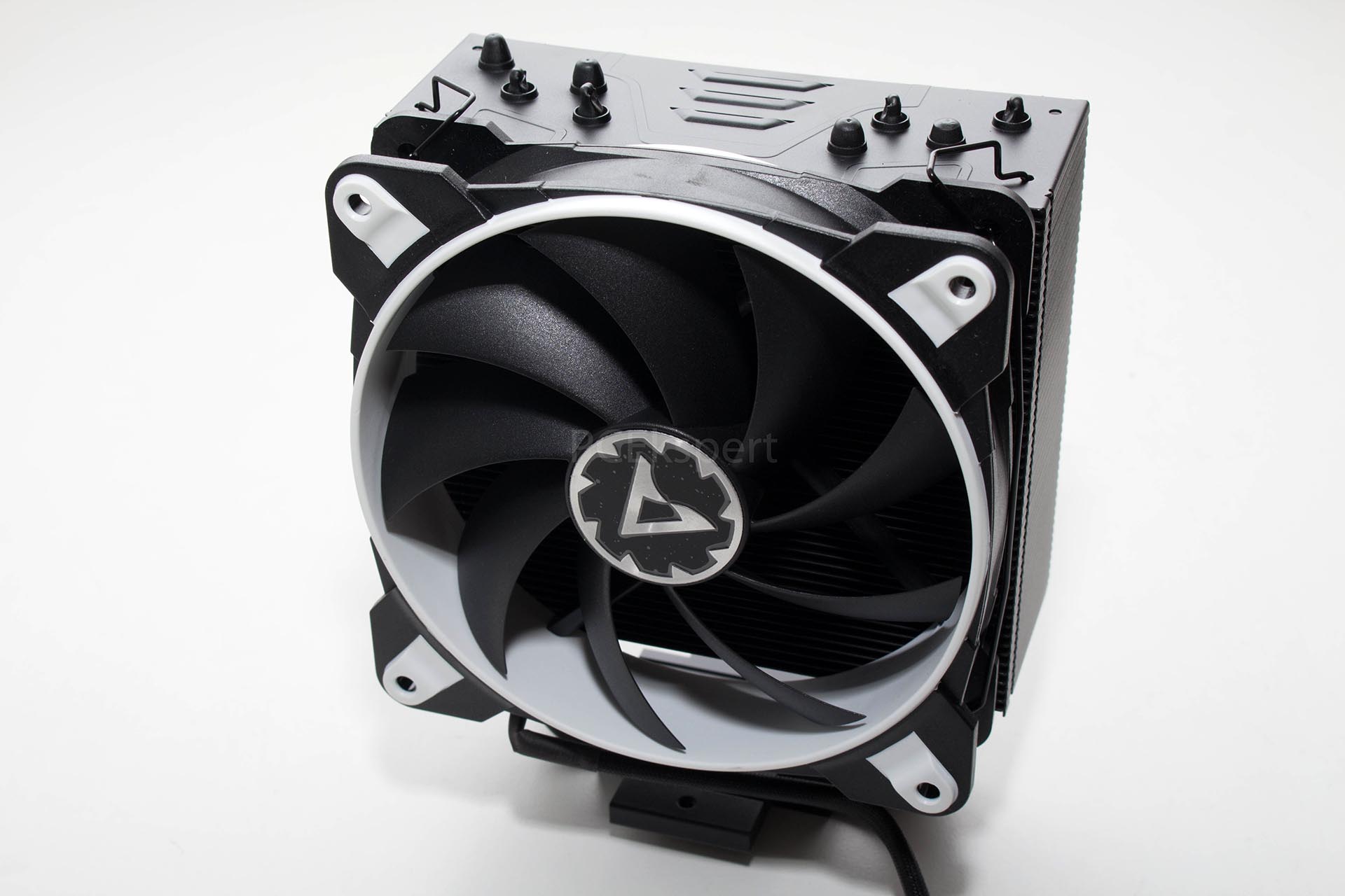

Hladnjak je izgledom i dimenzijama identičan originalnoj trideset trojki, no već na prvi pogled i dodir djeluje elegantnije i kvalitetnije. Zasluga je to naravno crne boje koja je obuhvatila svaki njegov dio. Hladnjak tower konstrukcije je visok 155 milimetara pa je kompatibilan s većinom mid tower kućišta, a sa širinom od 123 milimetra i dubinom od 89, problema ne bi trebalo biti ni s pločama. BioniX F120 ventilator je dobio malo čvršće kopče, pa sada sve skupa djeluje solidnije. Kao što smo u recenziji F120-e pisali, riječ je o FDB ventilatoru koji ima promjenjivu brzinu vrtnje od 800 do 1.800 okretaja u minuti, uz maksimalni protok zraka od 69 CFM-a (117 kubnih metara na sat). Razina buke koju navodi Arctic je 0.5 SONE-a, a mi smo izmjerili oko 46 dB na maksimumu. Na ovom hladnjaku i s Threadripperom ventilator je konstantno na maksimumu kada je procesor pod opterećenjem, no tih 46 dB je sasvim ugodno.

Kroz hladnjak prolaze četiri toplovodne cijevi promjera šest milimetara, a samo je tijelo hladnjaka sastavljeno od 49 aluminijskih listova debljine 0.4 milimetra. Limovi su vezani svijanjem, te nisu lemljeni kao na nekim skupljim hladnjacima. Ukupna masa hladnjaka s ventilatorom je 705 grama, a ukupni rashladni kapacitet je 320 W. Hladnjak se preporučuje za procesore do 200 W.
