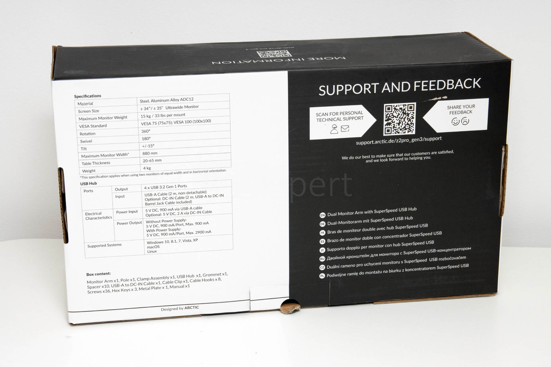

Tijekom godina smo testirali nekoliko Arcticovih nosača za monitore, a među njima su bili Z3 Pro, Z2-3D i X1-3D. Sve od njih smo i dugotrajno koristili u labu, a trenutno radimo na X1-3D s kojom smo jako zadovoljni. Na njoj stoje dva 27-inčna monitora koja smo koristili i u današnjem testu. Z2 Pro Gen 3 je najnoviji dodatak u Arcticovu ponudu, a kao što vidimo na videu, riječ je o nosaču za dva monitora. Nosač dolazi u standardnoj bijelo – crnoj kutiji na kojoj se nalaze sve bitne informacije, a unutar nje je sve uredno složeno u zasebne kutijice i dobro zaštićeno. Vidimo da je sama montaža relativno jednostavna, kao i na kraju montaža monitora na nosač, no, krenimo redom.
U pakiranju uz nosač, kupac će dobiti sve što mu je potrebno za montažu nosača na stol i monitora na nosač, kao i kabel za spajanje USB Hub-a. U slikovnim uputama je montaža izvrsno objašnjena, korak po korak, pa će se i potpuni početnici lako snaći. Osim svih potrebnih vijaka, plastičnih odstojnika, nosača, tu je i sav potreban alat za montažu, kao i plastični nosači za kabele. Jedino što će vam biti dodatno potrebno je križni odvijač.
Kao što smo vidjeli u videu, montaža nosača je jednostavna. Potrebno je postaviti nosač za stol na USB hub, koji je ujedno i baza s četiri vijka, zalijepiti mekane jastučiće s donje strane baze, i tada samu bazu pričvrstiti za stol. Na bazu postavljamo vertikalni nosač, tj. šipku, na koju onda postavljamo i horizontalni nosač za dva monitora. Nosač podržava maksimalno 35-inčne ultraširoke ekrane, ili 34-inčne 16:9 ekrane, maksimalne ukupne mase 20 kilograma. Ruke nosača imaju po dva zgloba pa ih je moguće prilagođavati po potrebi, tj. širini monitora, a sami nosači za monitore omogućavaju mijenjanje nagiba ili pivotiranje. Uz to, horizontalni nosač možemo podešavati po visini kako nam odgovara uzduž vertikalno postavljene cijevi.
Kompletan je nosač metalni (korišteni materijali su čelik i aluminij (ADC12)), a baza je dovoljno robusna i široka za stabilno prianjanje na stol. Sam stol može biti debljine između 20 i 65 milimetara. U bazi se nalazi SuperSpeed USB hub koji ima tri horizontalna i jedan vertikalni USB 3.0 Type A port. Za komunikaciju je potrebno spojiti fiksni kabel, a za napajanje dodatni USB kabel na računalo koji ima maleni jack priključak. Unutarnji konektor je postavljen pod čudnim kutem pa ponovno ne znamo kada je do kraja priključen. Za napajanje ova četiri porta je dovoljan samo jedan 2-amperski USB Type A priključak na računalu, no ne zaboravimo da struja dolazi i preko komunikacijskog kabela pa je svaki port u stanju dati 5V/900mA.
