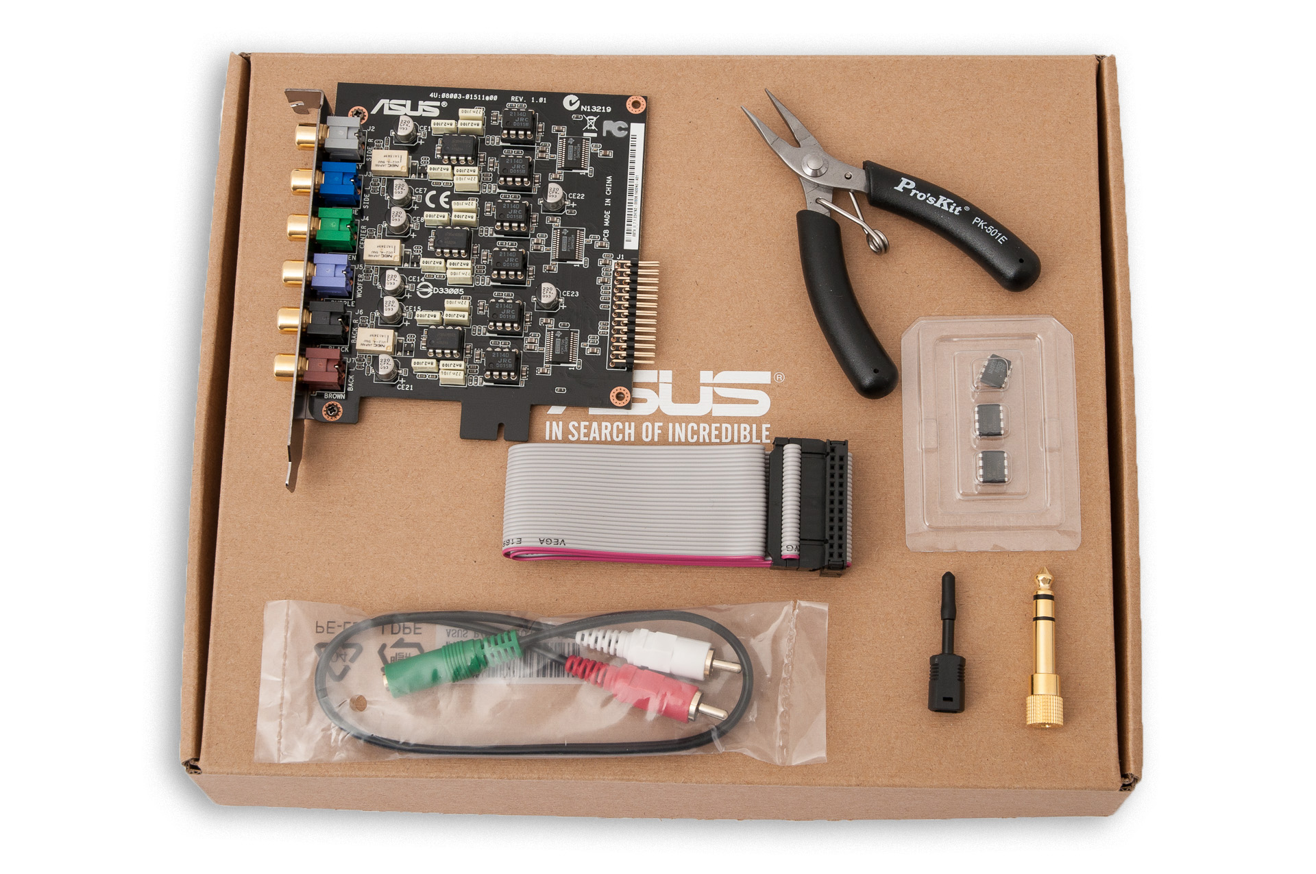

- Samu karticu, oklopljenu u plastični kovčežić
- Dodatnu karticu (daughterboard) s konektorima za spajanje 7.1 sustava zvučnika
- Kabel za spajanje dvije kartice
- Adapter s ženskog 3,5-milimetarskog stereo konektora na dva jednokanalna RCA konektora
- Adapter s manjeg na veći stereo konektor (3,5 na 6,3 mm)
- Optički adapter (omogućava pretvaranje koaksijalnog S/PDIF izlaza u optički)
- Paket od tri dodatna pojačala (Muses 8820, 2× LME 49720) + kliješta za izmjenu
- CD s driverima i softverom
- Priručnik za uporabu
