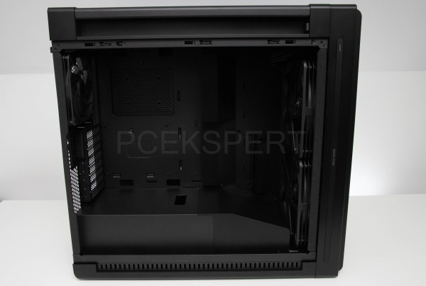

Kućište je velikih dimenzija, vrlo je prostrano te je napravljeno od debljeg i kvalitetnog čelika koji se nigdje ne uvija. Lijeva je bočna stranica od kaljenog stakla, a desna od punog metala. Obje se skidaju uz pomoć tipaka koje se nalaze na stražnjoj strani kućišta što znatno olakšava baratanje. Unutrašnjost prima E-ATX, ATX, Micro-ATX, Mini-ITX, DTX i Mini-DTX matične ploče, a prostora za grafičke kartice ima do 450 milimetara. Hladnjaci za procesor također mogu biti masivni i visine do čak 185 milimetara.

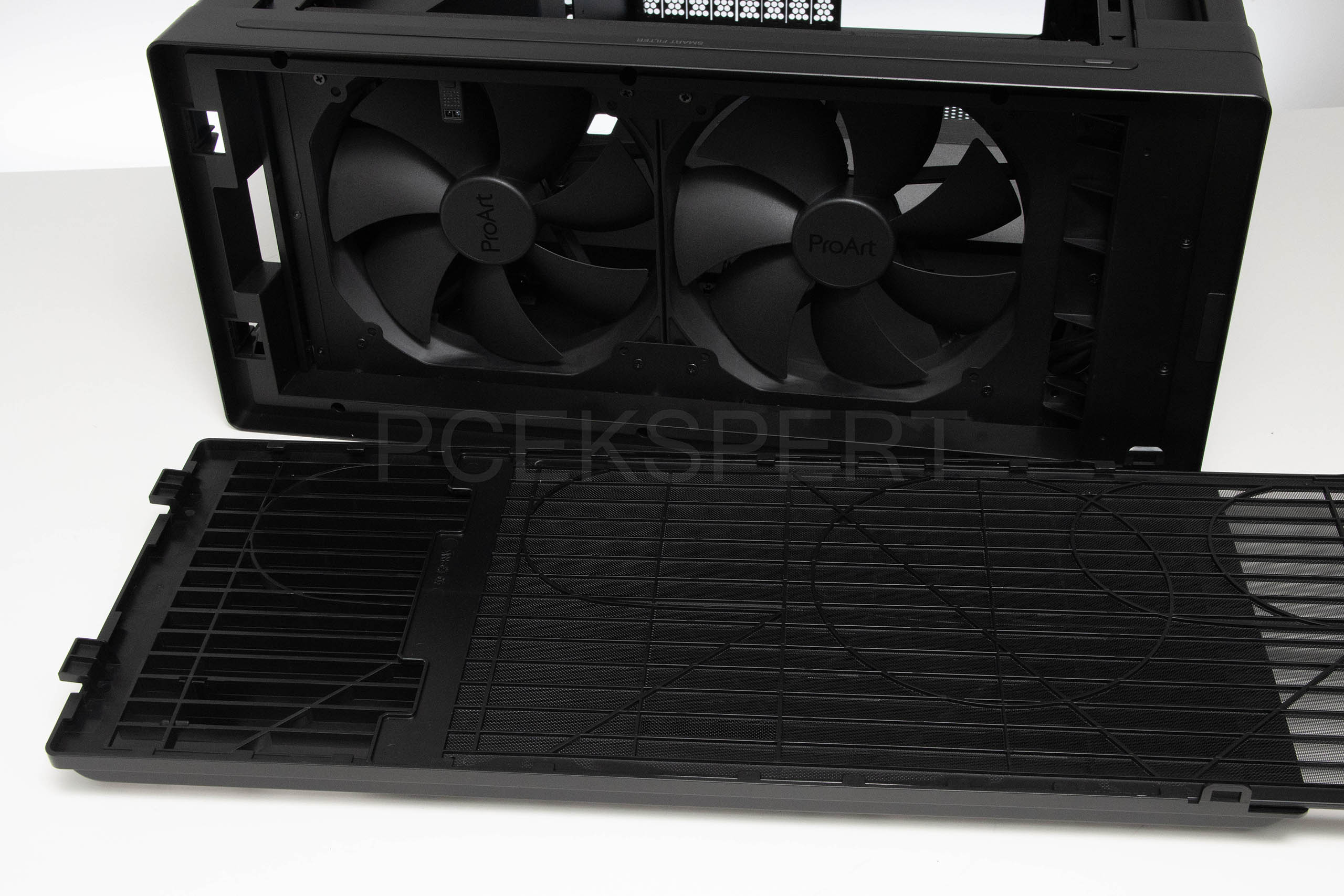

Zanimljivo je da kućište dolazi s predinstalirana dva 200-milimetarska ventilatora debljine 38 milimetara. Oni zrak usmjeravaju preko dva plastična deflektora prema matičnoj ploči i komponentama prema stražnjoj rešetci i 140-milimetarskom ispušnom ventilatoru. Deflektore možete vidjeti na slikama – jedan je koji pokriva prorez za provlačenje kabela, a drugi je ispod njega koji je dio pokrova napajanja i kaveza diskova. Oko mjesta za montažu ploče je dovoljno prostora i rupa za provlačenje svih potrebnih kabela.

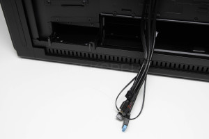

Stražnja je strana vrlo uredno složena s prostorom do 30 milimetara za aranžiranje kabela. Tri su ProArt čičak trake koje drže kabele prednjeg panela, i u njih stanu svi kabeli napajanja. Lijevo i desno se nalaze nosači za diskove. Na lijevoj strani se nalaze četiri mjesta za 2,5-inčne diskove, a na desnoj za jedan – svaki ima svoju ploču/nosač. Iznad gornje desne ploče za 2,5-inčni disk, se nalazi i niža ploča na koju je moguće postaviti 3,5-inčni, dok se na dnu nalaze tri ladice za još tri 2,5 ili 3,5-inčna diska. Ukupno je moguće ugraditi osam 2,5-inčnih ili četiri 3,5-inčna, te pet 2,5-inčnih diskova. Ovo kućište stoga lako može poslužiti i kao file server.

Kabeli prednjeg panela su dovoljno dugački za dosezanje svih mjesta na matičnim pločama, a zahvaljujući vezicama ih možemo i jako uredno organizirati. Prednja stranica s filtrom se lako skida pritiskom na dvije tipke koje se nalaze u bočnim gornjim prorezima. Filtar za prašinu je moguće ukloniti s prednje stranice čime ga je moguće lako očistiti od prašine, a tu dobivamo i pristup dvama 200-milimetarskim ventilatorima.
Skidanjem donjeg metalnog pokrova za napajanje i plastičnog deflektora za zrak dobivamo pristup prostoru za ugradnju napajanja i kavezima za diskove. Tri su kaveza kao što smo već rekli, a četvrti nisu stavljali kako bi dobili potreban nagib za deflektor. Mi smo pobornici aktivnog hlađenja diskova pa bi možda i trajno skinuli deflektor zraka. U kućište je moguće ugraditi 190-milimetarsko napajanje, pri čemu onda ostaje još malo prostora za kabele.
Detalj koji nismo spomenuli, a nalazi se u unutrašnjosti je podesivi nosač za grafičke kartice kojeg je lako postaviti u položaj kako bi dao potporu dugim i teškim grafičkim karticama, te smanjio pritisak na PCIe slot. I plastični deflektor zraka koji se nalazi nad prorezima za kabele je moguće skinuti, kako bi lakše aranžirali kabele, a ako vam tako više odgovara za protok zraka ne morate ga ni vraćati.

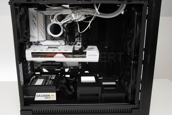

U kućište smo ugradili bijele komponente, jer su nam bile pri ruci za test ASUS ROG STRIX LC III 360 ARGB LCD White Edition AIO hladnjaka. Njime smo hladili Ryzen 7 7700X procesor koji se nalazio na Gigabyteovoj X670E Aorus Pro X ploči. Sve komponente su lijepo sjele u kućište i ugradnja je vrlo jednostavna. Na drugoj slici vidimo i kako izgleda spremište za WiFi antenu, te kako je kabel elegantno provučen kroz gumirani prorez. Grafička kartica koju smo koristili je bila Sapphireova Radeon RX 7900 GRE Gaming OC.
Napajanje jedino možete ugraditi ako skinete pokrov s unutarnje strane i to preporučujemo da se napravi najprije. Mi smo koristili naše standardno testno SilverStoneov DA1000R Gold napajanje. I premda se stražnja strana može uredno aranžirati mi se nismo pretjerano trudili iz tri razloga – ne utječe na protok zraka, skriveno je od pogleda, a i nakon testa smo sve ionako rastavljali.
Nismo se pretjerano trudili ni aranžirati kabele vodenog hlađenja, no unatoč tome je maksimalna temperatura procesora bila za 1°C stupanj niža nego kad smo testirali AIO hladnjak na testnom stolu. Razlog je bolji protok zraka preko cijelog sistema što se osjeti i na drugim temperaturama. Naravno, ovakav otvoreni tip kućišta donosi i povećanu radnu buku pa smo na maksimalnim brzinama svih ventilatora i pod maksimalnim opterećenjem izmjerili čak 49 dBA na pola metra udaljenosti. U stanju mirovanja je buka podnošljivijih 39 dBA. Buku naravno stvara AIO, ali ni ventilatori kućišta nisu naročito tihi.
