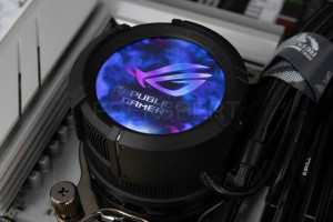

Prije nekoliko smo mjeseci testirali ROG STRIX LC III 360 ARGB hladnjak, a sada na red dolazi njegova LCD verzija. Naime, na pumpi se sada umjesto ROG znaka nalazi 2,1-inčni IPS LCD ekran rezolucije 480 x 480 piksela koji donosi nekoliko funkcija. Može prikazivati ROG animacije, informacije o procesoru, ali i biti sat.

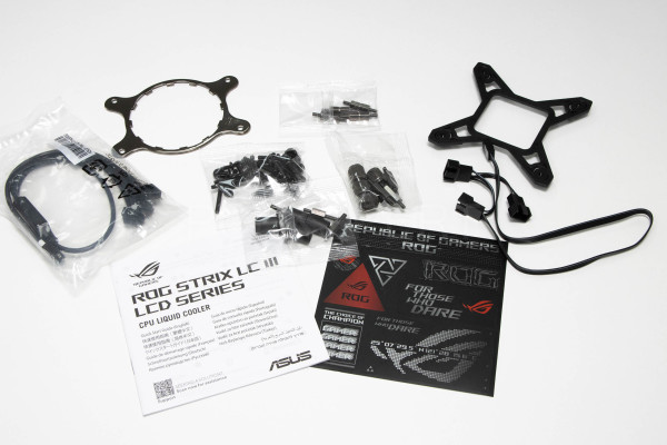

Uz hladnjak u pakiranju dolazi sve što je potrebno za montažu na Intelove LGA 1700, 1200 i 115x sockete, te AMD-ove AM5 i AM4 sockete. S obzirom na to da je riječ o Asetekovom dizajnu nosači koji idu na pumpu se samo nataknu i namjeste u ležišta. Uz to, tu su svi potrebni odstojnici (plastični i metalni), vijci za ventilatore, thumb vijci za pričvršćivanje pumpe, LGA 1700, 1200 i 115x plastični nosač za donju stranu ploče, ROG STRIX naljepnice, upute za instalaciju, adapter za ARGB osvjetljenje (3 u 1) i adapter za ventilatore (3 u 1). Jamstvo koje Asus daje na ovaj proizod je 6-godišnje.

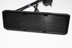

Radijator je isti kao ni kod non-LCD modela, potpuno je aluminijski, sa standardnim kanalima za vodu, a dimenzije su mu 394 x 121 x 27 milimetara. Cijevi su gumene opletene najlonskim koncem, a dugačke su 400 milimetara. Ta se dužina pokazala idealnom, i sasvim je adekvatna za sve tipove kućišta. Na cijevima se nalazi i jedna tematska STRIX čičak traka za aranžiranje kabela. Na strani radijatora su cijevi fiksne, a na strani pumpe su na okretnim L koljenima kao i kod ostalih ovakvih proizvoda.

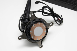

Sklop vodenog bloka i pumpe je dimenzija 72 x 72 x 61 milimetar, a na vrhu se nalazi odvojivi LCD ekran. Dizajn pumpe i kućišta ekrana je posebno zanimljiv jer je ukrašen ROG elementima, koji se nalaze i na radijatoru. LCD se i njegova elektronika nalaze u zasebnom kućištu koje je magnetnim kopčama vezano za kućište bloka i pumpe. Osim što je odvojiv, svrha mu je slobodna rotacija neovisno o donjem dijelu kako bi slika uvijek bila u položaju u kojem korisnik želi – zgodno. U tvorničkoj konfiguraciji dolazi nosač za Intelove sockete, promjena na AMD-ov je laka – ako ste ikad vidjeli Asetekov dizajn, onda će vam sve odmah biti jasno. Vodeni blok ima bakrenu hladnu ploču na kojoj je tvornički nanesena pasta što nije bio slučaj kod non-LCD modela. Iznad ploče se u unutrašnjosti nalazi Asetekova pumpa Gen 7 v2 koja je jednu generaciju starija od one u Ryujin III hladnjaku. Pumpa ima brzinu vrtnje od 800 do 2.800 okretaja u minuti i nije bučna – ionako ju nadglasaju ventilatori.

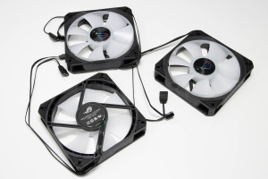

Spomenuti ventilatori su model AF-12S ARGB. Dimenzije su standardne, 120 x 120 x 25 milimetara, a brzina vrtnje im je promjenjiva od 800 do 2.200 okretaja u minuti, s tim da imaju i 0 RPM podršku (PWM/DC kontrola). Maksimalni statički pritisak im je 3,92 mmH2O, maksimalni protok zraka 70,38 CFM-a, a maksimalna deklarirana buka 36 dB(A). Mi smo izmjerili maksimalnih 48,9 dB(A) pri najvećoj brzini od 2.096 okretaja u minuti koliko je pokazao HWiNFO64. Buku smo kao i do sada mjerili Meterk MK09 uređajem.

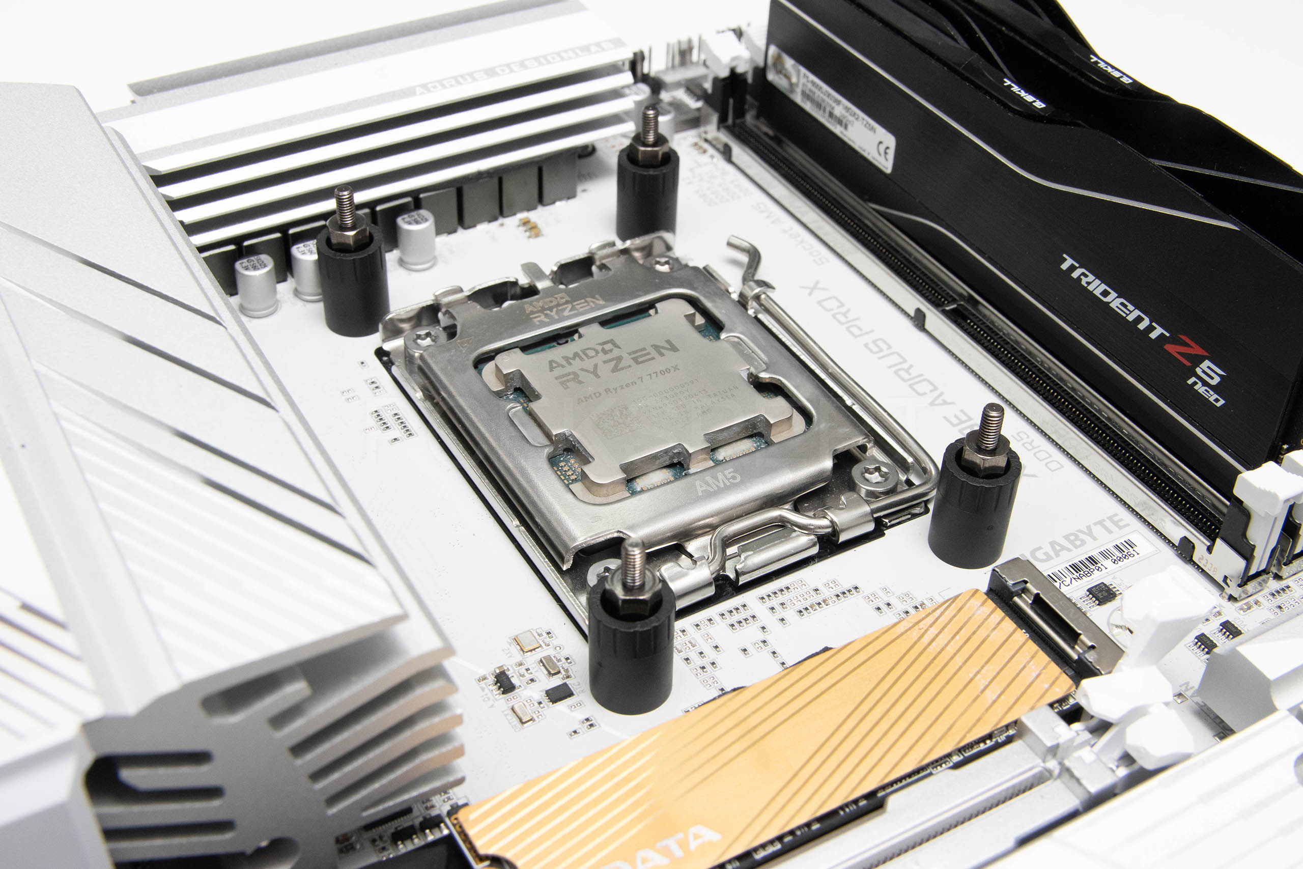

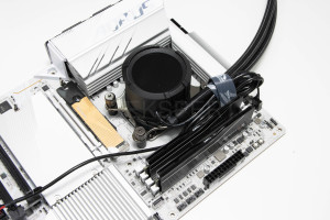

Način instalacije je sličan kao i kod ostalih Asetekovih hladnjaka. Za AMD sockete je sistem nešto jednostavniji jer odstojnike montiramo direktno na nosače na socketu, dok kod Intela moramo postaviti plastični nosač ispod ploče pa ponoviti postupak. Nosač vodenog bloka s pumpom se pričvršćuje thumb vijcima koji imaju i utore za križasti odvijač. Problem kada je sve jednom složeno su kabeli kojih je mnoštvo (dva po ventilatoru i dva na bloku), a tu su i dva adaptera pa je organizacija malo otežana.
LCD ekran je IPS matrice dijagonale 2,1-inča. Rezolucija mu je 480 x 480 piksela što je sasvim dovoljna gustoća za malenu površinu. Ekran možemo okretati kako nam odgovara, jer je odvojiv. U tvorničkoj konfiguraciji prikazuje ROG animaciju koju će prikazivati sve dok ne instalirate Armoury Crate i to promijenite. Naravno, ekran je moguće u potpunosti isključiti, no onda kupovina ovog modela baš i nema smisla.

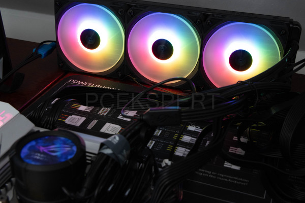

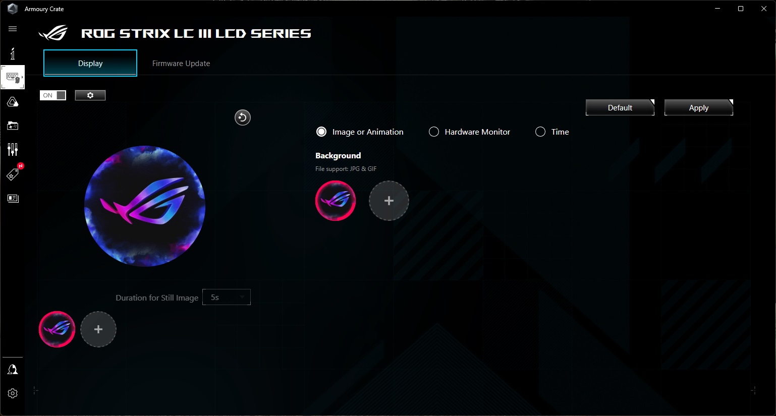

LCD-om i osvjetljenjem upravljamo iz Armoury Crate softvera, a kako izgledaju efekti ste mogli vidjeti na kraju unboxing videa. Birati možemo između slika i animacija (slike skidamo s interneta ili koristimo vlastite), zatim Hardware monitora koji prikazuje po jednu ili dvije informacije istovremeno – temperaturu i frekvenciju npr. Posljednja opcija je sat, a kao što ste vidjeli u videu četiri su lica sata i izgledaju vrlo zanimljivo. Sa stabilnošću softvera nismo imali problema, čak ni na testnoj Gigabyteovoj ploči.
