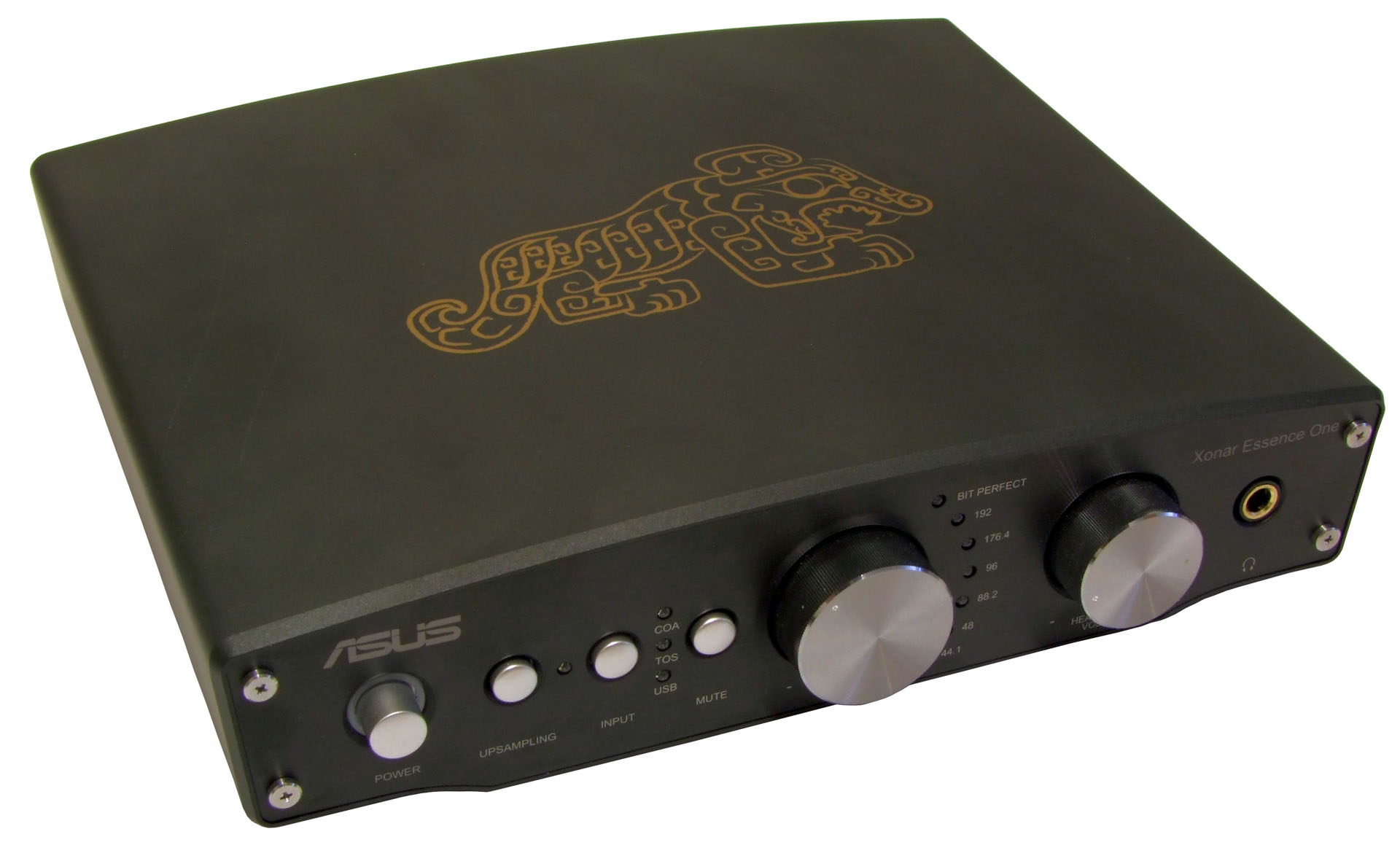

Prva poželjna karakteristika ispunjena je već momentom kad uhvatite Xonarovu pozamašnu kutiju u ruku. Po masi, pomislili biste da su vam dodali pokoji uteg u nju, ali ubrzo se pokaže da doista ona većinom otpada na uređaj. Iako ne veći od ozbiljnog rječnika, ima solidnih dva i četvrt kilograma. To, naravno, najvećim dijelom otpada na napajanje jer Essence nema tradicionalnu ciglu na žici, već je sve ugrađeno: standardni kabel za napajanje vodi izravno u uređaj. Ali sama činjenica da je napajanje tolike mase je dobrodošla.
Drugi teški dio je kućište, na kojem se nije štedjelo s metalom. Usto, ono je fino obrađeno i precizno sklopljeno, svugdje sa solidnim vijcima, sve je vrlo čvrsto i nema ni traga bilo kakvom škljocanju ili škripusanju ― u odnosu na uobičajene informatičke komponente, ovo je pravi nakovanj.
Diskretan sivi dizajn krije izvrsnu konstrukciju, punu precizno sklopljenih metalnih dijelova

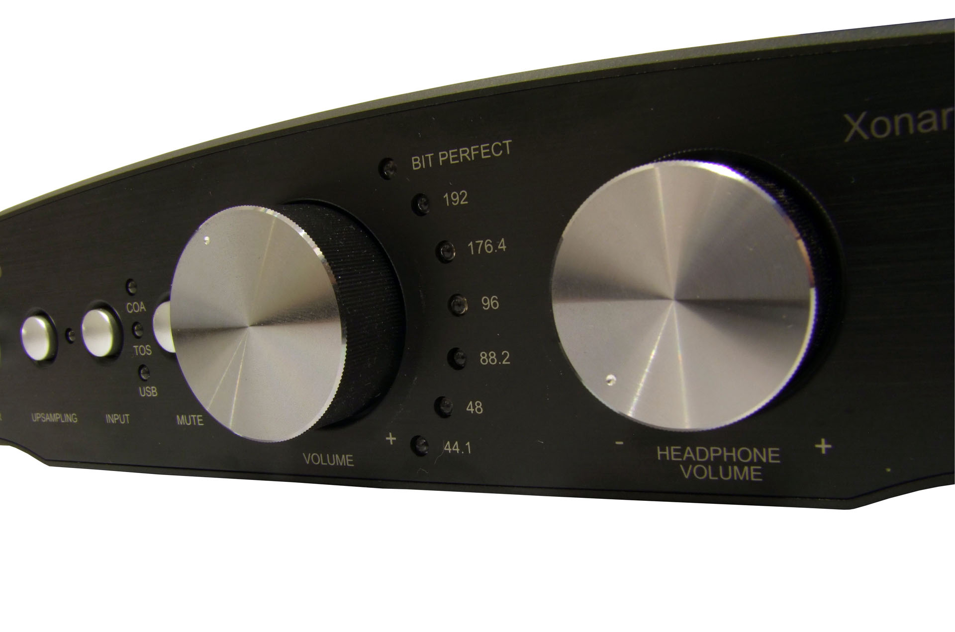

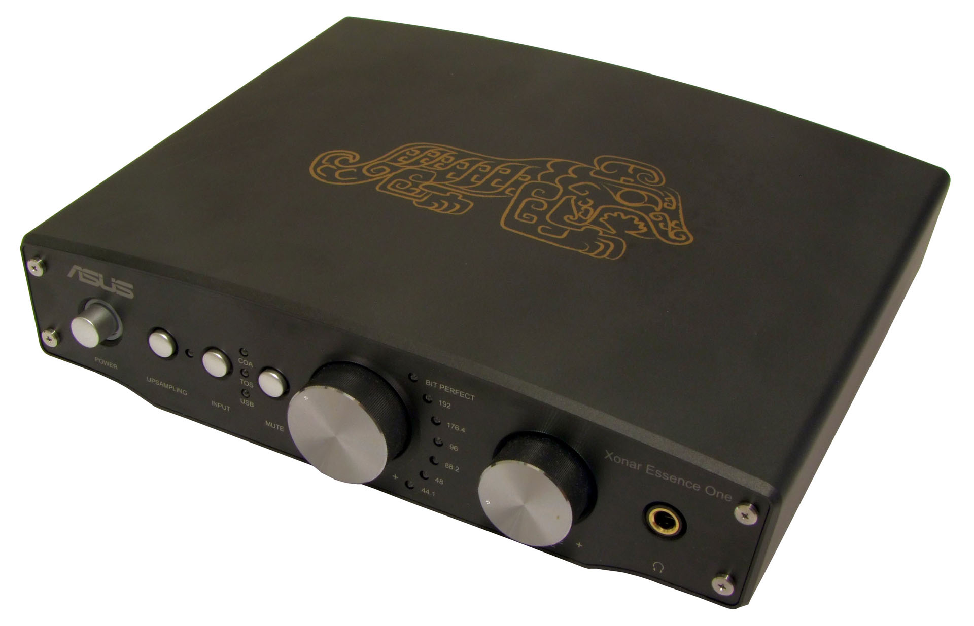

Što se tiče kontrola, među njima imamo glavnu tipku za uključivanje, tipku za upsampling, izbor ulaza, utišavanje (Mute), kotačiće za glasnoću izlaza i posebno za glasnoću slušalica, pored koje se nalazi i konektor za njih. Tu su još i LED-ovi za oznaku frekvencije samplinga, momentalno izabranog ulaza te kao indikator upsamplinga, a i transparentni prsten oko glavne tipke diskretno svijetli plavo kad Xonar radi.
Regulatori-kotačići su izvrsno izvedeni: imaju dug hod, dovoljno su veliki i daju dobar osjećaj za fino podešavanje. Međutim, tipke su mogle biti malo solidnije. Nije stvar u tome da su nepouzdane, nego su malo plastičnjikave, i klikovi im odzvanjaju kroz cijelu ploču na kojoj su u pozadini montirane ― ništa dramatično, ali osjetna razlika u odnosu na kameno čvrste regulatore.

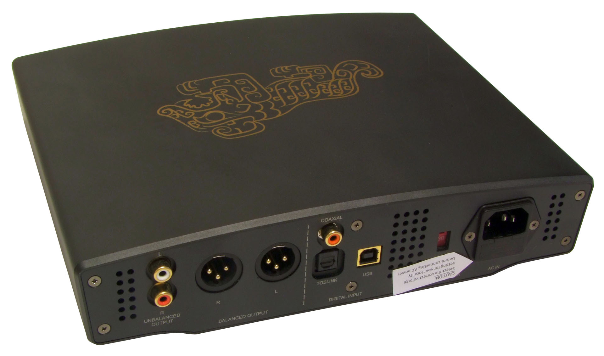

Stražnja strana donosi glavni utikač za strujni kabel, koaksijalni i optički ulaz, USB, te stereo cinch i XLR izlaze. Slučajno ili namjerno, dobra je karakteristika što su svi oni (osim možda koaksijalnog i optičkog digitalnog ulaza) dovoljno velikodušno razmaknuti da nećete imati pretjeranu šumu ni praktične nevolje ako ih sve namjeravate pogoniti i povremeno prekapčati.

Dok će oni izbirljivi bez ikakve sumnje koristiti XLR, dodatni cinch je dobrodošao kao pomoćni izlaz

Kontrole su baš onakve kakve to na ovakvim uređajima trebaju biti: jednostavne i dovoljno razmaknute, s velikim potenciometrima
Samu činjenicu što driver ne nudi bogzna što za podešavanje ne smatramo problematičnom jer su ionako sve važne kontrole na samom uređaju, a i zapravo će se u praksi najviše koristiti možda njih dvije-tri. Uređaj se, uostalom, može u potpunosti koristiti i bez računala.
