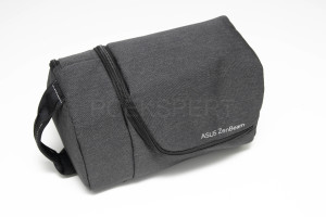

ZenBeam L2 dolazi u vertikalno orijentiranoj kartonskoj kutiji s plastičnom ručkom za prenošenje na vrhu. Kao što vidimo iz videa otpakiravanja projektor dolazi smješten u prijenosnu torbicu, koja je solidno “pofutrana” i dobro ga štiti. Dva su pretinca, donji za projektor i gornji za napajanje i daljinski. Zasebno, u kartonskom pakiranju dolaze dva kabela za napajanje (EU i UK), te HAKO Android TV box koji je u svojoj kutijici. Uz TV box pakiran je i daljinski upravljač (baterije za daljinski su smještene u gornjem pretincu torbice). Uz projektor još dolaze i upute za korištenje te jamstveni listić. U videu još vidimo i način ugradnje TV Boxa u projektor, kao i prolaz kroz menije, kvalitetu slike, te snagu projekcije s uključenim i isključenim svjetlom no o tome ćemo kasnije.
Torbica je vrlo praktična te dovoljno prostrana. Dva su pretinca, oba s patentnim zatvaračem. Donji je namijenjen spremanju projektora, a gornji napajanja, kabela i daljinskog upravljača. Sve skupa je težine ispod dva kilograma. Kvaliteta izrade torbice je vrlo dobra, a dovoljno je i debela da adekvatno zaštiti svoj dragocjeni sadržaj.

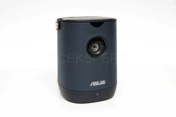

L2 je nasljednik modela Latte L1 od kojeg je veći, bolji, sposobniji i pametniji. Kućište je potpuno plastično, no vrlo kvalitetno i robusno. Dimenzija je 132 x 172 x 132 milimetara i mase 1,57 kilograma. Na vrhu se projektora nalazi kožna ručkica za prenošenje. Središnji dio valjkastog tijela u Navy plavoj boji je perforiran radi hlađenja, ali i radi zvučnika. Na prednjoj strani se nalazi tzv. short throw leća i DLP projektor iza nje. Na dnu je za automatsko fokusiranje slike o kojem ćemo nešto kasnije. Iznad senzora je Asus logo, a iznad leće je senzor za daljinski upravljač.

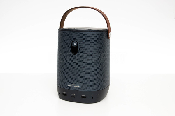

Na stražnjoj se strani nalazi tipka za uključivanje, koju je potrebno držati stisnutom tri sekunde kako bi se uređaj uključio. No naravno, najprije je potrebno umetnuti TV box. Ispod tipke se nalazi stražnji senzor za daljinski upravljač. Tipka za uključivanje svijetli bijelo kada je baterija iznad 25%, trepće bijelo kada je u Standby modu, a crveno kada je ispod 25%.

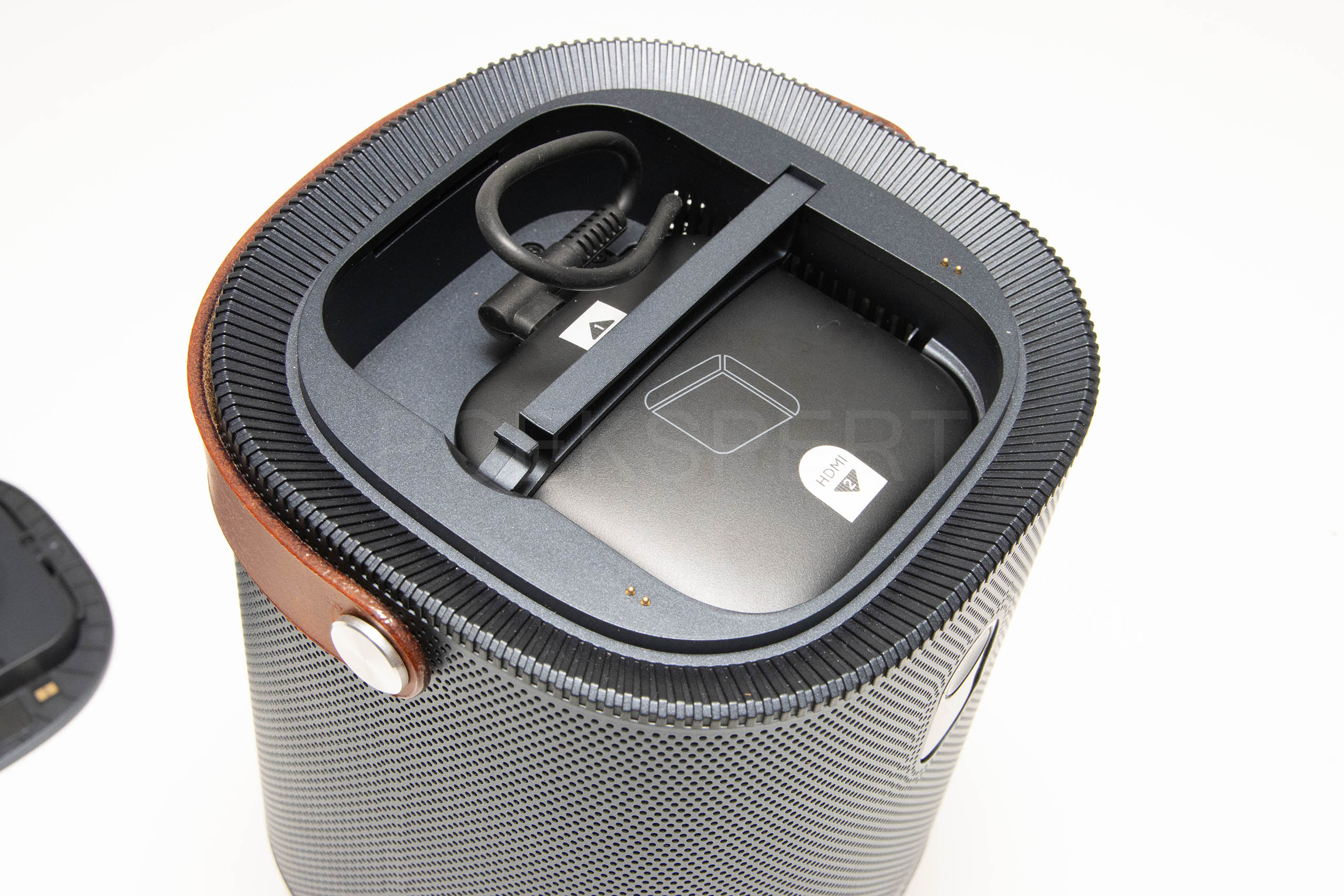

Na vrhu se uređaja nalazi poklopac ispod kojeg se nalazi prostor za Android TV box. Poklopac ima magnete koji ga drže uz projektor, a na sebi ima i tipke kojima kontroliramo funkcije projektora. Prva s lijeve strane je za izbor izvora (Android TV, HDMI i USB-C), a druga je Splendid tipka uz pomoć koje biramo jedan od preddefiniranih profila za sliku – Bright, Standard, Theater, Scenery, Game, Battery, ECO i User Mode. Sljedeća je za povratak u prethodni meni (back), a do nje je maleni Joystick kojim se krećemo kroz menije (meni otvaramo pritiskom prema dolje) i koji ujedno služi i za pojačavanje te stišavanje zvuka (lijevo – desno), ali i za ručno fokusiranje slike (gore – dolje).
Kao što smo u videu vidjeli TV box se jednostavno postavlja – potrebno je otvoriti kopču grede koja ga drži na mjestu, prikopčati kabel i onda TV box u HDMI port. Na prvom uključenju uređaja najprije se inicijalizira TV box, spajamo daljinski upravljač, spajamo se na bežičnu mrežu i ulogiravamo se s Google računom. U praksi je jednostavno, no uređaj nam se ni nakon nekoliko pokušaja nije htio spojiti na pronađenu mrežu, sve dok ručno nismo unijeli SSID, pa odabrali enkripciju i unijeli zaporku. A i nakon toga je znao povremeno “ispadati” s mreže. Ujedno, ista se stvar dešavala i s Google računom, gotovo za svaku promjenu aplikacije ili kretanje kroz menije je izbacivao poruku da odaberemo račun na koji smo se prethodno ulogirali i koji je bio jedini na uređaju. TV box ima podršku za Hey Google i Chromecast.

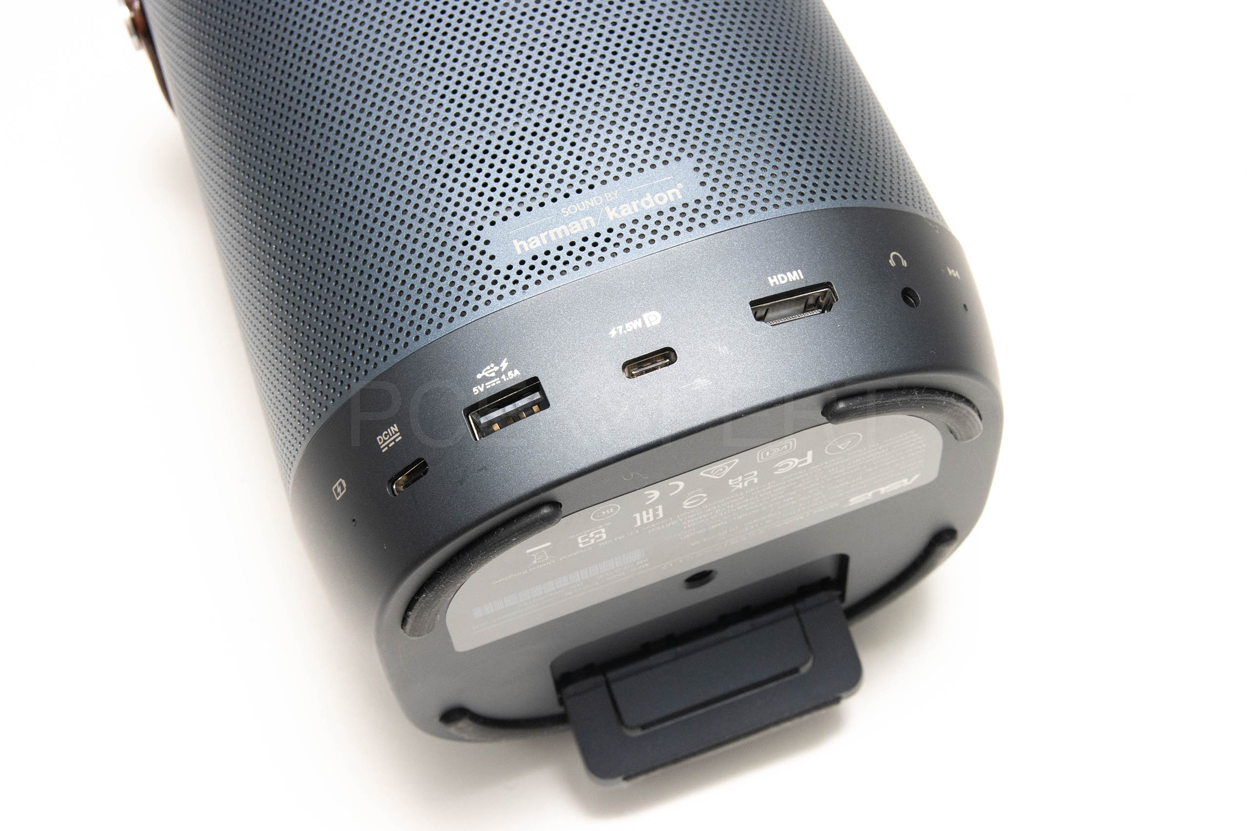

Na stražnjoj strani, na njenom donjem dijelu se nalaze različiti portovi i indikacije. S lijeva na desno, prva je LED indikacija za punjenje baterije (crveno dok se puni i zeleno kad je napunjena), do nje je Type C ulaz za napajanje, pa USB Type A port (5 V, 1,5 A), pa mini Display Port (7,5 W), pa HDMI (HDCP), jack za slušalice i reset tipka. Projektor je vrlo funkcionalan zbog mnoštva portova, pa može projicirati sa svega što ima HDMI port, ili preko raznih adaptera i s bilo kojeg Android ili iOS uređaja. Uz to, dok projicirate, vanjski uređaj možete i puniti preko Type A porta.
Na donjoj se strani nalazi nožica u dva stupnja koja služi za povećanje nagiba (4° i 8°), pa projicirati ne morate samo s nekog postolja, nego i s poda. Tu su i četiri gumene nožice koje ga drže čvrsto uz podlogu. Projektor ima i rupu s navojem na donjem dijelu za postavljanje na tronožac, a time je omogućena i montaža na strop. U radu generira buku od oko 30 dB(A) u Standard načinu rada, dok smo mi Meterk MK09 uređajem izmjerili oko 41 dB(A) u režimu rada koji ga najviše zagrijava i s udaljenosti od oko 50 centimetara. Nije pretjerano bučno, no ventilator koji hladi elektroniku je ipak čujan.
