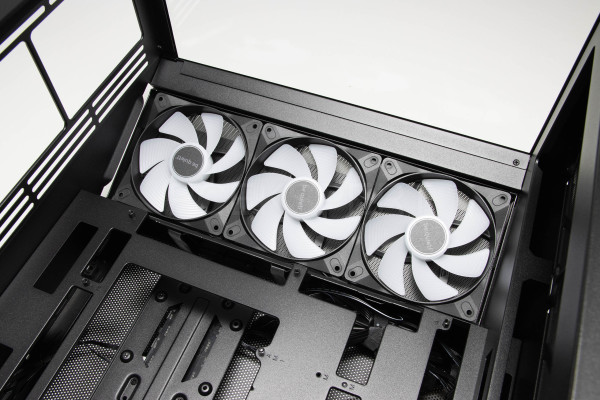

Ventilatori za usis su kao što smo napisali postavljeni bočno i nakoso, te su smješteni u metalni kavez kojeg je moguće izvaditi. Riječ je o Light Wings LX Reverse 120mm PWM Black ventilatorima s ARGB LED rasvjetom koji se vrte na maksimalnih 1.600 okretaja u minuti i pri tom nisu jako bučni. Maksimalni protok zraka iznosi 87,5 metara kubnih u satu (51,5 CFM-a), a maksimalni zračni pritisak je 1,34 mmH2O. Spajaju se putem 4-pinskih konektora uz pomoć kojih dobivaju PWM signal napona od 5 do 12 V. Osim ova tri ventilatora, na ispuhu se nalazi jedan klasičan Light Wings LX 120mm PWM Black koji također ima ARGB LED osvjetljenje.

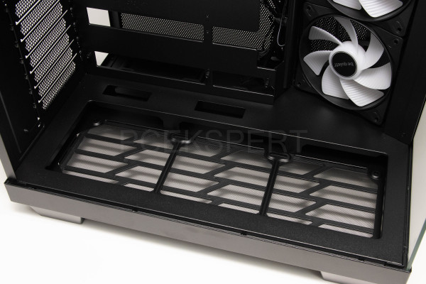

Na donji je dio ploče tih iznad plastičnog filtra za prašinu moguće ugraditi tri 120-milimetarska ventilatora za usis zraka koji bi dodatno poboljšali protok zraka kroz kućište, a time i hlađenje. Ovdje je samo moguće ugraditi ventilatore, ne i radijatore.

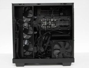

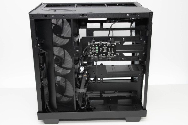

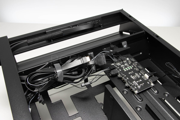

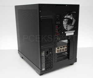

Straga se nalazi mnoštvo prostora za ugradnju napajanja dužine do 200 milimetara, te za njegove kabele. Isto tako, ovdje se nalazi puno prostora za aranžiranje kabela, te tri čičak trake za njihovo povezivanje. Ujedno, ovdje se nalazi i jedan nosač za 3,5-inčni disk, kao i dva 2,5-inčna – u tvorničkoj konfiguraciji. Zgodno je što se hub i kontroler za ventilatore može skinuti te na njega postaviti dva 2,5 ili 3,5-inčna diska, kao što možemo i njega skinuti i premjestiti na dno. Time je zapravo moguće zamijeniti mjesto s napajanjem i njega postaviti više u kućištu – na vama je izbor.

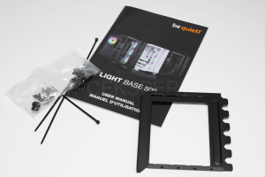

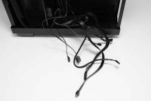

U kućištu se nalazi i manja kartonska kutija u kojoj se nalaze svi potrebni vijci, plastične vezice i okvir koji omogućava vertikalnu ugradnju grafičke kartice ako korisnik to želi (PCIe Riser se kupuje odvojeno). Kabeli prednjeg panela su svi uredno složeni, a i dovoljno su dugački da dosegnu sva mjesta na matičnim pločama. USB kabeli su flat tipa što uvelike olakšava njihovo aranžiranje.
Kao što smo spomenuli, kućište dolazi i s tvornički ugrađenim hubom za ventilatore i kontrolerom za osvjetljenje. Kontroler standardno ima nekoliko profila koji su tvornički predinstalirani kao što su Rainbow, Strobing itd., a osvjetljenjem je moguće upravljati i putem matične ploče pri čemu je jasno potrebno spojiti i odgovarajuće konektore na ploču. Hub ima šest 4-pinskih konektora, a napaja se iz jednog SATA Power konektora.

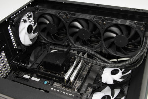

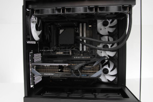

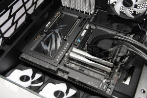

Kao što smo već i ranije napisali, u kućište smo uspjeli ugraditi E-ATX ploču koja je stala bez problema, a i sve smo kabele provukli bez problema zahvaljujući činjenici da se rupe za provlačenje ne pokrivaju, jer su nakošene. E-ATX ploča u pitanju je bila moćna Asusova ROG Maximus Z890 Extreme, s Core Ultra 5 245K procesorom i Alphacoolovim Core Ocean T38 AIO hladnjakom. I ploča i hladnjak su bez problema sjeli na svoje mjesto i nikakvih problema prilikom ugradnje nije bilo.
Na to smo još dodali i Gigabyteovu Radeon RX 9070 Gaming OC grafičku karticu koja je sjajno uklopila u potpuno crni build, a sa stražnje strane smo ugradili i Fractalovo 860-vatno napajanje. Kabele je jednostavno provlačiti i aranžirati, a mi se nismo posebno potrudili jer nam airflow sa stražnje strane nije bio bitan, a i nakon testa smo računalo ionako rastavili. Jedina caka na koju je potrebno paziti je da ne ugradite radijator vodenog hlađenja prije nego spojite EPS konektore na ploču, i to je sve. Ostalo ide vrlo lako.

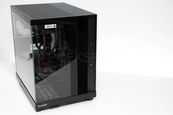

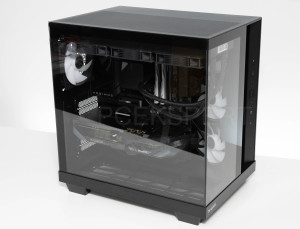

Jednom kad je složeno, naše all black računalo smo zatvorili i uživali u pogled na unutrašnjost. Kućište nije tihog karaktera, nema materijale za utišavanje buke i zapravo dosta generirane buke “bježi” van iz njega, pa smo na pola metra od njega izmjerili maksimalnih 49 dB(A), pri čemu je ta buka dolazila od AIO ventilatora. be quietovi ventilatori su zapravo zadovoljavajuće tihi, jer se ne vrte na visokim okretajima, a opet osiguravaju solidan protok zraka.

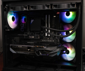

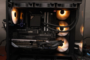

Sva su četiri ventilatora s ARGB LED osvjetljenjem koje je kvalitetno izvedeno. Boje su precizne, a tranzicije brze. Osvjetljenjem možemo upravljati ili kontrolerom u kućištu uz pomoć tipke na prednjem panelu, ili uz pomoć softvera matične ploče, ako tako spojimo konektore.

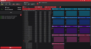

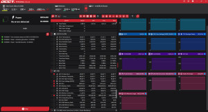

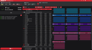

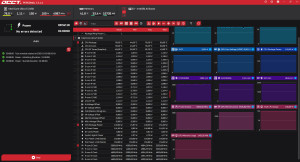

Power test u OCCT-u optereti sve sustave do maksimuma i rezultati su pred nama. Iako procesor nije najmoćniji iz ove serije ipak može solidno namučiti hladnjake. Nije se zagrijavao iznad 80°C, no nas su ionako više zanimale temperature na ploči, memoriji, SSD-u kao i grafičke kartice. I tu se kao što vidimo ništa pretjerano nije zagrijavalo, pa možemo zaključiti kako je ovakav tip usisa također zadovoljavajuće učinkovit, a tko želi još više performansi, svakako nek ugradi tri ventilatora na donju stranicu.
