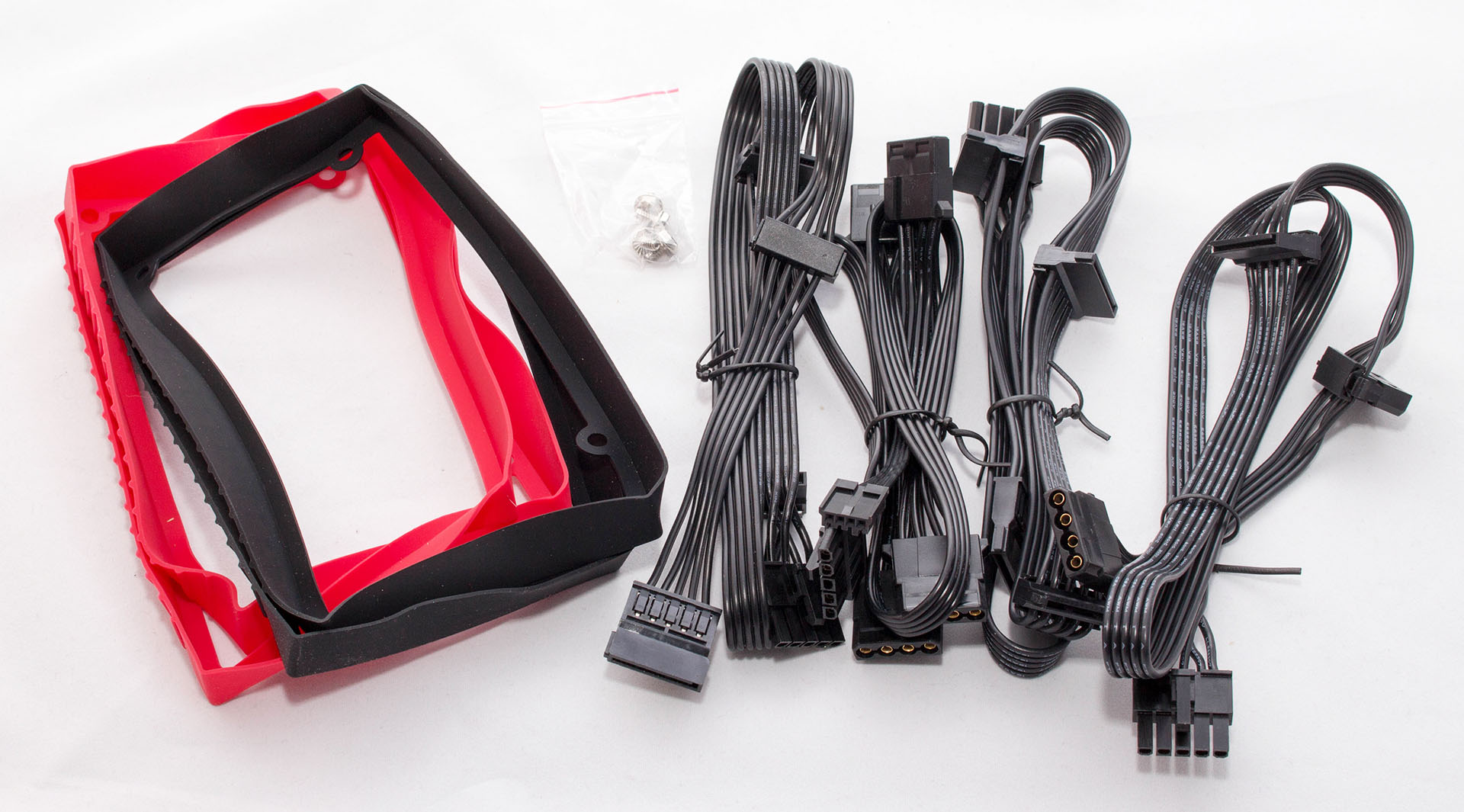

Uz napajanje dolazi i bogati set flat kabela, vijci za kućište, dva seta silikonskih ublaživača vibracija i jedan standardni 24-pinski upleteni kabel za napajanje. Popis kabela je sljedeći:
- 1x ATX kabel (20 + 4 pinski) – 600 mm
- 1x EPS kabel (8 pinski) – 680 mm
- 1x ATX/EPS kabel (4+4 pinski) – 680 mm
- 6x PCIe kabela (6 + 2 pinski) – 600 mm
- 9x SATA kabela – 820 mm
- 6x Molex kabela (jedan kombiniran sa SATA) – 940 mm
- 1x Floppy kabel (kombiniran s Molexima) – 940 mm
