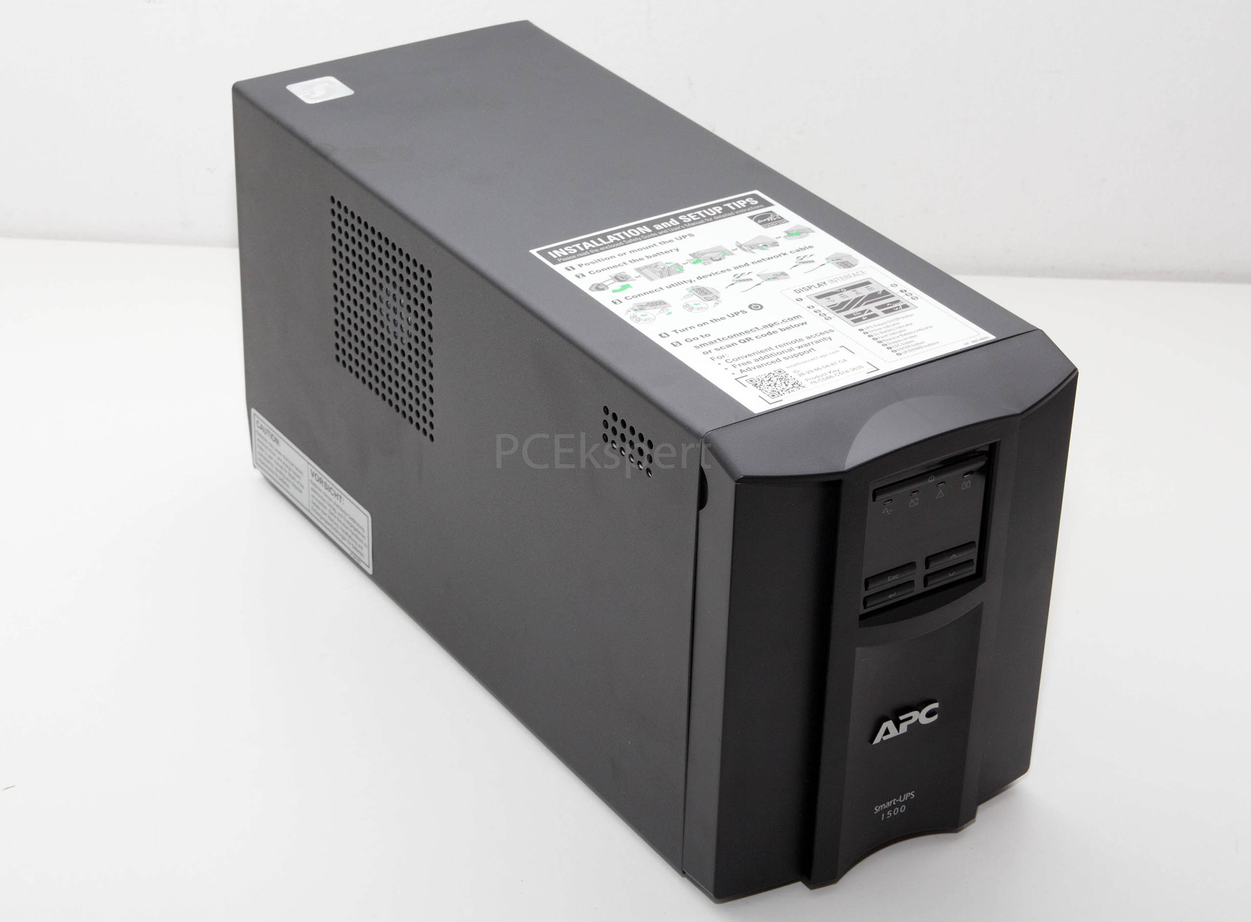

Iz Schneider Electrica nam je na test stigao njihovo APC Smart-UPS 1500VA LCD with SmartConnect besprekidno napajanje. Model SMT1500IC dio je entry-level Smart-UPS obitelji proizvoda namijenjenih i poslovnoj ali i kućnoj primjeni. Riječ je o line-interactive UPS tower uređaju snage 1 kW ili 1.5 kVA, nominalnog izlaznog napona 230 V. Podržava SmartConnect tehnologiju koja omogućava udaljeni nadzor rada, s automatskim obavještavanjem, nadogradnjama firmwarea i naprednom podrškom.
SMT1500IC je tipičan tower UPS koji je dimenzija 439 x 171 x 219 milimetara (D x Š x V), te mase 24 kilograma. Prednja je maska plastična, a sve ostalo je metalno, uključujući i trostrani metalni poklopac koji je vijcima za šasiju pričvršćen s donje strane. Na desnom se boku nalazi rešetka iza koje je ventilator za hlađenje elektronike i transformatora koji se nalazi iza baterija. Ventilator se uključuje prema potrebi, potpuno je automatske regulacije rada a u radu smo izmjerili buku od oko 60 dB što je dosta čujno.
Prednja je maska plastična s APC logoom i imenom uređaja na donjem dijelu, te LCD-om, LED-icama i tipkama na vrhu. APC je kao što znamo akronim za American Power Conversion Corporation kojeg je još tamo 2007. godine kupio francuski Schneider Electric. SE je multinacionalna kompanija s oko 144.000 zaposlenih, i s godišnjim prihodima od oko 25 milijardi eura. APC su kupili 2007. godine, a od 2011. je brand poznat kao APC by Schneider Electric. Proizvode uređaje za kućnu, uredsku i poslovnu primjenu, te podatkovne centre.

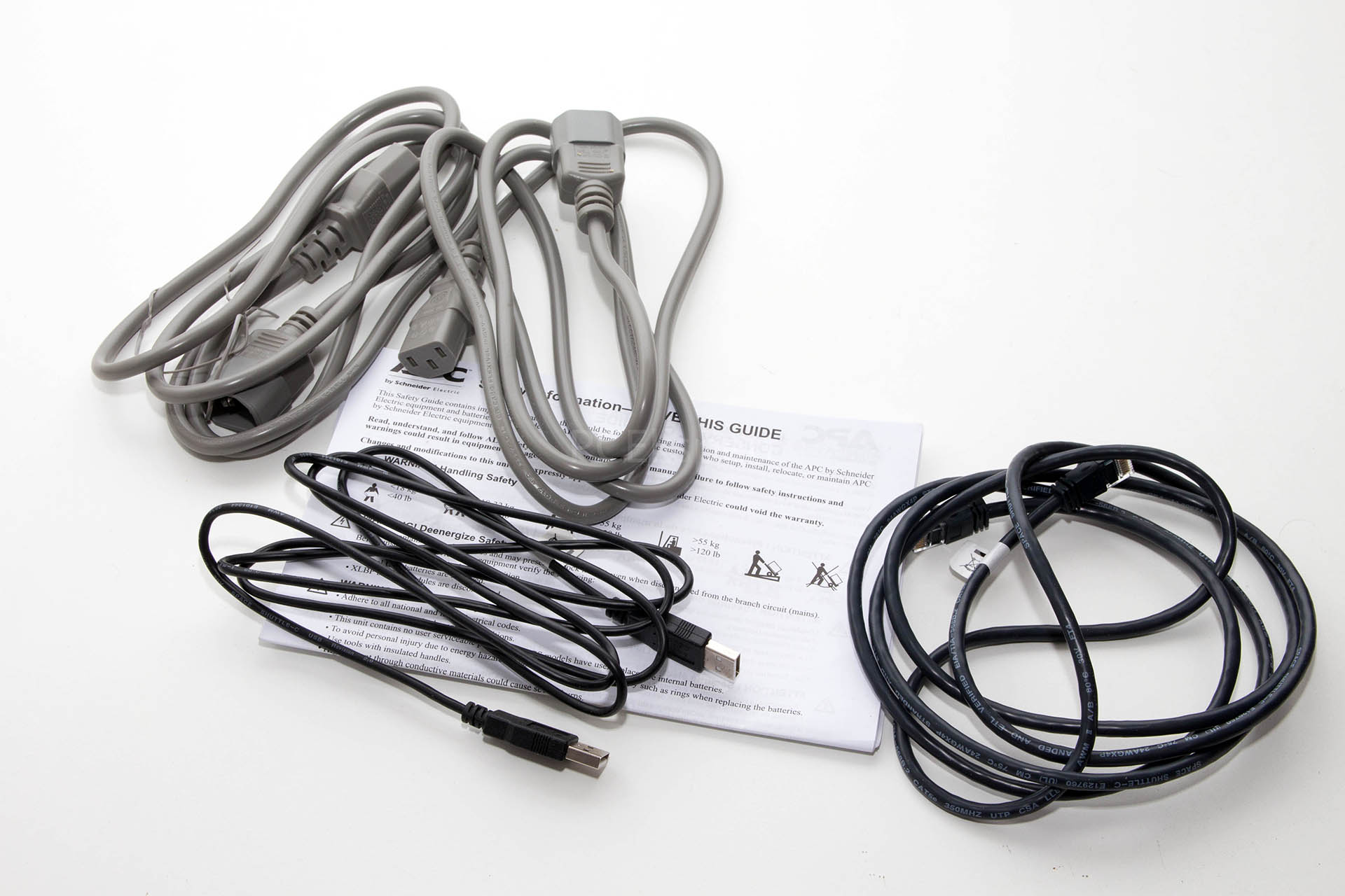

Uz UPS u paketu dolaze i dva CD-a, jedan sa softverom za udaljeni nadzor uređaja i drugi s korisničkim uputama. Tiskane dolaze upute za brzu instalaciju, a tu je i USB kabel (Type A), signaling RS-232 kabel (RJ-45) i par kabela za IEC 320-C13 i IEC 320-C1 utičnice. Jamstvo na uređaj je tri godine (repair or replace), a na baterije dvije.

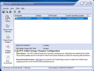

PowerChute Business Edition v9.5 je APC-ova aplikacija za Windowse (ima i za Linux) koja ima nekoliko instanci – agent, server i konzolu. Na početku je instalacije odmah potrebno unijeti način obavještavanja koje može biti putem maila ili pagera!?. Aplikacija nudi osnovni pregled rada UPS-a i podešenja.
Do konzole za upravljanje i nadzor se može i preko web preglednika, a tada na izbor imamo statuse, upravljanje isključivanjem uređaja, menadžment energije i logiranje. Statusi kao što vidimo prikazuju opterećenje u postotcima, preostalo vrijeme autonomije na bateriji, internu temperaturu, opterećenje u wattima i amperima, ulazni i izlazni napon, frekvenciju te stanje napunjenosti i napon baterije. Sučelje je brzo i pregledno.
