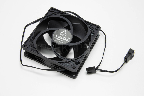

P9 PWM PST CO
Za kraj smo ostavili najbolji model, koji je po svim radnim karakteristikama sličan prethodniku, ali ima ovjes s dvostrukim kugličnim ležajem japanskog proizvođača. Pakiranje je identično ostatku serije, a uz ventilator dolaze i četiri vijka.
Dimenzije su mu 92 x 92 x 25 milimetara, a masa je oko 105 grama. Materijal izrade je plastika, a ovjes je kao što smo napisali dvostruki kuglični ležaj. To mu osigurava znatno veću dugotrajnost od ostatka modela s FDB ovjesom i pogodan je za 24/7 primjenu u primjerice NAS-ovima, malenim kućnim serverima itd. P9 PWM PST CO ima 400 + 80-milimetarski kabel s dva 4-pinska konektora – jedan muški i jedan ženski za lančano spajanje. Brzina vrtnje je kao i kod prethodno opisanog modela promjenjiva od niskih 200 do 3.000 okretaja u minuti pri struji od 0,12 A.
Protok zraka je maksimalnih 38.83 CFM-a ili 65,97 metara kubnih u satu. Statički pritisak je 3,12 mmH2O pa je ovaj ventilator pogodan za primjene gdje je potreban solidan protok zraka uz ipak normalnu razinu buke. Izmjerili smo maksimalnih 36,7 dB(A) Meterk MK09 uređajem na 50 centimetara udaljenosti što je pristojno i nenametljivo.
Cijena ovog ventilatora je na Arcticovim stranicama 11,99 €, a po dućanima ga se da naći i jeftinije.
