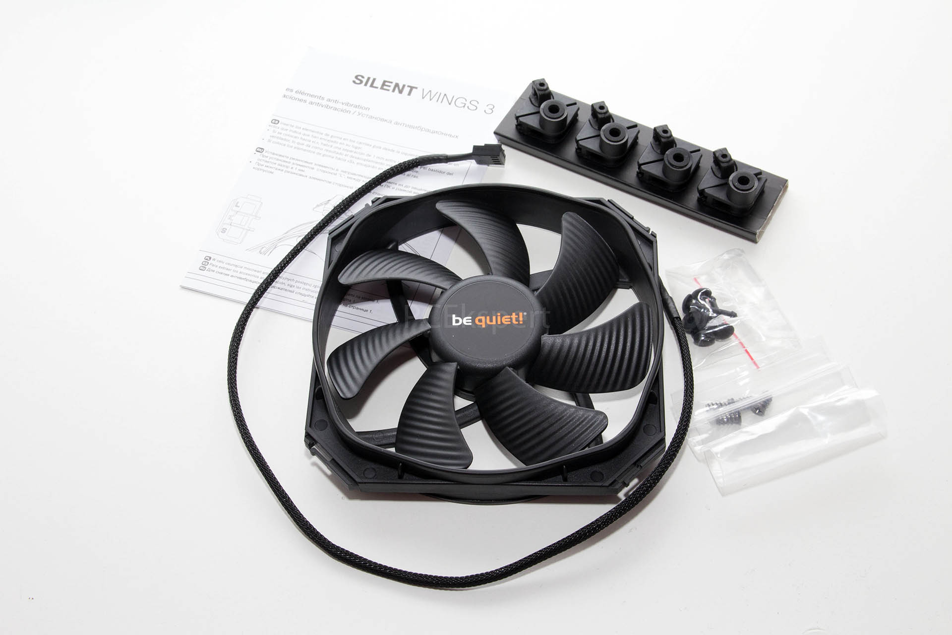

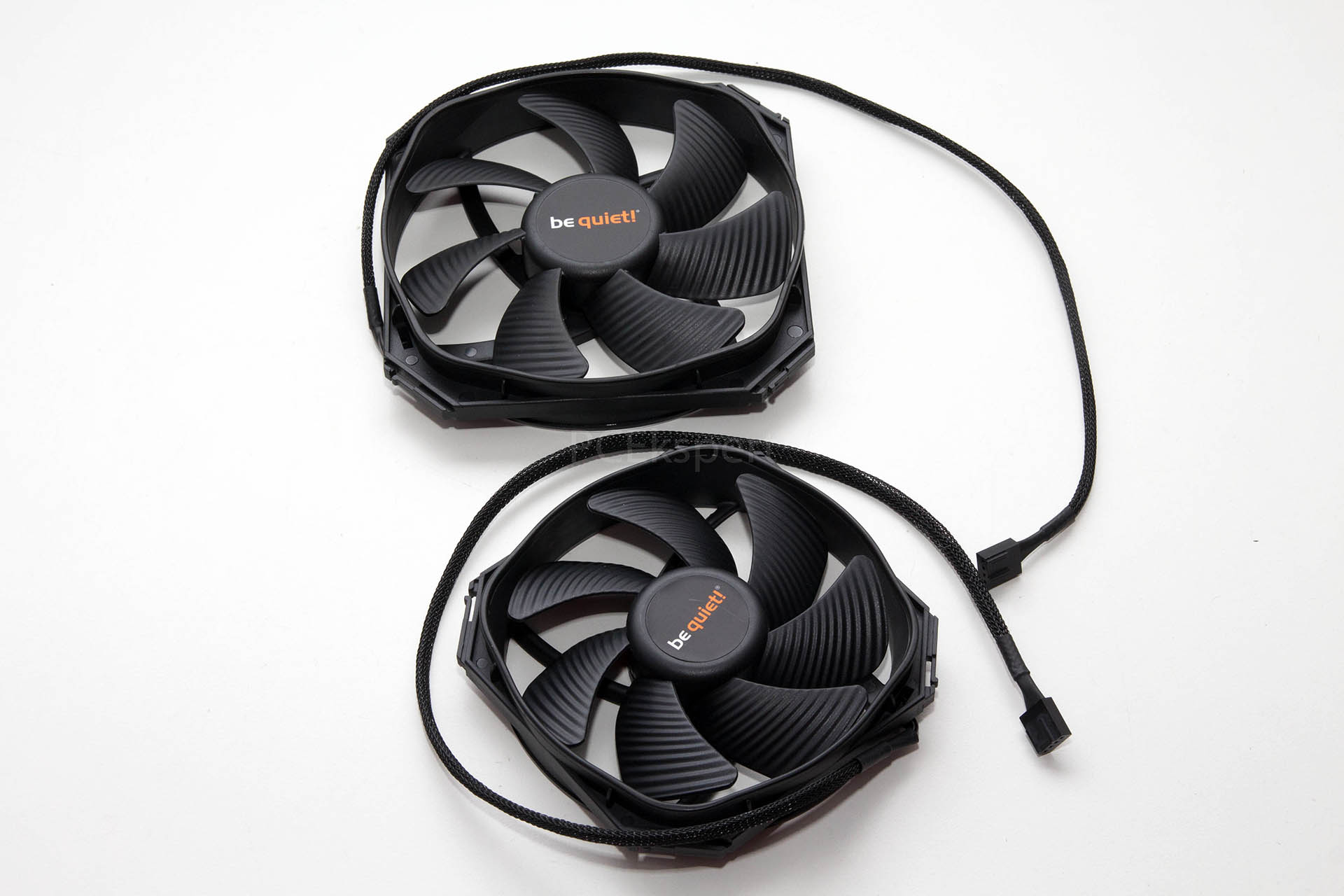

Na testiranim su hladnjacima stariji ventilatori Silent Wings 2, a nama su zasebno stigli i nešto noviji koji donose poboljšani dizajn i performanse. 120-milimetarski Silent Wings 3 model ima brzinu vrtnje od 1.450 okretaja u minuti, pri čemu mu je maksimalni statički pritisak 1.79 mm/H2O (viši za 0.54 od prethodnika), a deklarirana buka 16.4 dBA (niža za 10.4 dBA). Maksimalna zračna struja je ostala ista – 50.5 metara kubnih u satu. Uz to, ovi ventilatori dolaze i s izmjenjivim gumiranim nosačima za montažu pa mogu poslužiti za različite namjene.
140-milimetarski model ima maksimalnu brzinu vrtnje od 1.000 okretaja u minuti, s maksimalnim zračnim pritiskom od 1.08 mm/H2O, maksimalnom deklariranom bukom od 15.5 dBA i protokom zraka od 59.50 metara kubnih u minuti. Oba modela ventilatora imaju fluid dynamic bearing ovjes s deklariranih 300.000 radnih sati, elektro motor sa 6 polova i trogodišnje jamstvo. U radu su vrlo tihi, a izmjerili smo maksimalnu buku op 45 dB za 140-milimetarski, te 46 dB za 120-milimetarski model.

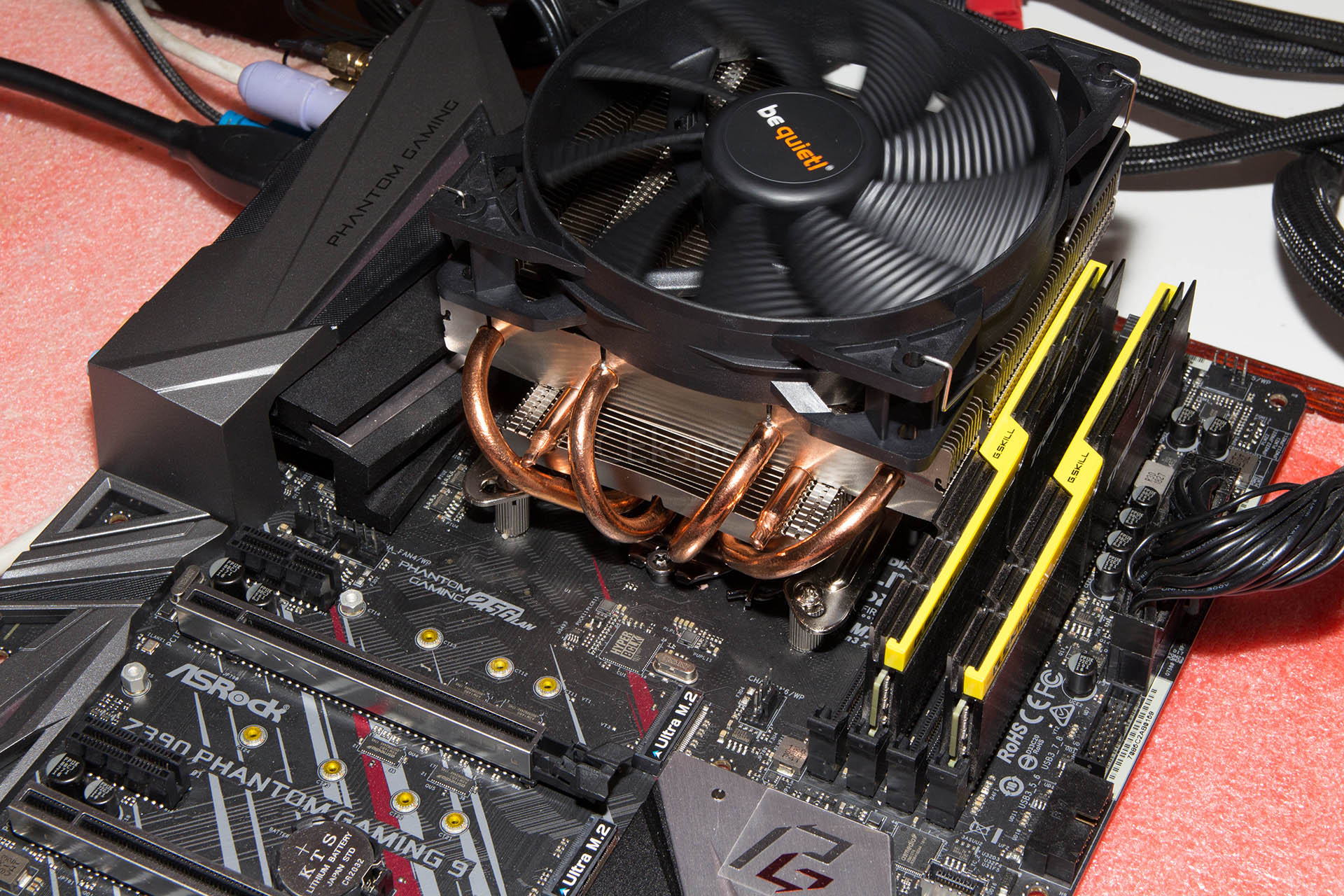

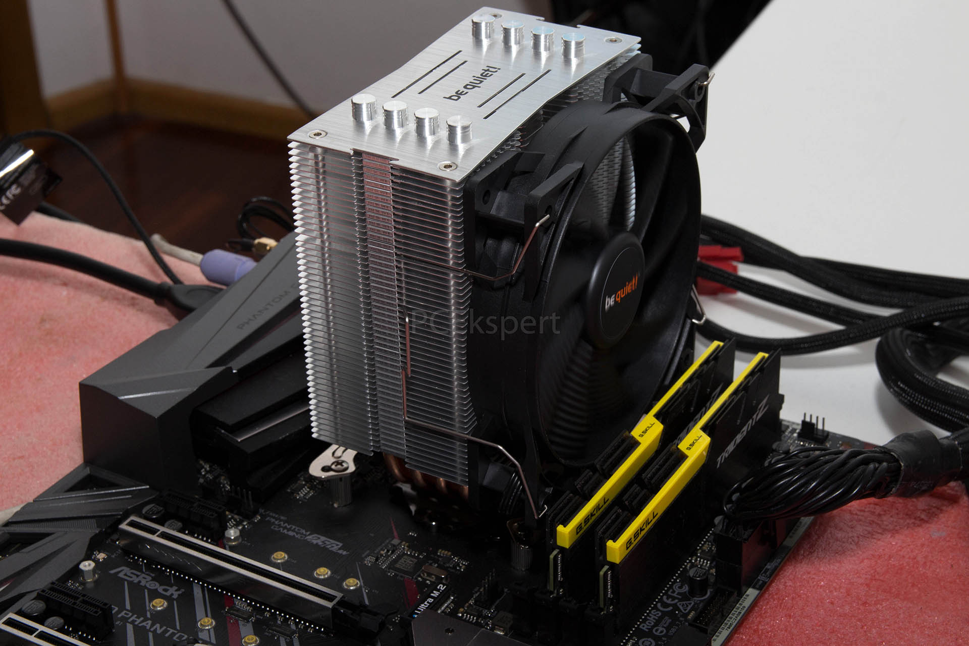

Testiranje oba hladnjaka smo odradili samo na i7 8700K procesoru. Ako se uspješno nose s tim moćnim procesorom tada će s lakoćom hladiti i sve slabije. Opterećenje je kao i uvijek bio OCCT, a temperature smo pratili s HWInfo64 aplikacijom.
Potrošnja sistema je mjerena običnim wattmetrom, a buka s pametnim telefonom i SoundMeter aplikacijom. Dobivene smo rezultate usporedili s ranije testiranim i nešto moćnijim hladnjacima.
