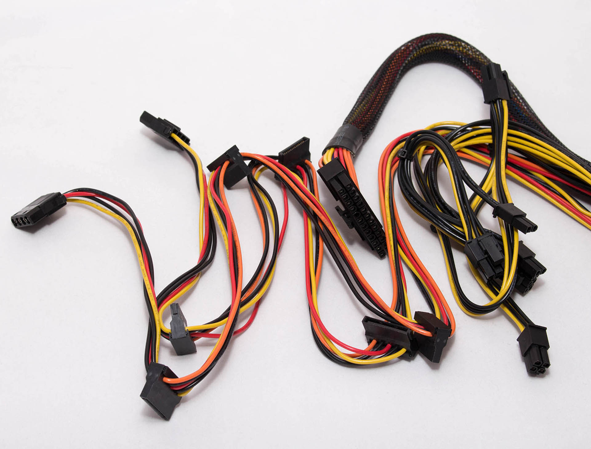

Force serija donosi klasične fiksne kabele pri čemu je samo onaj na kojem je ATX konektor omotan mrežicom, dok su ostali kabeli izloženi. Napajanje je dužine 140 mm i pogodno je za ugradnju u manja kućišta, pa će dobro poslužiti za kakav HTPC ili maleni uredski stroj. Kućište napajanja je metalno, s perforiranom stražnjom stranom kroz koju se ispuhuje zrak kojeg uvlači 120 mm ventilator. Proizvođač je vrlo štur u navodima tehničkih informacija oko Force modela, no ipak znamo kako podržava moderne tehnologije zaštite kao što su OVP, UVP, OPP i OCP, te kako ima 80 Plus Bronze certifikat efikasnosti (>85%) i Active PFC tehnologiju. Uz to, znamo kako ima jedan +12V vod sposoban isporučiti do 56.35 A struje, dok su +3.3 i +5 V vodovi sposobni isporučiti po 22 A.
Napajanje kao što smo rekli ima jedan upleteni kabel dužine 500 mm s 24 pinskim konektorom, zatim jedan kabel dužine 650 mm s 8-pinskim EPS konektorom (4+4), pa jednim kabelom dužine 400 + 150 mm sa dva osam pinska PCIe Power konektora (2x 2+6 pinova), te naposljetku s dva identična kabela dužine 900 mm na svakom od kojih se nalaze po ti SATA Power konketora i po jedan Molex konektor. Iz ovoga vidimo kako je moguće složiti jednostavnije računalo koje ne zahtijeva primjerice dodatan EPS konektor te nema više od jedne grafičke kartice s po dva konektora.
