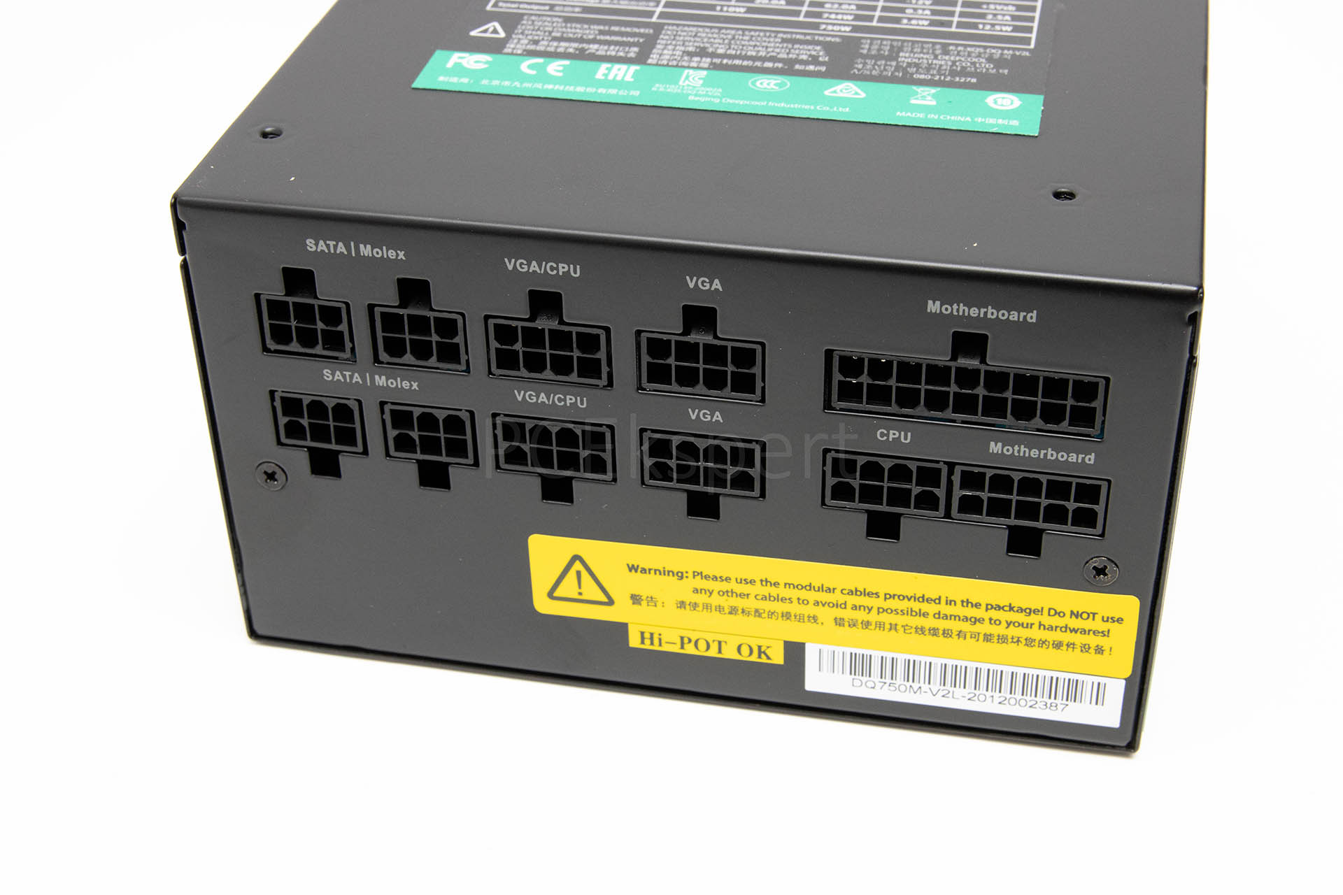

Konektori straga su standardnog rasporeda, a kabeli lagano sjedaju u njih. Brzinski smo testirali padove napona pri opterećenju od oko 450 W i bili su debelo unutar 5% specifikacije koju propisuje ATX standard. Ventilator je u radu vrlo tih i pri navedenom opterećenju zagrijavanje nije visoko. Tek na preko 90% opterećenja se ventilator nešto brže zavrti, no s obzirom na to da nismo imali opremu za opteretiti ga toliko to nismo mogli isprobati.
