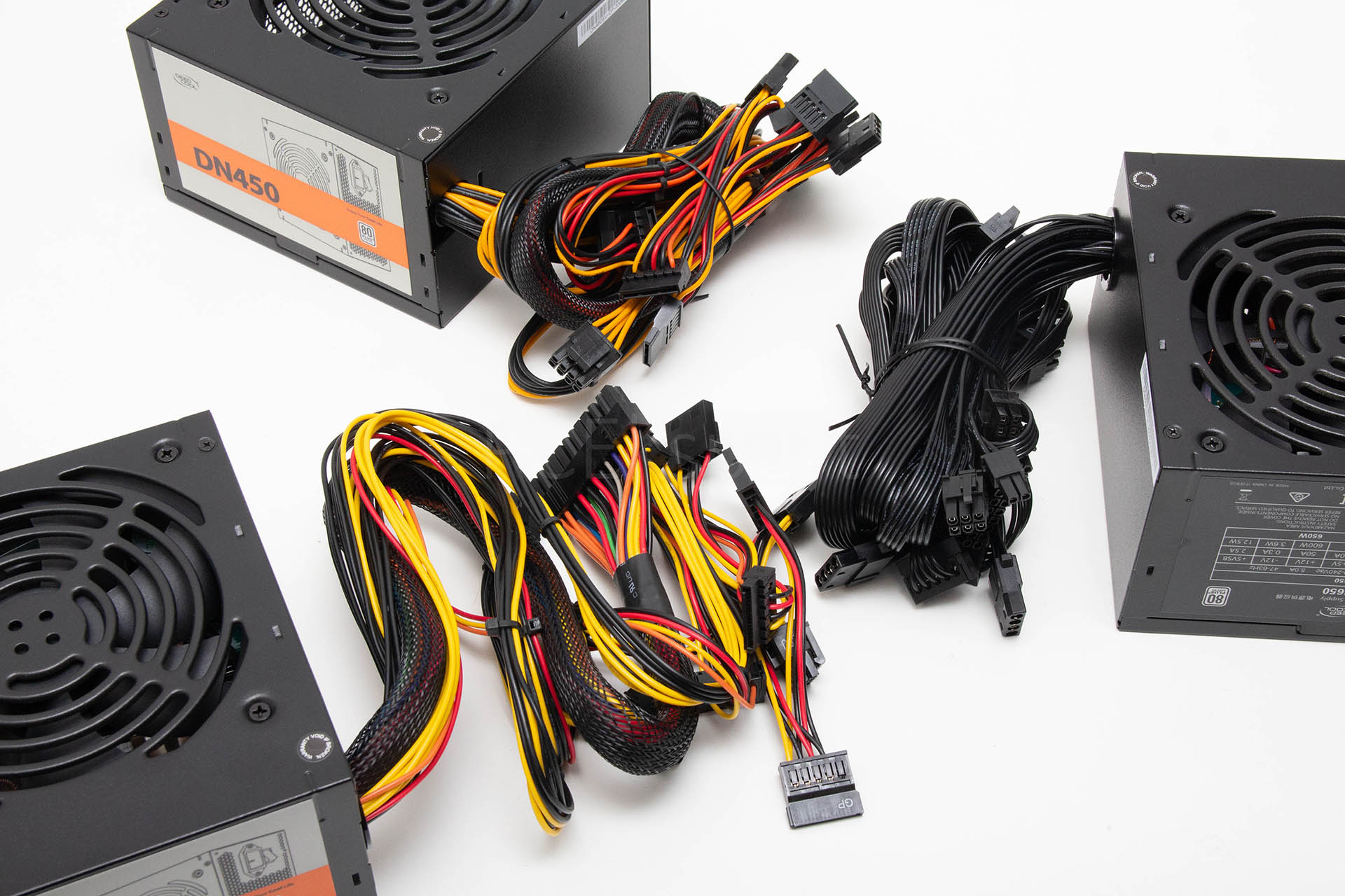

Kabeli su standardni, a jedinu zamjerku imamo na dužinu – 24-pinski se konektor nalazi na 450 milimetara dugom kabelu, a 8-pinski EPS 12V na 550 milimetara. Osim ta dva konektora tu su i dva 6+2 pinska PCI-E konektora (na kabelu dužine 450 + 100 milimetara), pet SATA konektora, te tri Molex konektora.

Kabeli su malo bogatiji i ono bitno – duži. 24-pinski konektor se nalazi na kraju 550-milimetarskog kabela, 8-pinski (4+4) na kraju 700-milimetarskog, a dva PCIe (6+2-pinska) konektora na kraju 500+100-milimetarskog. Uz njih tu su još i kabeli s ukupno pet SATA Power konektora i tri Molex-a. Svi kabeli su flat tipa! Oba modela dolaze s 5-godišnjim jamstvom.

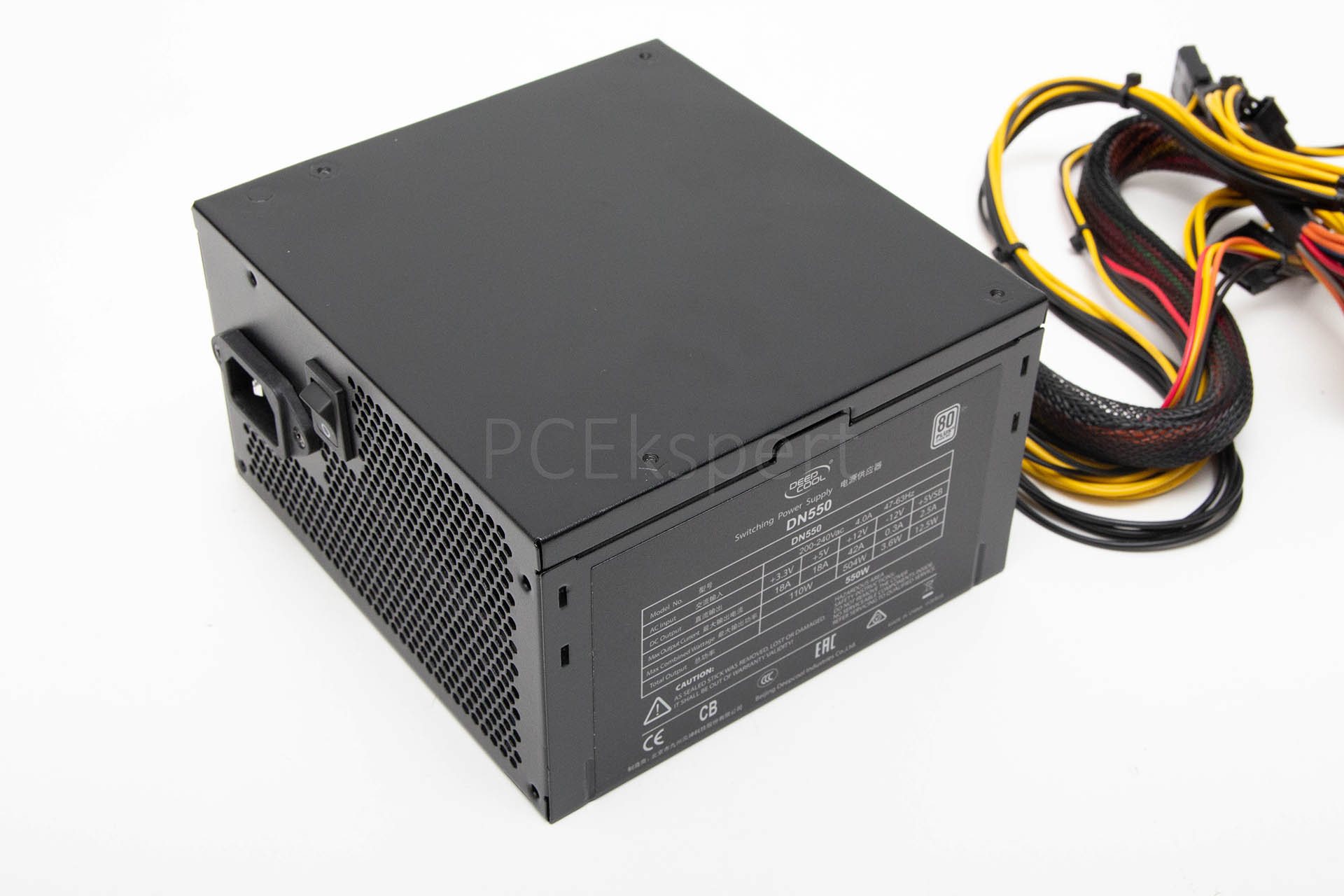

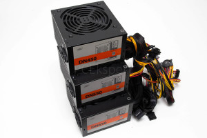

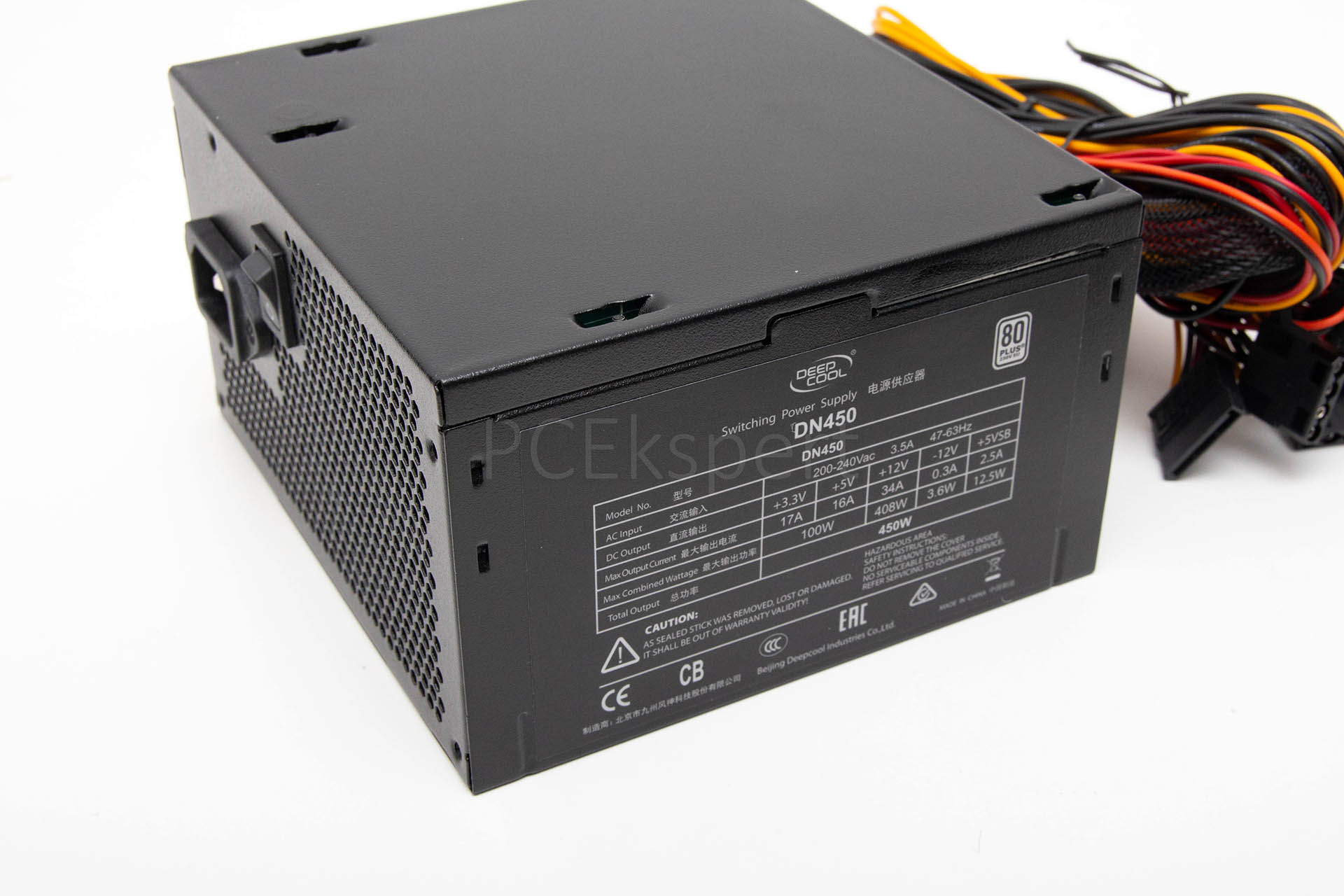

DN serija osim ova tri modela uključuje još i 500 W model. Riječ je o cjenovno prihvatljivijim modelima koji donose samo 80Plus certifikat efikasnosti. Dolaze u klasičnim kutijama, unutar kojih su solidno zaštićena, te imaju sve potrebno za ugradnju i korištenje (upute, vijke i napojni kabel).
Sva tri napajanja imaju fiksne kabele no najjači model ima crne koji su flat, a druga dva imaju klasične. Sva tri imaju identičnu dužinu kabela – 450 milimetara za 24-pinski ATX, 550 milimetara ua 8-pinski EPS (4+4), 450 milimetara za PCIe (6+2 pin), dok ostatak konektora čini pet SATA Power i tri Molex-a na zasebnim kabelima. Razlika između napajanja je ta što 450 W model ima samo jedan PCIe 6+2-pinski konektor, dok 550 i 650 W modeli imaju dva.
Sva tri modela dolaze u identičnim kućištima, te imaju iste 120-milimetarske ventilatore. Radna buka na maksimalnom opterećenju im nije visoka, i ne zagrijavaju se. Sva tri imaju iste specifikacije – aktivan PFC (>0.99), Power Good Signal vrijeme između 100 i 500 milisekundi, te Hold Up vrijeme od >16 milisekundi. Zaštite su OVP, UVP, SCP i OPP.
450 W model na +12V vodu ima maksimalnu snagu od 408 W, uz struju od 34 A, a 550 W model na +12V vodu ima maksimalnu snagu od 504 W, uz struju od 42 A.
