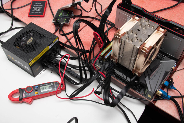

Testna se platforma sastojala od ASRockove Z390 Phantom Gaming 9 ploče, Intelovog Core i7 8700K procesora i AMD-ove nove Radeon RX 6800 grafičke kartice. Procesor smo overclockirali na 5.0 GHz. U kombiniranom opterećenju procesora i grafičke kartice potrošnja sistema je bila oko 550 W, što je značilo da smo napajanja opteretili u različitim postotcima od njihovog maksimuma. Kod ploče smo koristili samo jedan EPS konektor što je i dovoljno, a drugi je potreban tek kod ekstremnijih zahtjeva za strujom.
deepcool_da_dn_psu_18
Za 450 W model smo morali promijeniti grafičku karticu te smo postavili Gigabyteov Radeon RX 5500 XT koji ima samo jedan 8-pinski PCIe konektor a vršna je potrošnja iznosila 400 W. Mjerili smo pad napona na glavnom, tj. +12V vodu u Idle stanju (od 65 do 90 W), zatim s opterećenim samo procesorom (220 do 230 W) i s opterećenom grafikom i procesorom zajedno (oko 550 W za jače, te 400 na najslabije napajanje). Mjerili smo uz pomoć multimetra UT210E. 65 do 90W opterećenja [ichart headers="ID,V" htitle="Idle (V)"  labels=" DN550, DN450,DA500,DN650,DA600-M"  values="12.17,12.06,12.03,12.03,12.01" colors="purple,green,orange,blue,red" height="400" min="0"] 220 do 230 W opterećenja [ichart headers="ID,V" htitle="CPU Load (V)"  labels="DN550,DN650,DN450,DA-600M,DA500" values="12.04,11.92,11.91,11.88,11.87" colors="purple,blue,green,red,orange" height="400" min="0"] 550 i 400W opterećenja [ichart headers="ID,V" htitle="CPU+GPU load (V)"  labels="DN550,DA600-M,DN450,DN650,DA500" values="11.74,11.68,11.67,11.65,11.6" colors="purple,red,green,blue,orange" height="400" min="0"] Rezultati mjerenja pokazuju kako su sva napajanje unutar 5% tolerancije ATX standarda, no najlošije, D500 se jako približilo toj granici s padom napona od 4,98%, slijedi ga DN550 s padom od 3,66%. Treće po redu je napajanje DN450 s padom od 3,34%, a četvrto DN650 s padom od 3,2%. Najbolje je bilo najskuplje - DA650-M s padom od 2,82%. Ovdje ipak moramo biti fer i reći da je DA500 stoički izdržalo potrošnju od oko 540W pa je i to razlog velikog pada u naponu. Da smo se zadržali na njegovom limitu od 500 W, pad napona bi bilo manji. Slične smo rezultate zabilježili i na +3.3 V te na +5 V vodovima, no padovi su ipak bili nešto manji. Zaključak

Deepcoolove DA i DN serije su cjenovno pristupačna napajanja, za sve koji grade računala nižeg ili srednjeg tržišnog razreda. Njihov najveći adut je svakako pet godišnje jamstvo zbog kojeg korisnici mogu mirno spavati. Mirno mogu spavati i zbog činjenice da su povoljno prošli, te i zbog toga da su i na maksimalnom opterećenju još uvijek unutar ATX specifikacija po padu napona. Cijene za gotovinsko plaćanje su im sljedeće:
