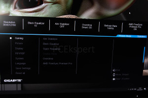

OSD meni se kontrolira putem malenog joysticka straga, a korištenje je jednostavno. Nudi brzi pristup ulaznom meniju, dok cijeli meni otvaramo pritiskom na sredinu kada nam se otvaraju Settings, KWM, Game Assiste i Power mogućnosti. Game Assist uključuje Game Info (Timer, Counter i Refresh Rate), Crosshair (nišan), Dashboard (live podaci o temperaturama, brzinama vrtnje ventilatora itd.), te Display Alignment opcija. Settings funkcija je glavni meni za podešavanje svih opcija monitora, a to uključuje Gaming meni s Black Equalizer, Super Resolution, Display Mode, Overdrive i AMD FreeSync funkcijama. Super Resolution opcija izoštrava slike niže rezolucije, Display Mod opcija daje mogućnost izbora Full (16:9) ili Aspect (1:1) slike. Gamerima zanimljivi Overdrive nudi tri opcije Picture Quality, Balanced i Speed što su zapravo drugi nazivi za vrijeme odziva (2, 1 i 0,5 milisekundi). AMD FreeSync Premium Pro opcija je kao što znamo opcija varijabilne stope osvježenja slike a ovaj monitor podržava od 48 do 144 Hz uz LFC kompenzaciju ispod 48 Hz (radi i s Nvida i s AMD karticama). Uz OSD, monitor podržava i Sidekick Windows aplikaciju koju smo vidjeli kod testa M27Q monitora.
