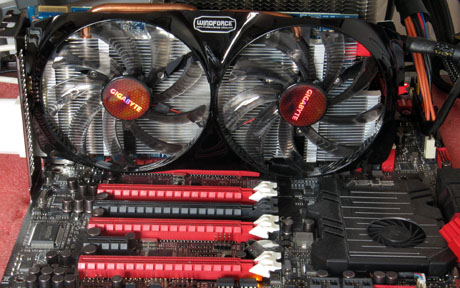

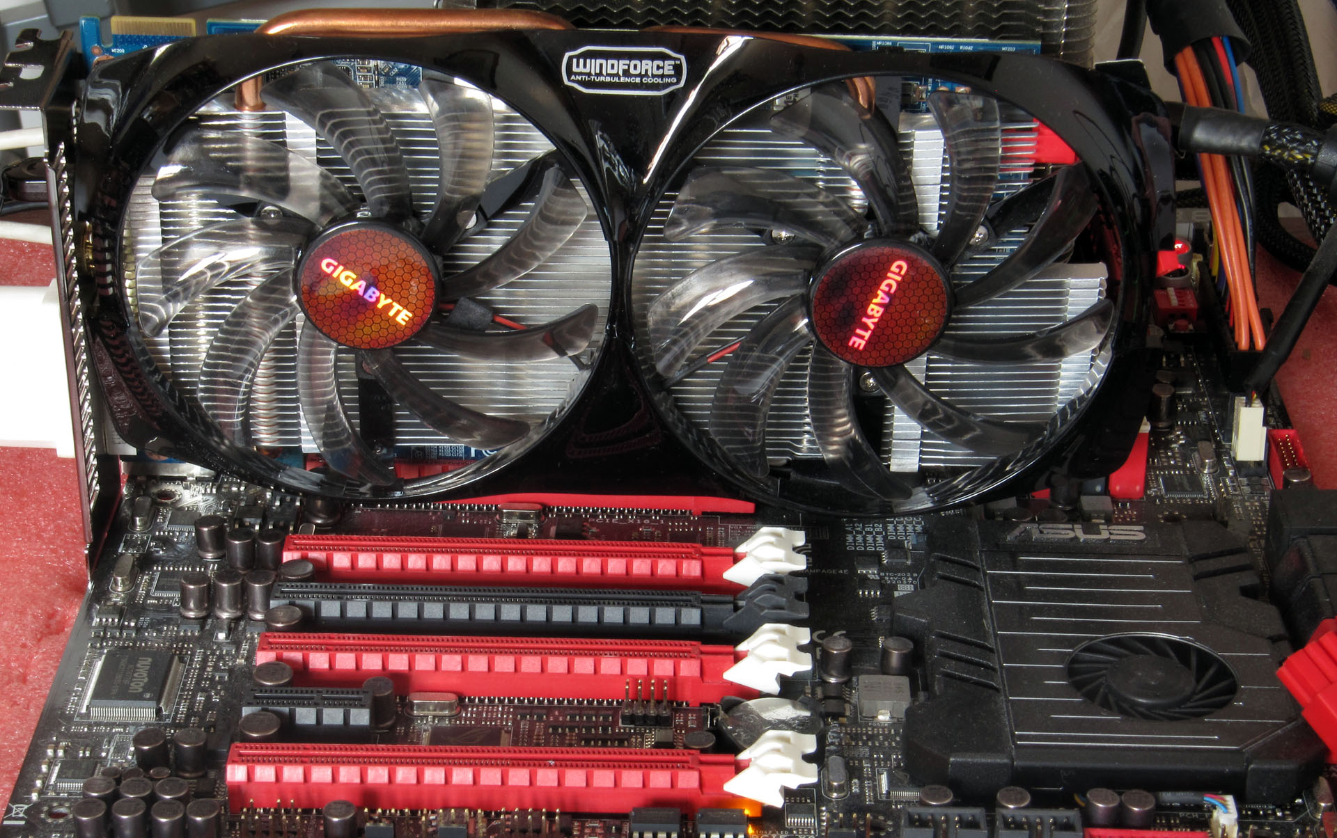

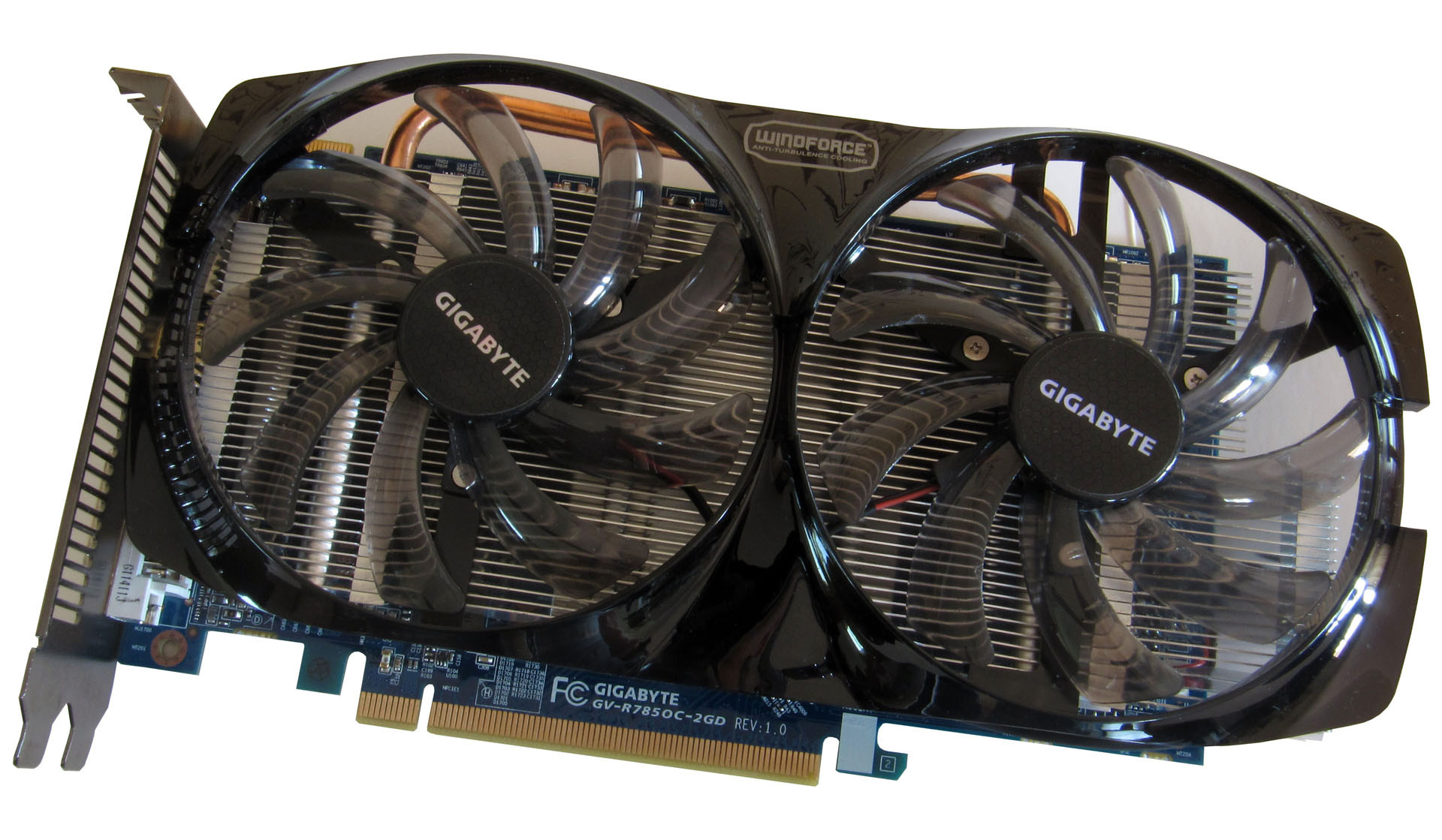

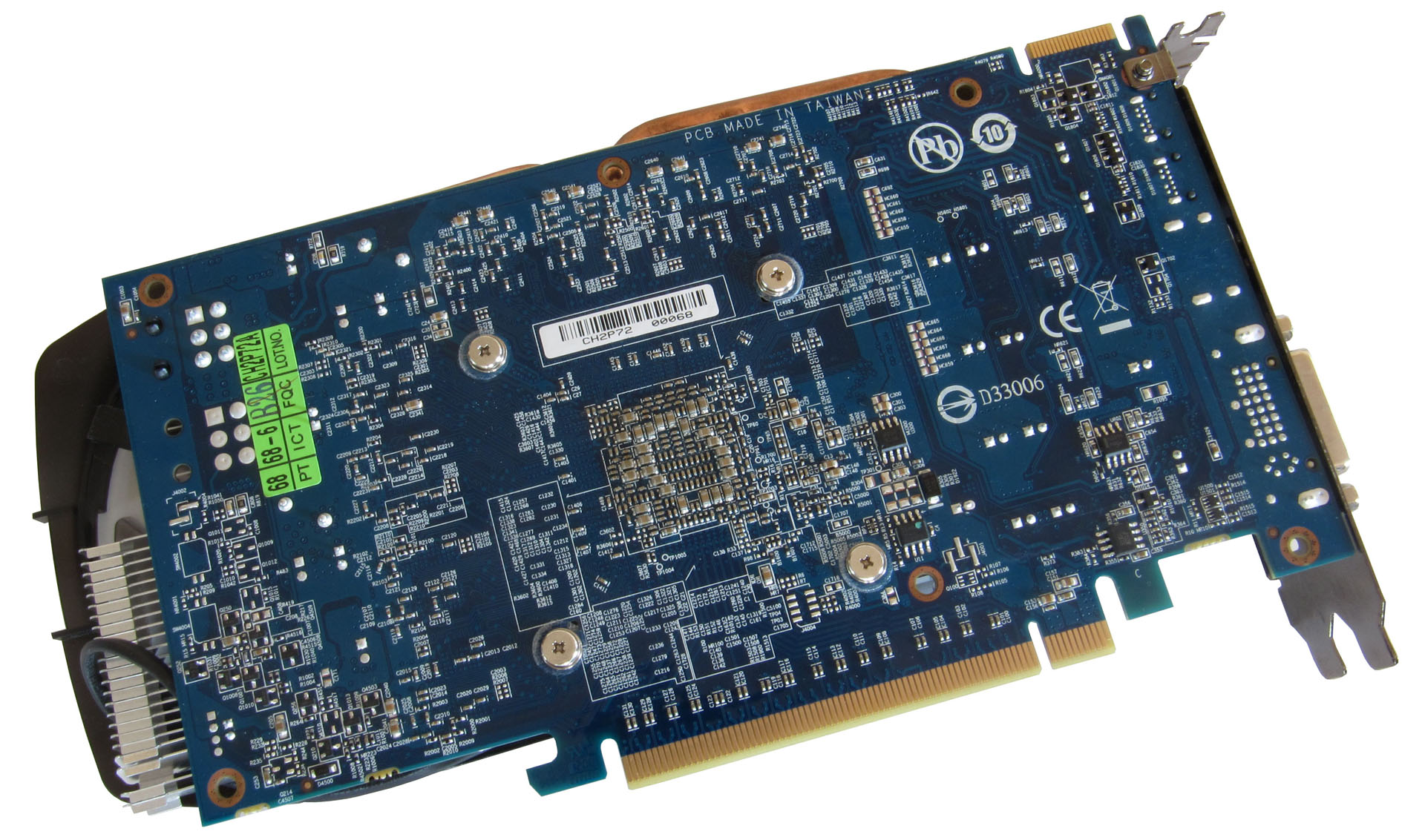

Kao i ranije testirana Sapphireova kartica i ova je u potpunosti Gigabyteov proizvod, koji koristi dobro nam poznati i učinkoviti WindForce 2 hladnjak. I premda PCB i komponente prate AMD-ov referentni dizajn, kartica je u potpunosti Gigabyteov proizvod što se vidi i po Ultra Durable 2 dizajnu (Low RDS(on) MOSFET, Ferrite Core Choke i All-Solid Capacitor). PCB je plave boje, dužina mu je oko 20 cm, no cijela je kartica malo duža zbog kućišta hladnjaka (241 mm). WindForce 2 hladnjak se sastoji od aluminijskog tijela, bakrene baze, dvaju bakrenih toplovodnih cijevi i dva 90 mm ventilatora. Ventilatori su nagnuti pod kutem kako bi se smanjile turbulencije, a u radu su vrlo tihi. Cijela je kartica kvalitetno sklopljena, a kvalitetni su i korišteni materijali. Grafički procesor zauzima centralno mjesto na kartici, a kao što znamo nosi kodno ime Pitcairn, koji je zasnovan na GCN arhitekturi. Na referentnoj HD7850 radi na 860MHz, što je Gigabyte na ovom modelu povećao na 975MHz, ili za nešto malo iznad 13%. Ako se prisjetimo, procesor je na Sapphireovoj kartici radio na 920MHz, pa se od ove kartice očekuju malo bolje performanse. Na karticu je ugrađeno standardnih 2GB GDDR5 memorije koja radi na referentnih 4.8GHz, dok je na Sapphire modelu radila na okruglih 5.0GHz. Sabirnica je 256 bitna.

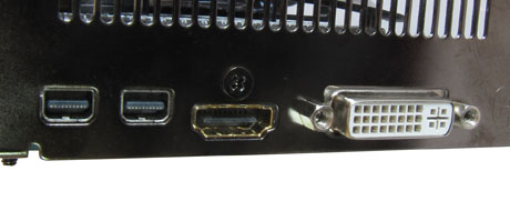

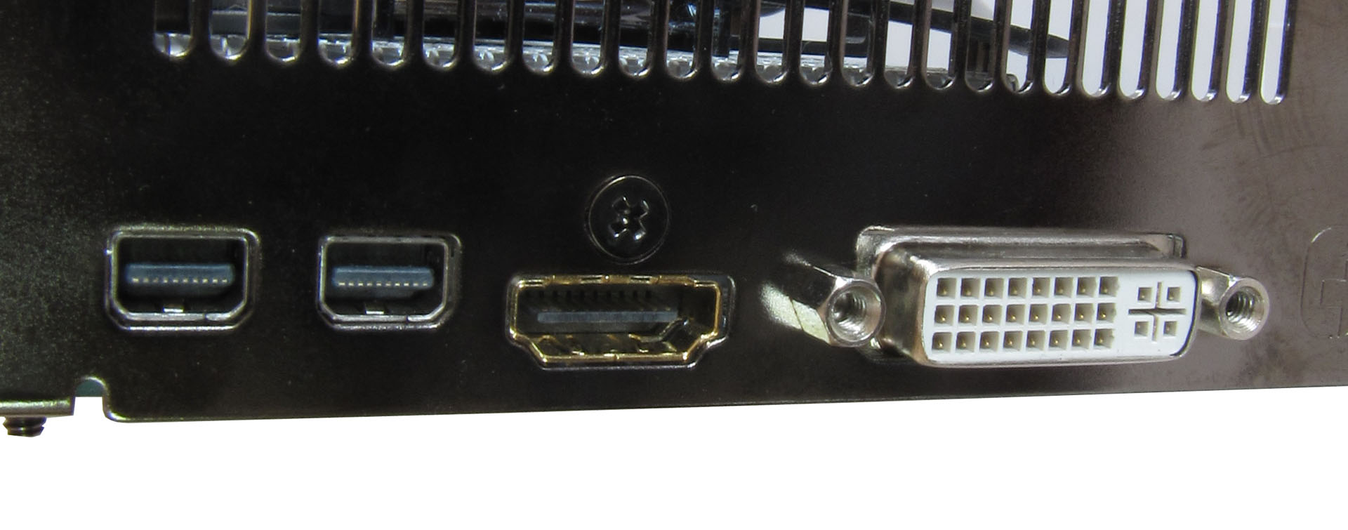

Što se video izlaza tiče ništa se nije mijenjalo u odnosu na referentni model. Gigabyteica ima po jedan DVI i HDMI (konektor je pozlaćen), te dva mini Display Porta. Maksimalno je tako moguće spojiti šest monitora, a kartica naravno podržava i CrossFireX, Eyefinity 2.0, DX11.1, Open GL 4.2, Avivo HD (hardverska akceleracija za H.264 i WMV9), EyeSpeed itd. Kartica ima TDP od 150W ili tipičnu potrošnju od 130W, a za dodatno napajanje je potrebno prikopčati jedan 6-pinski PCIe konektor. Navedeni TDP naravno vrijedi za referentnu karticu, a s obzirom da je ova tvornički overclockirana očekujemo malo veću potrošnju, a Gigabyte preporučuje kvalitetno napajanje od minimalno 500W.
