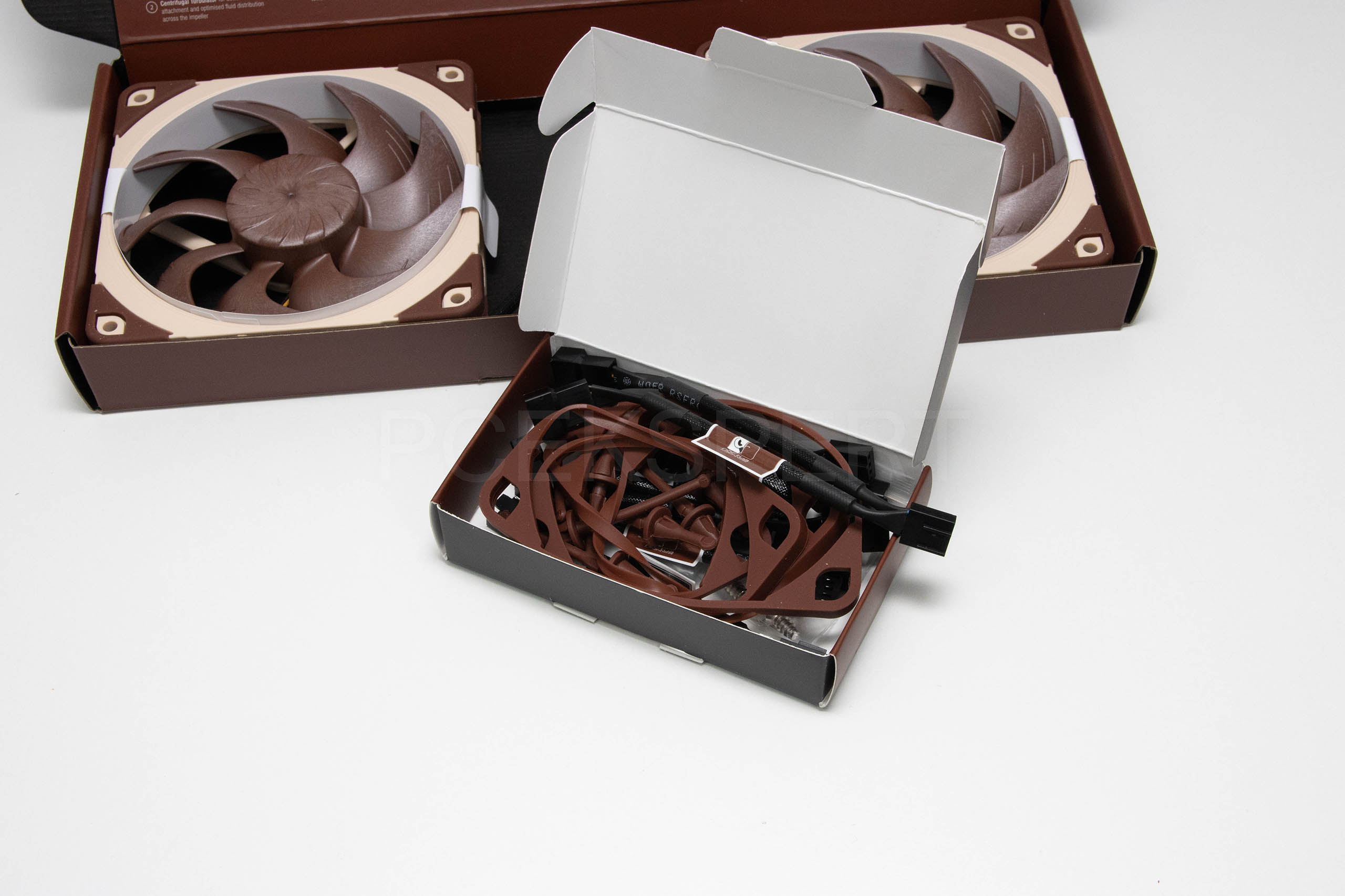

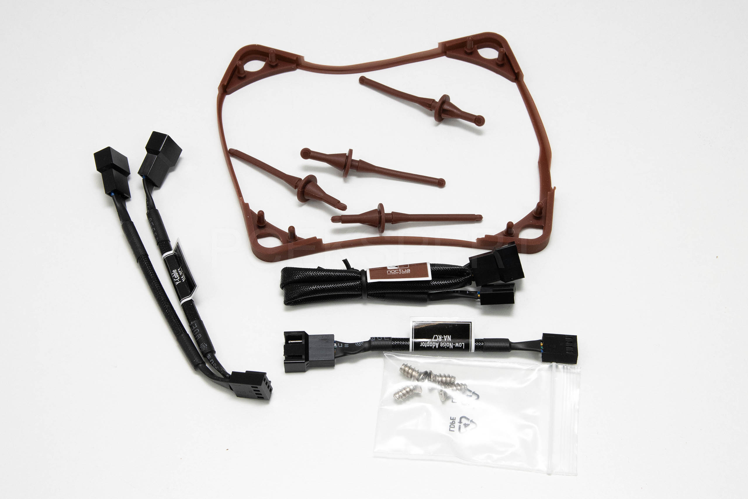

Dodatna oprema uključuje:
- NA-RC7 Low-Noise adapter (L.N.A.) – spušta brzinu s 1.800 na 1.500 okretaja u minuti
- NA-YC1 4-pin PWM razdjelni kabel
- NA-EC1 30-centimetarski produžni kabel
- četiri NA-AV2 antivibracijska nosača
- NA-AVG1 antivibracijska brtva za radijatore vodenih hlađenja.
- četiri vijka za montažu u kućište

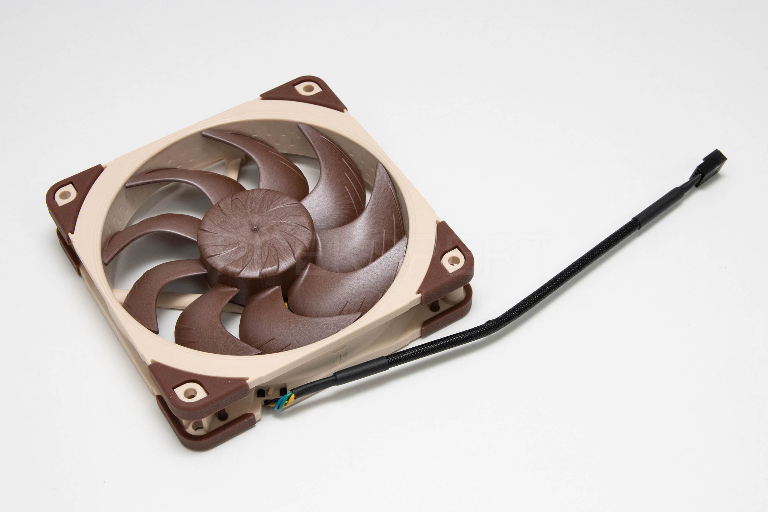

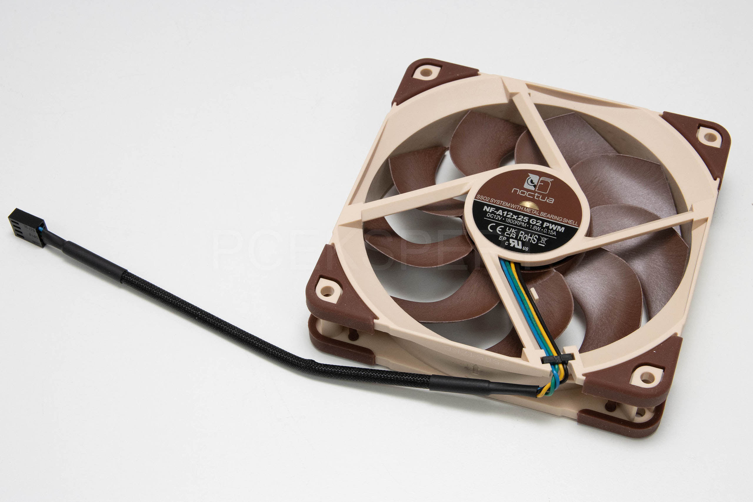

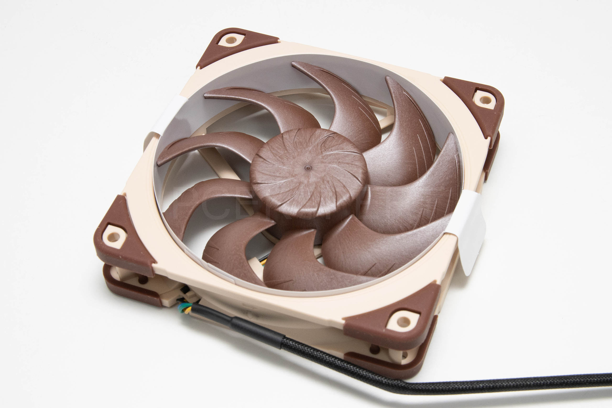

Kao i što sa slike vidimo, NF-A12x25 G2 je kvadratičnog oblika, a dimenzije su mu 120 x 120 x 25 milimetara. Na sebi ima standardne rupe za montažu od 105 x 105 milimetara. Novi Noctuini ventilatori dolaze s papirom između kućišta i impelera zbog vrlo malog zazora vrha od samo 0,5 mm. Papir je postavljen kako u transportu ne bi došlo do neželjenog pomicanja i udara tog iznimno tankog vrha o kućište pa time i potencijalnog oštećenja. Prva generacija novog NH-D15 G2 hladnjaka je imala problema s rezonancijom upravo zbog toga pa je Noctua promijenila način pakiranja.
Aerodinamički dizajn NF-A12x25 G2 ventilatora omogućuje krivulju tlaka prema protoku zraka (P/Q) koja je iznimno jaka u kritičnom srednjem dijelu (SupraTorque). To znači je ventilator pogodan za sve primjene koje zahtijevaju visoki statički pritisak i protok zraka. Impeler donosi dizajn s progresivnim savijanjem s kanalima za ubrzanje protoka i krilima. Njegovih devet lopatica pomaknuto je unatrag blizu glavčine i progresivno savijeno od naprijed prema van.
U tandemu s glavčinom centrifugalnog turbulatora, ovaj dizajn pomaže u guranju više zraka prema vanjskim područjima lopatica gdje je učinkovitost veća, te osigurava maksimalno podizanje i gotovo ravnomjerno opterećenje po cijelom rasponu lopatica. Mala krila NF-A12x25 G2 ventilatora pažljivo su podešena kako bi pružila dosljedno povećanje učinkovitosti radeći u tandemu s progresivnom geometrijom lopatica, kanalima za ubrzanje protoka i AAO okvirom.
NF-A12x25 G2 ima iznimno mali razmak vrha (udaljenost između vrhova oštrice i unutrašnjosti okvira) od samo 0,5 mm (0,2 milimetra manje nego kod NF-A14x25 G2). Ovakav dizajn doprinosi radu protiv protupritiska, u primjeni s hladnjacima ili radijatorima, tako što smanjuje protok “curenja” kroz razmak između impelera i okvira.
NF-A12x25 G2 koristi etaPERF motor koji donosi višu razinu efikasnosti, tj. smanjenu potrošnju energije pri istim okretajima zahvaljujući NE-FD6 PWM kontroleru. Ovjes je kao i do sada SSO2 tipa i poznato je pouzdan. Ventilator ima fiksnu brzinu vrtnje od 1.800 okretaja u minuti, pri čemu ima najviši protok zraka od 107,3 metra kubna u satu, maksimalni statički pritisak od 3,14 mmH2O i najvišu deklariranu buku od 22,5 db(A).
Mi smo Meterk MK09 uređajem za mjerenje buke izmjerili najviših 36,7 dB(A) s udaljenosti od oko 30 centimetara. Ventilator se pri tome tek blago čuje, kao i huk zraka, no to nije ništa jako ni napadno. Uz ventilator dolazi i Low-noise adapter koji maksimalnu brzinu snižava na 1.500 okretaja u minuti, pri čemu i buka dodatno padne – i to na oko 34,1 dB(A), ali i statički pritisak na 1,71 mm H2O. MTTF je 150.000 sati.

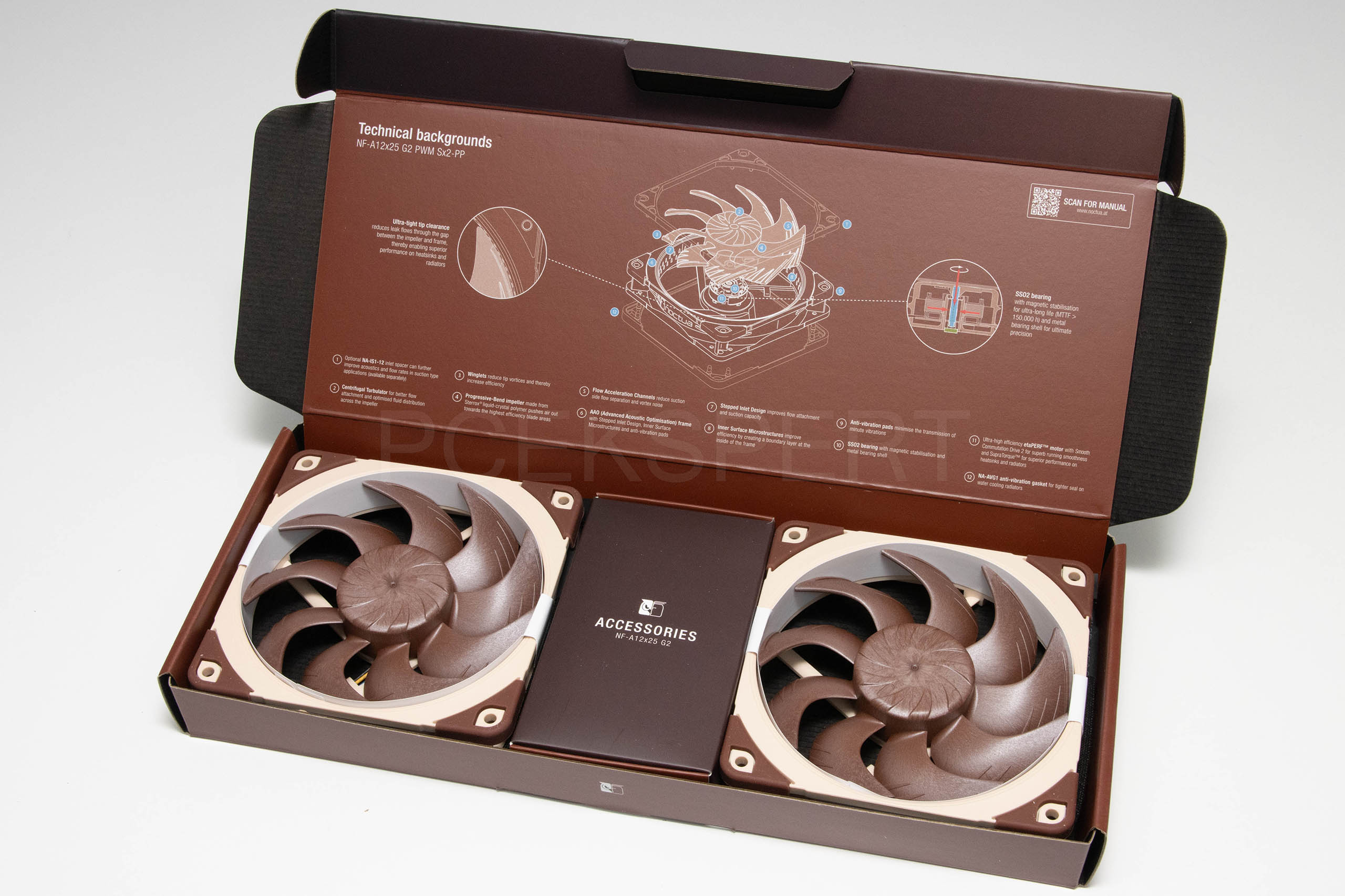

NF-A12x25 G2 PWM Sx2-PP
Sx2-PP pakiranje kombinira dva NF-A12x25 G2 PWM ventilatora. Push-pull konfiguracije kod zračnih hladnjaka su vrlo popularne pa Noctua nudi pakiranje po dva jer je praktičnije a i malo jeftinije. Osim prikazana dva pakiranja tu je i NF-A12x25 G2 LS-PWM model, koji postoji i kod A14 varijante, koji u ovom slučaju ima maksimalnu brzinu od 1.100 okretaja u minuti, što se L.N. adapterom može spustiti i na 850 okretaja u minuti. Ovaj model je iznimno tih i koristi se kod gradnje računala gdje je buka nepoželjna.
Kutija Sx2-PP varijante je šira, ventilatori su smješteni odvojeni jedan od drugog, a dijeli ih kutijica s dodacima. Oba imaju zaštićene vrhove impelera kako ne bi došlo do oštećenja iznimno tankih vrhova prilikom transporta. Noctua o ovome posebno brine jer ih to muči još od isporuke početnih modela D15 G2 hladnjaka na kojima su ventilatori znali jako rezonirati.
S obzirom na to da je riječ o identičnim ventilatorima kao i onom ranije opisanom tu nećemo previše duljiti i reći ćemo samo kako su idealni za push-pull primjenu gdje je bitan visoki statički pritisak, visoki protok zraka i na kraju niska radna buka, što je Noctua svakako uspjela s NF-A12x25 G2 PWM. Dodatna oprema je također identična, samo je sve poduplano. Preporučena cijena ovakvog paketa je 64,90 €, te je ušteda u odnosu na jednog 5 €.
