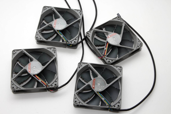

Noctua je početkom prošlog mjeseca predstavila novu generaciju NF-A12x25 120-milimetarskih ventilatora, od kojih smo na test dobili sva tri modela – PWM, FLX i ULN. A12 su sada Noctuini flagship ventilatori, a dosadašnji P12 su reizdani u Redux seriji (NF-P12) koji su nam također stigli na test i to redux-1300 PWM. redux-1300, redux-1700 PWM i redux-900. Za kraj, isprobali smo i 140-milimetarski adapter za kućišta u kojeg stanu svi ovi ventilatori.
Novi NF-A12x25 ventilatori razvijani su više od četiri godine, a posebni po tome što koriste novi Sterrox LCP materijal (liquid-crystal polymer (LCP)), a uz to integriraju i najnovije inovacije u aerodinamičkom inženjeringu. Stari su NF-F12 i NF-S12 ventilatori bili prilagođeni ili maksimalnom statičkom pritisku ili maksimalnom protoku zraka, a novi A12 ventilatori pokušavaju objediniti te karakteristike. Zbog toga su po tvrdnjama proizvođača pogodni i za instalaciju u kućišta, ali i za radijatore vodenih hlađenja te CPU hladnjake.
Ova potpuno nova serija 120-milimetarskih ventilatora kombinira neke stare tehnologije kao što je AAO okvir (advanced acoustic optimisation), te Flow Acceleration kanala na lopaticama, s novima kao što je samo 0.5 milimetara prostora između okvira i vrha lopatice ventilatora što je omogućeno korištenjem spomenutog Sterrox LCP materijala, ali i ojačane konstrukcije motora. Sve se to osjeti već prvim primanjem u ruku novih ventilatora koji su osjetno teži (200 grama), a i materijal je drugačiji pod prstima. Zanimljivost koju smo primijetili su zadebljanja na spoju lopatica i nosača koji ih drži, te minimalni pomaci rotora koje je moguće ostvariti pritiskom. maleni razmak od vrha lopatica do okvira osigurava minimalno “curenje” zraka čime je znatno povećana efikasnost.
