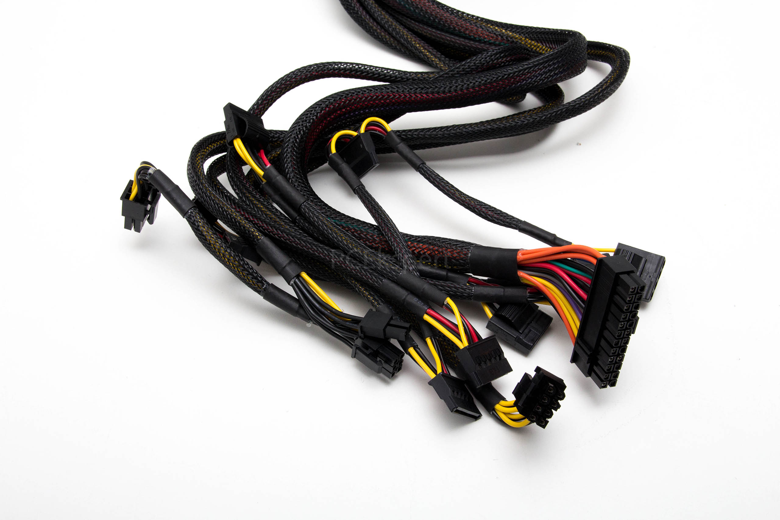

Napajanje ima klasične okrugle “sleevane” kabele. Glavni kabel s 24-pinskim konektorom (20 + 4) je dužine 500 milimetara, a onaj s jednim EPS konektorom (4 + 4 pina) je dužine 550 milimetara. Oba su dakle za 50 milimetara kraća nego kod Riotora. Dva su kabela s po dva SATA Power i s po jednim Molexom konektorom dužine 700 milimetara, a jedan je s dva Molexa, SATA Power te 4-pinskim FDD konektorom. također dužine 700 milimetara Zadnji je kabel s dva PCI-E konektora (6 + 2 pina) je dužine 600 milimetara. Malo neobičan i zastarjeli sistem konektora i kabela, no što je tu je.
