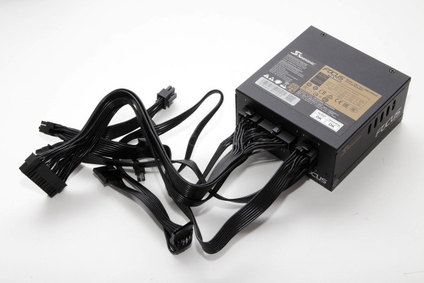

S obzirom na to da je riječ o malenom SFX L napajanju i kutija je puno manja nego kod standardnih ATX napajanja, no način pakiranja je identičan kao i kod ostatka Seasonicovih proizvoda. U stiropjeni i platnenoj vrećici se nalazi maleno napajanje, a kabeli i ostala oprema su u odvojenoj vrećici. Pohvalno je što uz napajanje dolazi i bracket za montažu u ATX kućišta pa ga se lako može montirati u sva velika kućišta. Uz to tu su još i plastične vezice, vijci, velcro trake i set modularnih kabela koji su svi flat tipa:
- jedan kabel dužine 350 milimetara s 24/20-pinskim ATX konektorom
- jedan kabel dužine 400 milimetara s 8/4-pinskim EPS konektorom
- dva kabela dužine 500 milimetara s po dva 8/6-pinska PCIe konektora
- dva kabela dužine 600 milimetara s po tri SATA konektora
- jedan kabel dužine 700 milimetara s tri Molex konektora
- jedan Molex to FDD adapter
- jedan kabel za napajanje iz zidne utičnice

Kućište je napravljeno od kvalitetnog metala, pobojano u tamno sivu boju i oblijepljeno naljepnicama i natpisima kako ne bi bilo sumnje da je riječ o Seasonicovom proizvodu. Osim rešetke za ventilator, napajanje ima i klasičnu rešetku na stražnjoj strani kroz koju izlazi zrak, a ima i jednu manju rešetku na jednoj od bočnih stranica.
Kao što smo već napisali, napajanje je potpuno modularno i na stražnjoj se strani nalaze utičnice za konektore kabela. Tu nalazimo odvojenu M/B utičnicu (24-pinski konektor), zatim CPU/PCI-E utičnicu, četiri Peripheral-iDE/SATA/Molex utičnice i dvije CPU/PCI-E. Svi konektori bez problema sjedaju u utičnice i bez problema se vade. Pločica na kojoj su utičnice je spojena kontaktima za glavni PCB napajanja.
