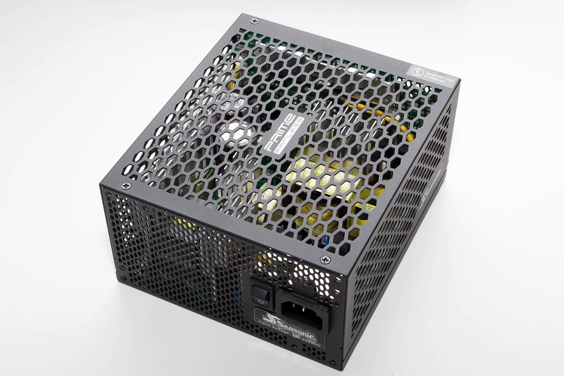

Fanless serija, kako joj ime kaže, dolazi bez ventilatora za hlađenje komponenata, pa je i metalno kućište znatno prozračnije. Na svim se stranama nalaze rešetke kroz koje izlazi toplina, a jedino je donji dio od nešto punijeg lima. Dimenzije napajanja su 150 x 170 x 86 milimetara i time je kompatibilno s većinom mid tower kućišta. Potpuno je modularno, pa možemo priključiti samo one kabele koje stvarno i trebamo, čime smanjujemo gužvu i nered unutar kućišta.

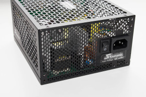

Na stražnjoj se strani nalazi set utičnica podijeljen na nekoliko dijelova, kako ne bi bilo zabune za što koja služi. Kao što smo već rekli, konektori kabela lijepo klize u utičnice, a na mjestu ih kao i uvijek drži plastična kopča. 24-pinski ATX kabel je upleten najlonskom mrežom, dok su ostali flat. Na prednjoj strani napajanja se nalazi Shucko utičnica i prekidač za uključivanje napajanja.
