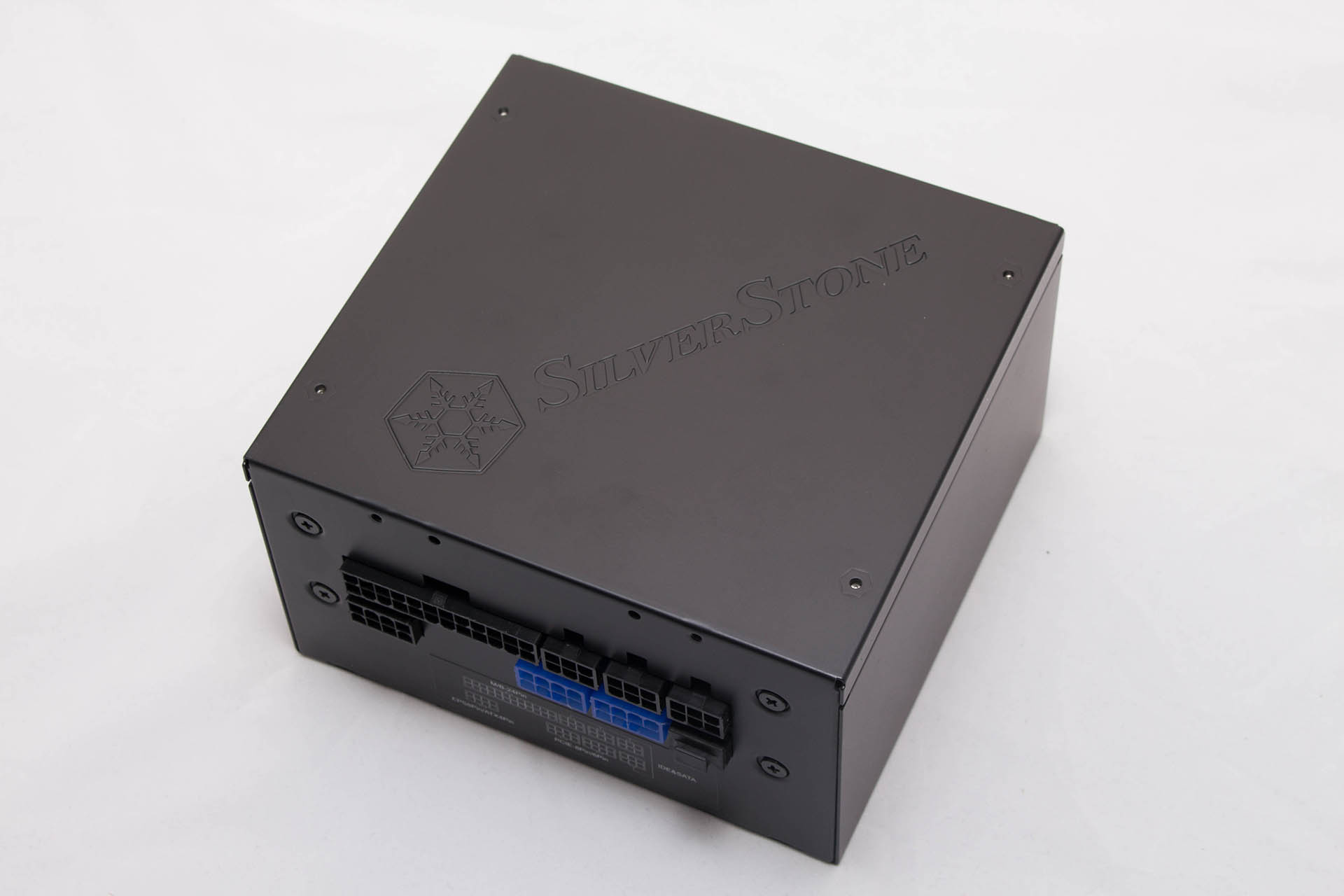

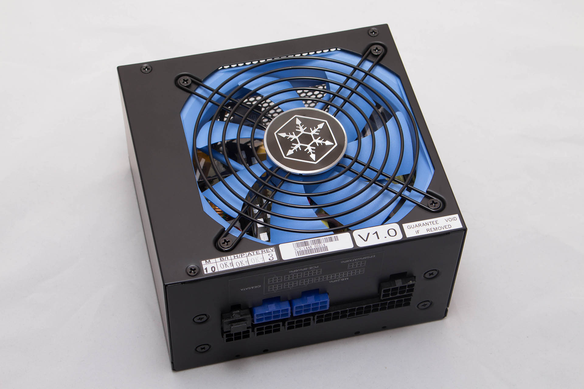

ST70F-PB napajanje podliježe ATX12V i EPS12V standardima, potpuno je modularno i kompaktne je dužine. Dimenzije napajanja su 86 mm x 150 mm x 140 mm uz masu od 2 kg. Ventilator koji hladi elektroničke sklopove plave je boje i promjera 120 mm. Silverstone tvrdi kako mu je minimalni nivo buke koji proizvodi 18 dBA, a u našem se testiranju i pri visokim i dugotrajnim opterećenjima pokazalo vrlo tiho, te buka nije prelazila 40 dB. Kvaliteta materijala i izrade je na vrlo visokom nivou, i dostojna je SilverStoneove reputacije.
Napajanje je kao što smo već naglasili potpunosti modularno, što će reći da ni jedan kabel nije fiksan. Popis kabela i konektora smo vidjeli i reći ćemo kako je sve na broju za potrebe većine računala, a nedostaje teh drugi 4 pinski EPS/ATX12V konektor pa će vlasnici najjačih X79 i X99 ploča ostati zakinuti, tj. morati će se okrenuti nekom drugom (jačem) Silverstoneovom napajanju (ploče će normalno raditi i s jednim 8-pinskim konektorom, ali bi moglo faliti snage kod ekstremnijeg OC-a). Za napajanje grafičkih kartica tu su četiri 8-pinska (6 + 2) PCIe konektora na dva kabela što će reći kako je moguće napajati do dvije grafičke kartice sa po dva 8 pinska konektora – sasvim dovoljno za 700W napajanje.

Kao što smo ranije napomenuli, ovo je napajanje u radu iznimno tiho, čak i kada je dugotrajno opterećeno sistemom koji troši veliku količinu energije kao što je bila naša overclockirana X99 mašina sa R9 295X2 karticom. Kratkotrajno smo iz zida povukli i preko 800W snage, bez da se napajanje bunilo, odnosno isključilo, što nije ni čudno kada znamo kako proizvođač i navodi maksimalni „peak“ od 750W. Pri dugotrajnom opterećenju zagrijavanje nije izraženo, i ventilator odrađuje odličan posao.
