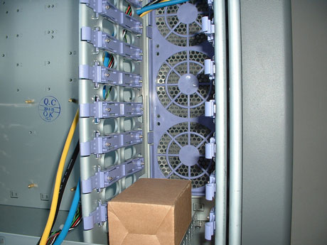

Kavez za diskove
Sam kavez s diskovima je postavljen poprečno, a hlađenje je izvedeno s tri ventilatora od po 92 mm što je i više nego dovoljno. Ali, tu Chieftec radi grešku ne računajući na SATA diskove ostavljajući premalo mjesta za konektore, pa stranica jako priliježe na njih što svakako uzimamo kao veliki minus. Jedino rješenje je nabavka SATA konektora koji su pod kutom od 90°, ali i onda je stvar netagnuta. Isto tako, plastične vodilice za diskove ne obećavaju puno, jer se sam sistem temelji na četiri nazubljena štifta koja ulaze u diskove pa već nakon par sklapanja ne nasjedaju dobro. Osim toga, zamjerke idu i na prednje maskice koje pokrivaju 5.25" utore jer su i one same nezadovoljavajuće kvalitete pa neke od njih ne naliježu kako treba u ležišta, što kvari ukupan dojam. Inače, sama kvaliteta završne obrade je jako dobra pa nam nije jasno kako je Chieftec napravio ovakve propuste pri izradi.
