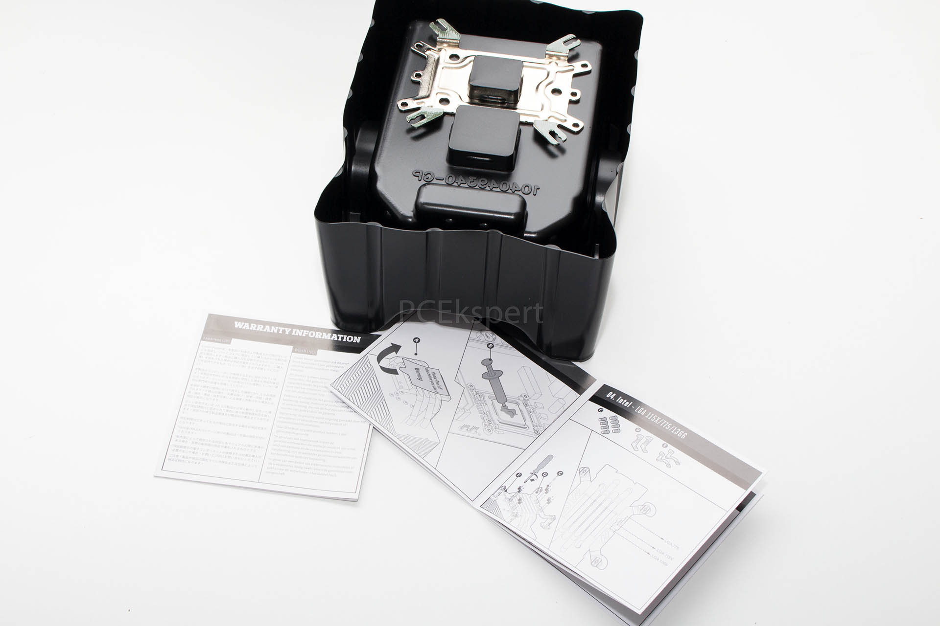

Četvorka dolazi u identično dizajniranom pakiranju, samo je naravno kutija veća zbog većih dimenzija hladnjaka. I na ovaj hladnjak se mogu montirati dva 120 milimetarska ventilatora, od čega u pakiranju dolazi samo jedan.

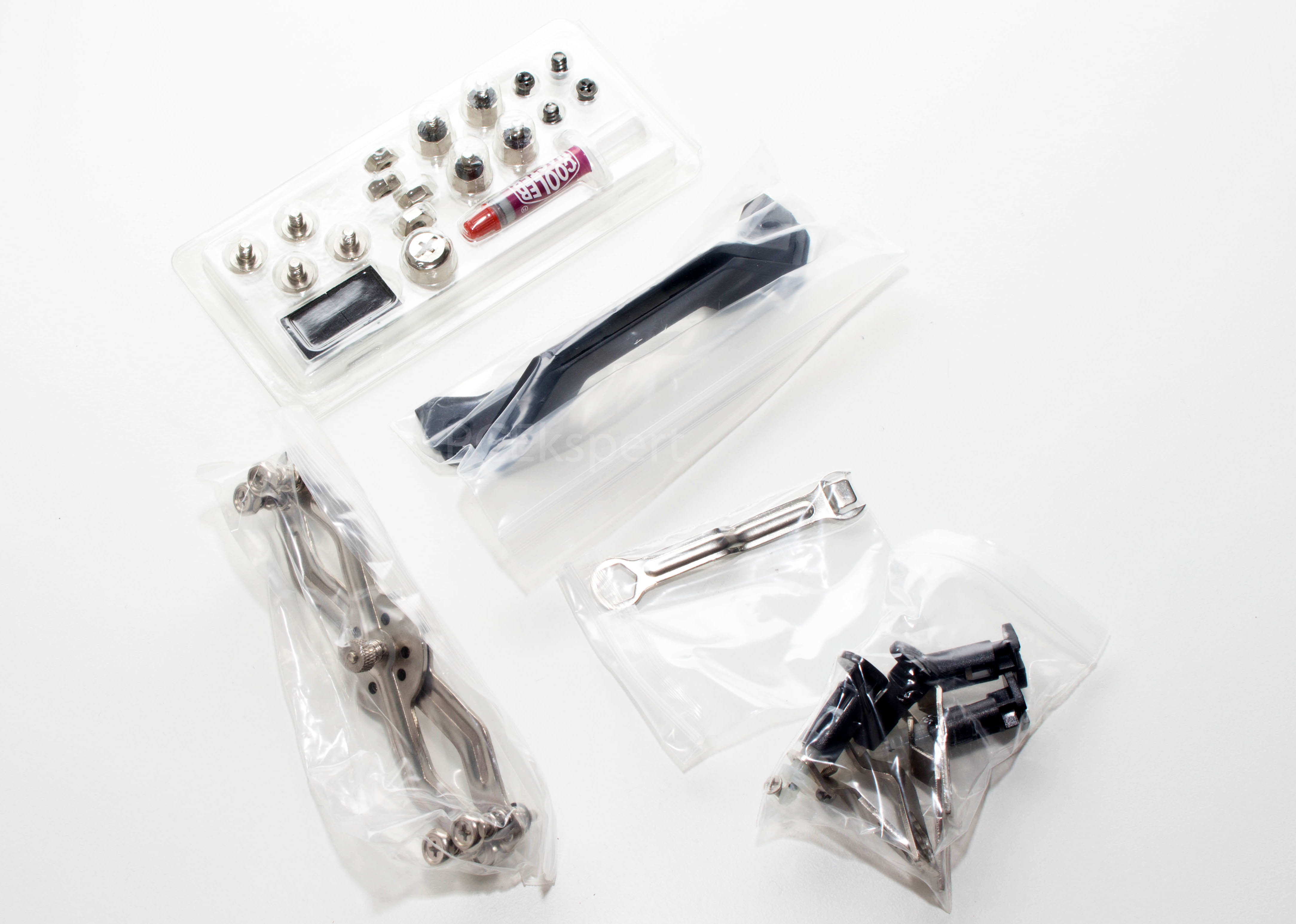

Mehanizam i dodatna oprema je identična kao i kod manjeg modela. Škare, vijci, matice, plastični nosači, pasta, nosači za dodatan ventilator – sve je tu. Upute su slikovne i jednostavne, a za Intel sockete je moguće koristiti dva načina montaže kao i na trojci.

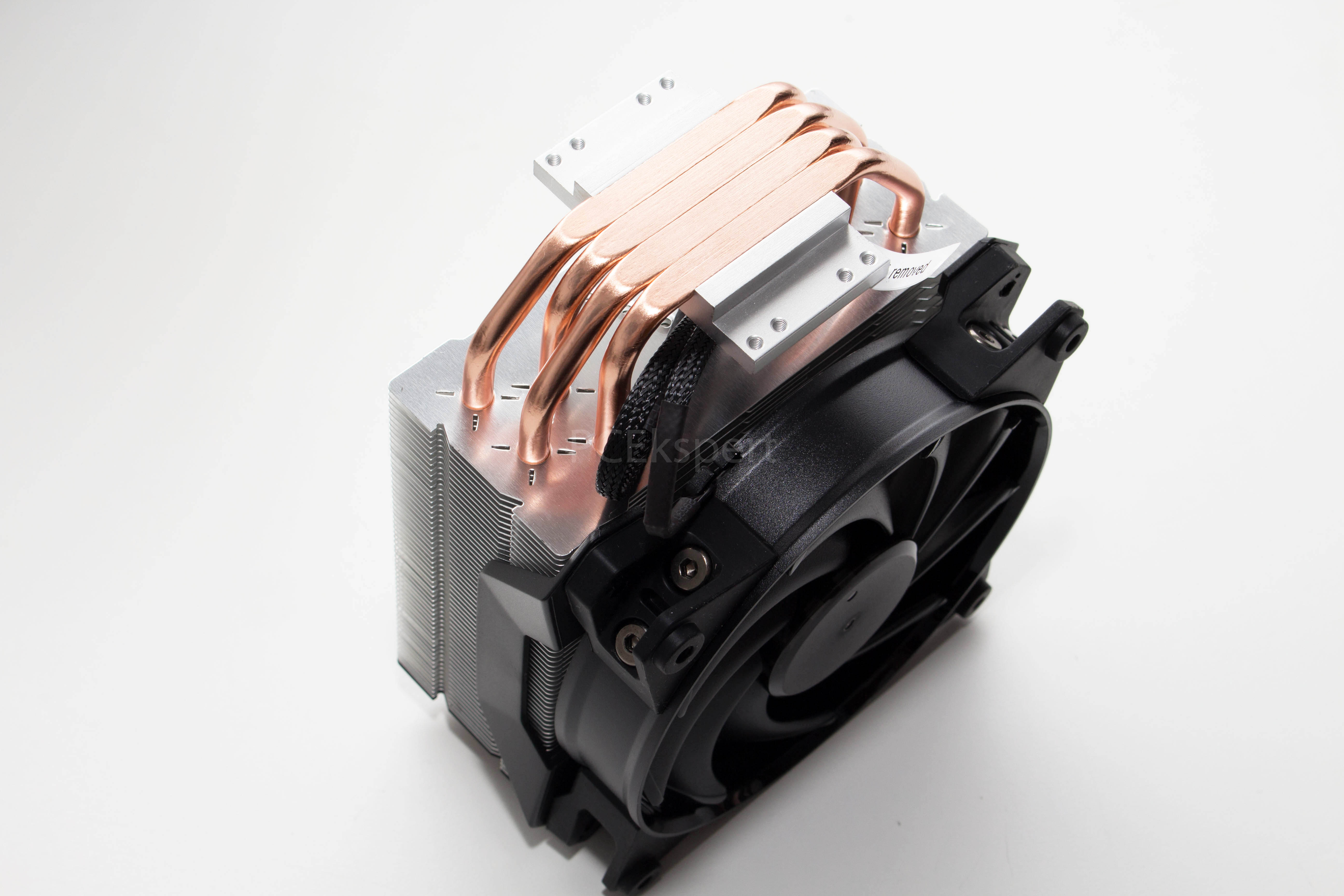

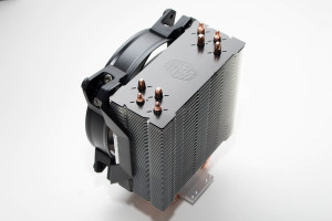

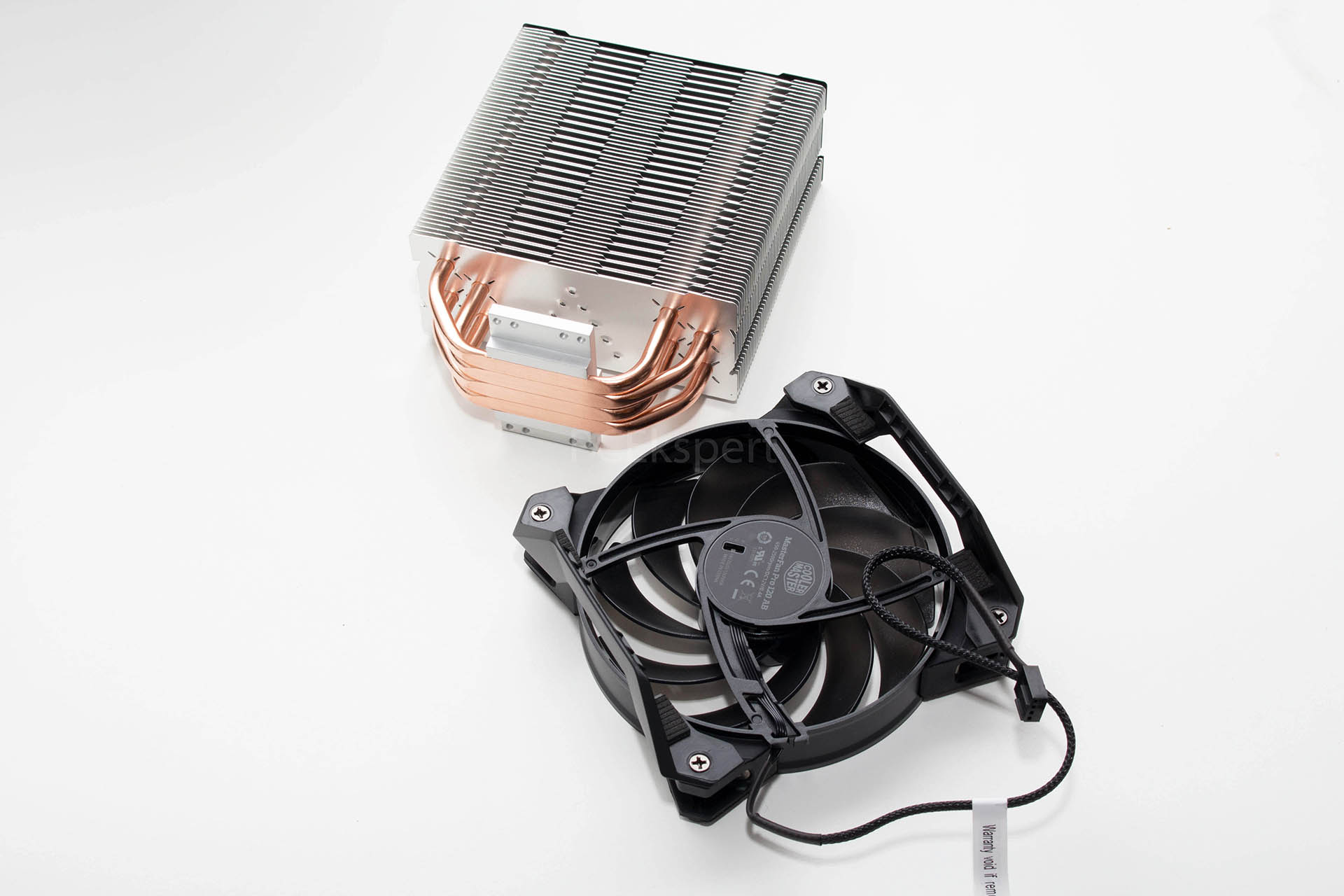

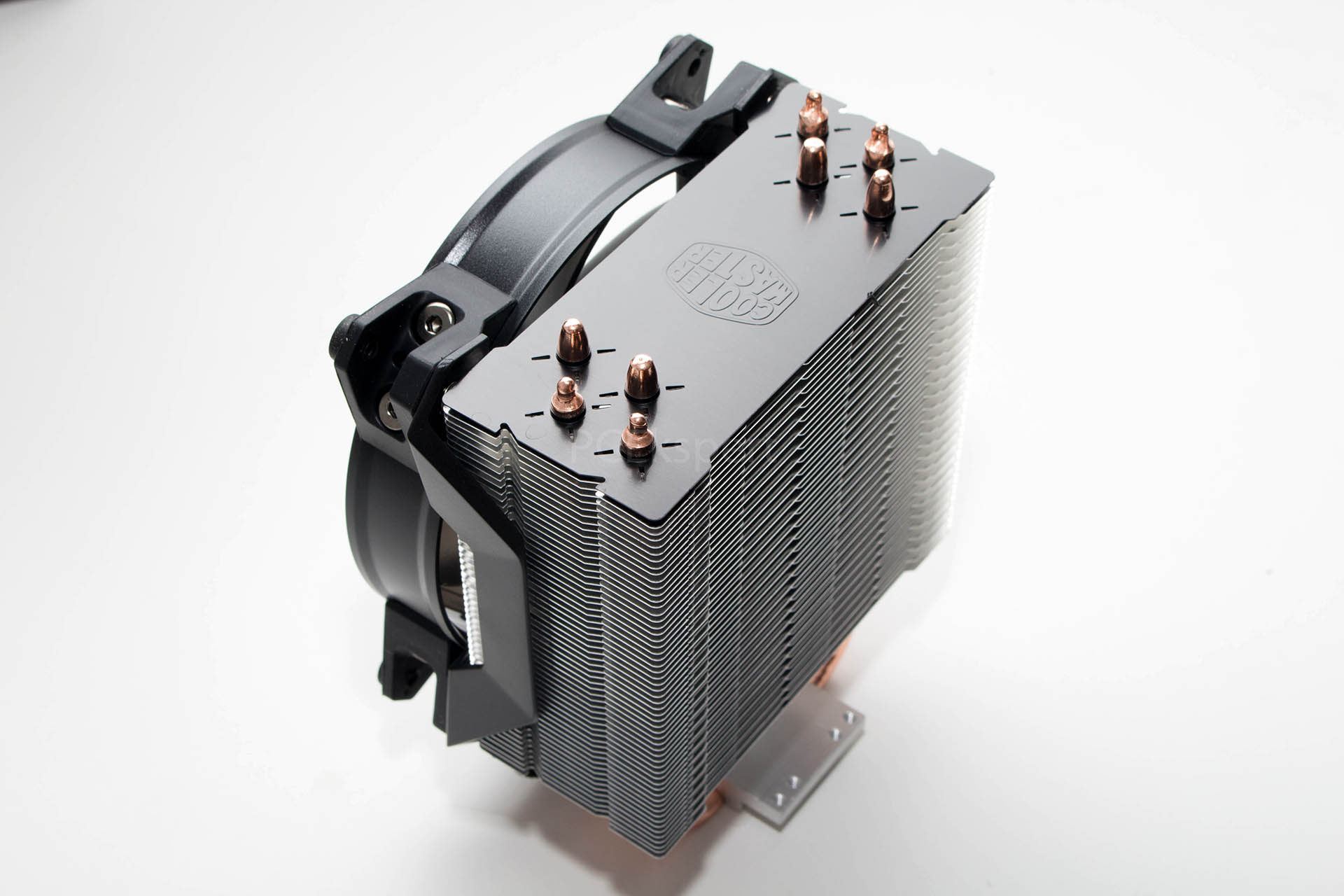

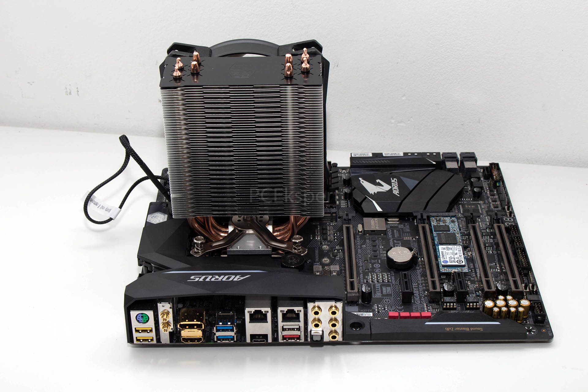

Četvorka je povećana u dimenzijama, a materijali gradnje, izgled i način na koji je hladnjak spojen je sve identično kao kod trojke. Veće dimenzije tijela hladnjaka (60 x 116 x 158.5 milimetara) su značile kako je moguće ubaciti četvrtu toplovodnu cijev (6 milimetara u promjeru), kako bi disipacija bila bolja. Bakrene cijevi imaju direktan kontakt s IHS-om procesora što CM naziva Continuous Direct Contact Technology 2.0. Veća je i masa hladnjaka, a iznosi 472 grama. Ukupne dimenzije hladnjaka s instaliranim ventilatorom su 84 x 129 x 158.5 milimetara.

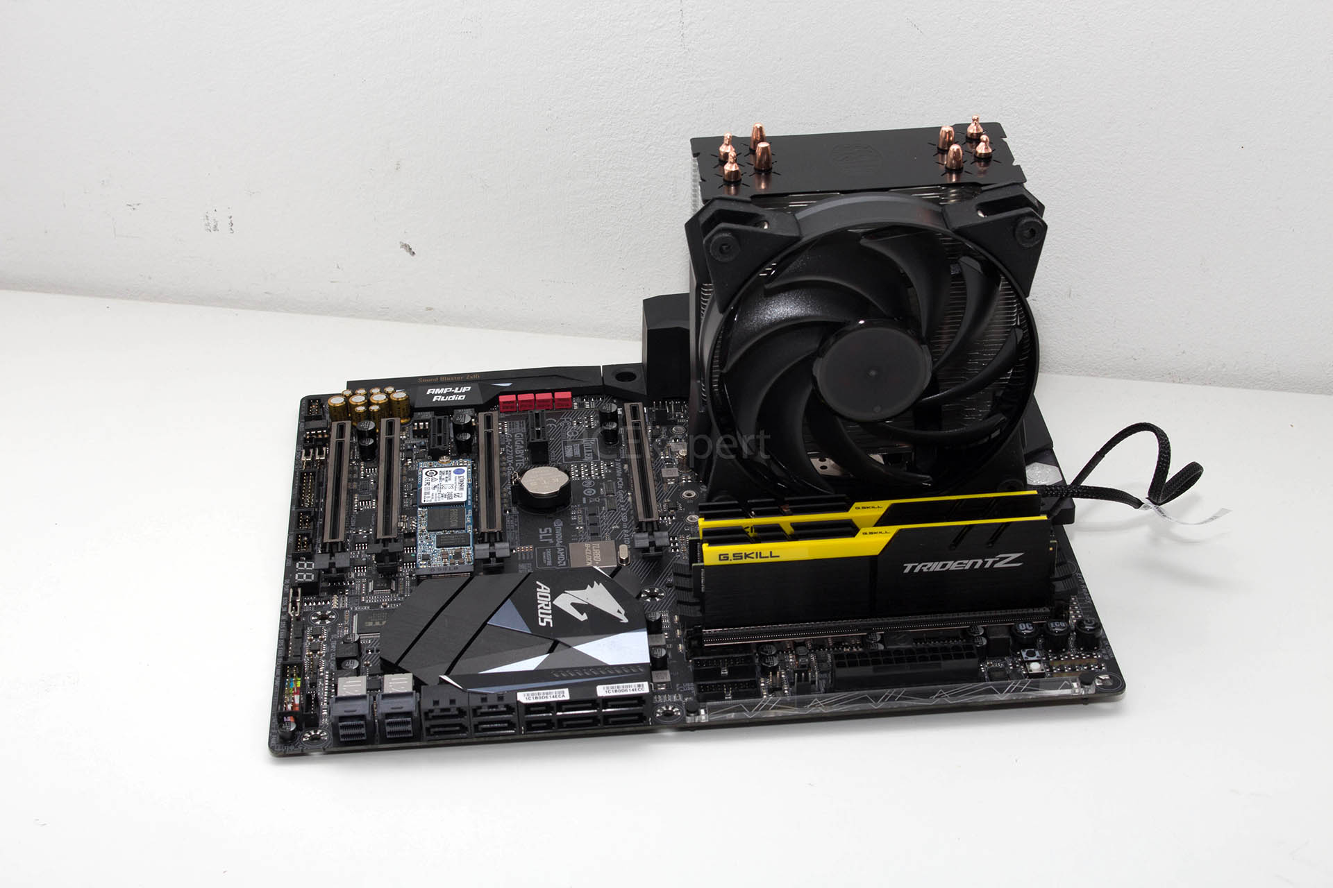

Ventilator je promjera 120 milimetara, ima 4-pinski konektor preko kojega PWM kontrola određuje broj okretaja između 650 i 2.000 u jednoj minuti. Maksimalni protok zraka iznosi 66.7 CFM-a, maksimalni zračni pritisak je 2.34 mmH2O, a maksimalna buka je prema proizvođaču 30 dBA. Mi smo pri indiciranih 2.020 okretaja u minuti izmjerili podnošljivih 46 dB. Ventilator na sebi ima i prekidač uz pomoć kojega ga je moguće usporiti (41 dB) ili ubrzati do čak 3.000 okretaja pri čemu buka raste na visokih 52 dB.
Veći hladnjak zauzima i malo više mjesta na ploči no visina od ispod 160 milimetara znači kako će stati u većinu mid tower ili većih kućišta. Način montaže je identičan kao i kod trojke, pa to ovdje nećemo ponavljati nego idemo dalje na opis test sistema i rezultate testiranja.
