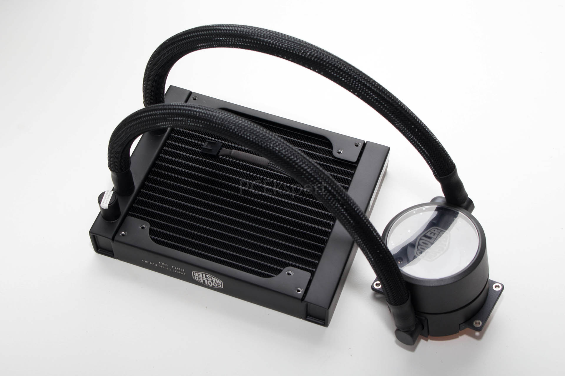

MasterLiquid Pro 140 (MLY-D14M-A22MB-R1) je temeljito redizajniran s FlowOp filozofijom gradnje kojom se proizvođač vodio. Svaki je dio, tj. svaka faza odvodnje topline posebno poboljšana. Bakreni je vodeni blok redizajniran, ima vrlo tanke limove na sebi i po riječima proizvođača 657% veću površinu disipacije u odnosu na starija rješenja. Pumpa je tiša, 40% moćnija i dva puta dužeg životnog vijeka. Voda iz bloka prema radijatoru teče FEP opletenim cijevima dužine oko 37 centimetara, a radijator ima novi kvadratičan dizajn limova koji poboljšava protok zraka kojeg stvaraju dva ventilatora visokog tipičnog pritiska.
Na vodenom bloku se nalazi pumpa i dvostruka komora za izmjenu ohlađene i zagrijane vode s prozirnim dijelom na vrhu osvijetljenim plavim LED-icama. Vodena pumpa ima MTTF od 175.000 sati, te L-10 Life (ovješenje) od 50.000 sati. Proizvođač ne navodi brzinu na kojoj radi ni maksimalni protok koji ostvaruje. Bakreni je blok glatke nasjedne površine i pravilno nasjeda na procesor.
Radijator je aluminijski, dimenzija 171 x 138 x 27 milimetara i na sebe prima dva 140 milimetarska MasterFan Pro ventilatora. Ventilatori su PWM kontrolirani te imaju promijenivu brzinu vrtnje od 650 do 2.000 okretaja u minuti. Maksimalni protok zraka je 64.21 CFM-a, a maksimalni pritisak 3.15 mmH2O. MTTF im je 490.000 sati, a L-10 Life (ovjes) je 70.000 sati. Proizvođač navodi podatak o maksimalnoj buci od 30 dBA, a mi smo izmjerili (smartphone), radnu buku od 50 do 52 dB u rasponu okretaja od 2.000 do 2.280. Svaki ventilator na sebi ima i prekidač kojim ga je moguće usporiti ili ubrzati. Postavljanjem prekidača u položaj P, radna se brzina diže do između 2.500 i 2.900 okretaja u minuti pri čemu i buka raste od 53 do 56 dB, što je već iznimno bučno.

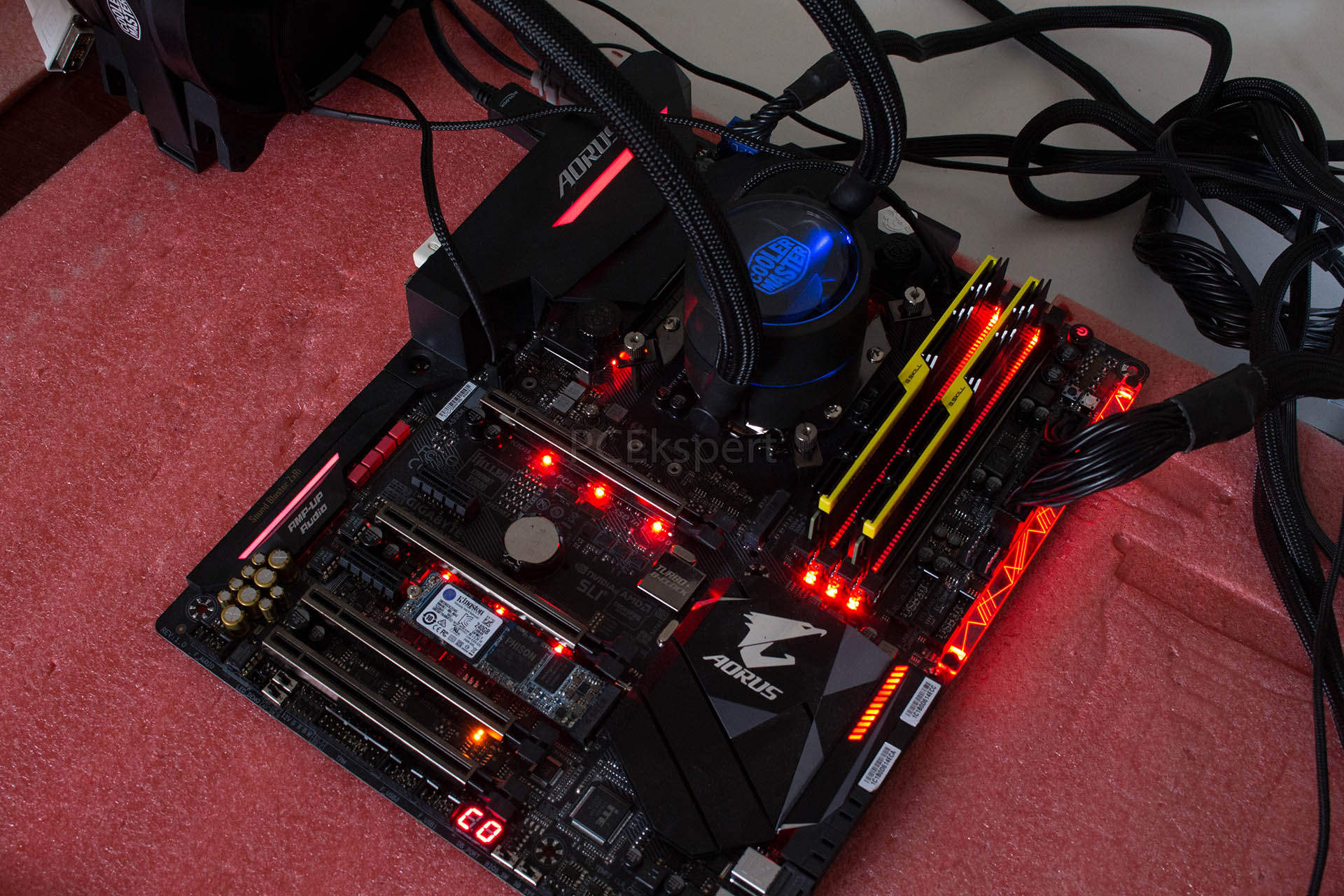

Jednom kada je sve u pogonu dobro će doći i fleksibilnost spojnica na bazi koje se mogu rotirati i tako prilagoditi različitim tipovima kućišta. Mi smo kao i obično test napravili na stolu. Testni je procesor bio i7 6700K kojem je ploča forsirala visoki napon od 1.3 V pa je predstavljao dobar izazov hladnjaku.
