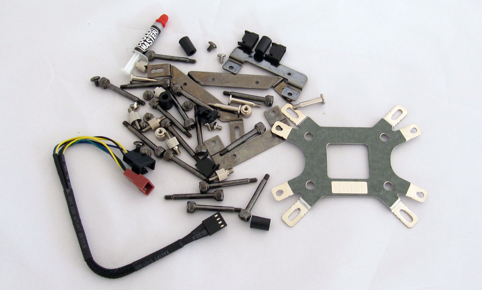

Korisničke upute za instalaciju su podijeljene u dva segmenta – kako 280L instalirati na AMD a kako na Intel sisteme. AMD je jedinstven za AM i FM sockete, dok je Intel podijeljen na LGA1366/1156/1155/1150 i 775, te na LGA2011. Upute su slikovne i nije potrebno puno mudrovati, pa je instalacija na sve sisteme relativno jednostavna iskusnijim korisnicima. Donja je pločica jedinstvena, a okrećemo ju samo u ovisnosti je li AMD ili Intel u pitanju. Kod LGA2011 nije potrebno koristiti donji nosač za pričvršćivanje ukoliko koristimo originalne nosače socketa. Tu je i sve ostalo potrebno za montažu, uključujući i termovodljivu pastu te Y splitter za ventilatore.
