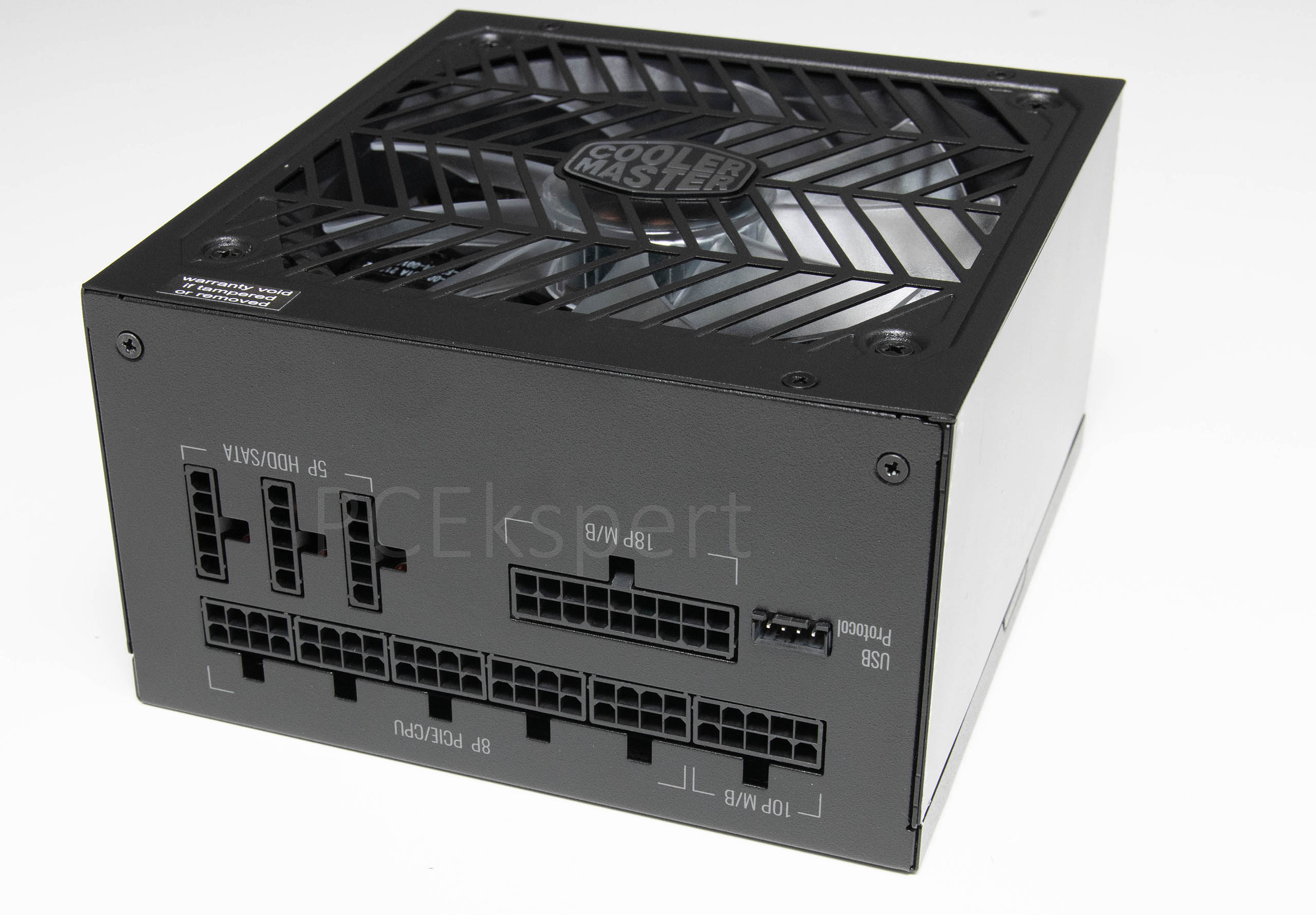

Cooler Master se potrudio napajanje dizajnirati na zanimljiv način, da bude malo drugačije od ostalih sličnih proizvoda na tržištu. Zanimljiva je mreža preko 135-milimetarskog ventilatora, ali i svijeni bočni lim s XG 650 natpisom. Napajanje je standardnih dimenzija od 160 x 150 x 86 milimetara te je kao što vidimo sa slike potpuno modularno.
Napajanje podržava Intelove ATX 12V v.2.53 specifikacije, ima aktivan PFC, te podržava ulazni napon od 100 do 240 W. Ulazna struja je 12 ili 6 A, a frekvencija 50 ili 60 Hz. Nosi 80 Plus Platinum certifikat efikasnosti, što znači da mu je pri tipičnom opterećenju efikasnost iznad 92% za 110V ili 93% za 220V ulaz. Proizvođač navodi Power Good Signal vrijeme od 100 do 150 milisekundi, te Hold Up vrijeme koje je malo iznad 16 milisekundi. Napajanje ima jedan +12V vod koji je u stanju dati 54,1 ampera struje ili 649,2 W snage. Na +5V i 3V vodovima koji su izvedeni iz 12V voda je maksimalna struja 20 A (na svakom).
Platforma je kao što smo napisali in-house razvijena u Cooler Masteru (prva njihova platforma uopće) i DC-DC tipa je s full-bridge LLC konverterom. Proizvođač je koristio sve Japanske elektrolite (B), PFC induktore visoke permeabilnosti (A), LLC topologiju (C), transformator koji generira manje topline (D), sinkrono ispravljanje visokih performansi (E) i kvalitetan DC to DC konverter (F).
Napajanje ima i niz zaštita – OPP, OVP, OCP, UVP, SCP, OTP, te Surge & Inrush zaštita. Ventilator je 135-milimetarski koji se i pod opterećenjem od 500 W vrti relativno nisko (do oko 800 okretaja) pri čemu je buka minimalna. Temperatura napajanja se nije penjala iznad 36°C, pa nije ni bilo potrebe za maksimalnom brzinom od 1.800 okretaja u minuti kada je ventilator sigurno čujniji. Napajanje je kao što smo rekli potpuno modularno, a konektori su dobro raspoređeni i lako se kabeli prikapčaju i otkapčaju.
Kabeli su svi flat tipa i dovoljno su dugački. Uz napajanje kupac dobiva – jedan s ATX 24-pinskim konektorom, jedan s 4+4-pinskim EPS konektorom, jedan s 8-pinskim EPS konektorom, dva kabela s ukupno 12 SATA konektora, tri kabela s po dva 6+2-pinska PCIe konektora, USB Protocol 10P kabel. Tu je i kabel za spajanje na napojnu mrežu, te plastične vezice za organizaciju kabela u kućištu.
