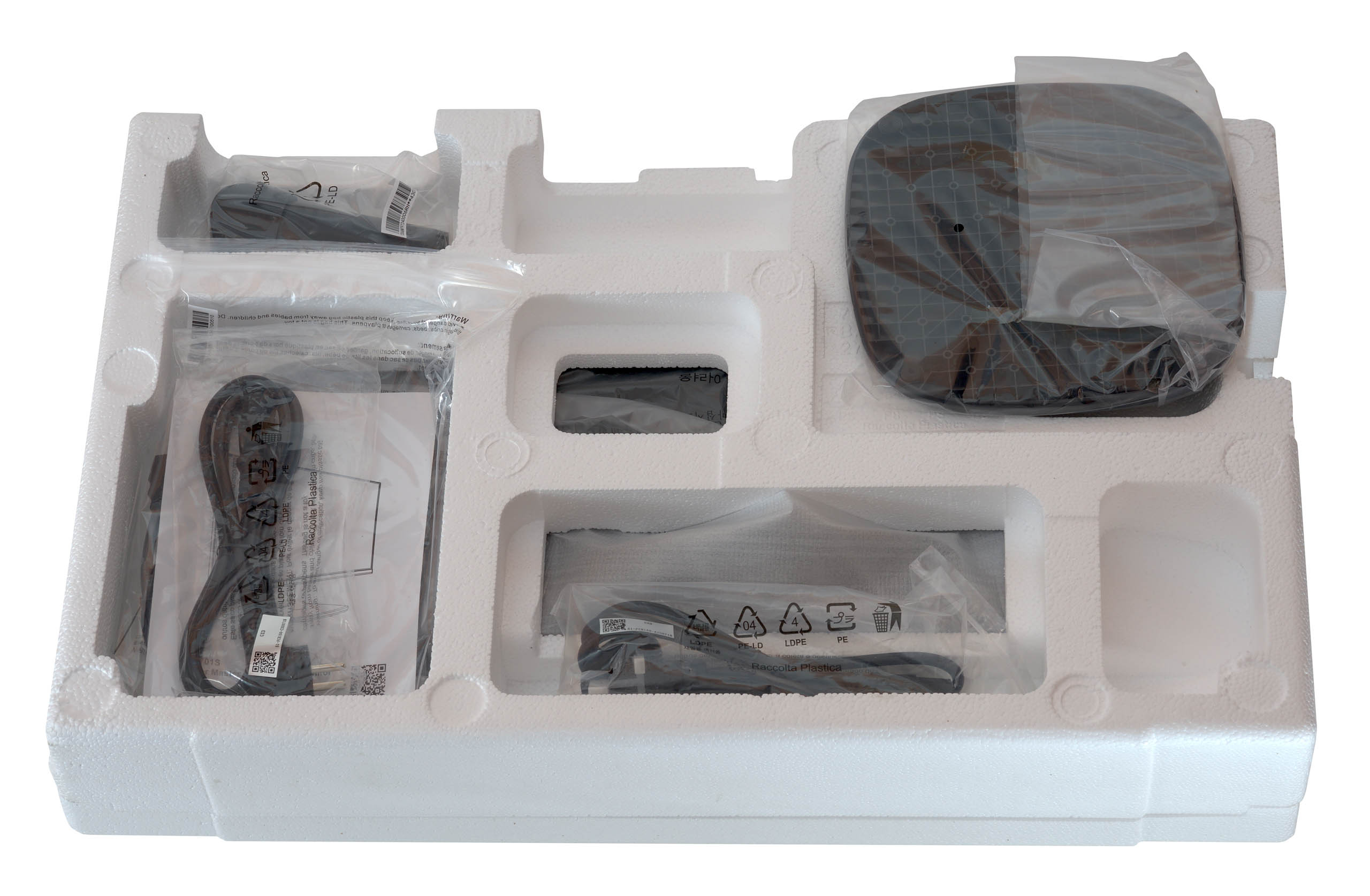

U tipičnoj kartonskoj kutiji dočekuju vas dva velika komada stiropora, koji štite monitor od oštećenja, a u stiroporu su i prorezi za dodatke koji dolaze s monitorom, kako ne bi (previše) plesali po kutiji prilikom transporta.
Sa samim monitorom tako dolazi dvodijelni stalak, HDMI kabel, dva naponska kabela (jedan za naše područje, sa šuko-utikačem, a drugi s utikačem za Veliku Britaniju), kratke upute za korištenje te brošura s informacijama o jamstvu. Dvodijelni stalak znači da ima bazu te stupić sa zglobom, koji monitoru omogućava naginjanje i to između -5 i +20°, što bi trebao biti dovoljno velik raspon za većinu korisnika.

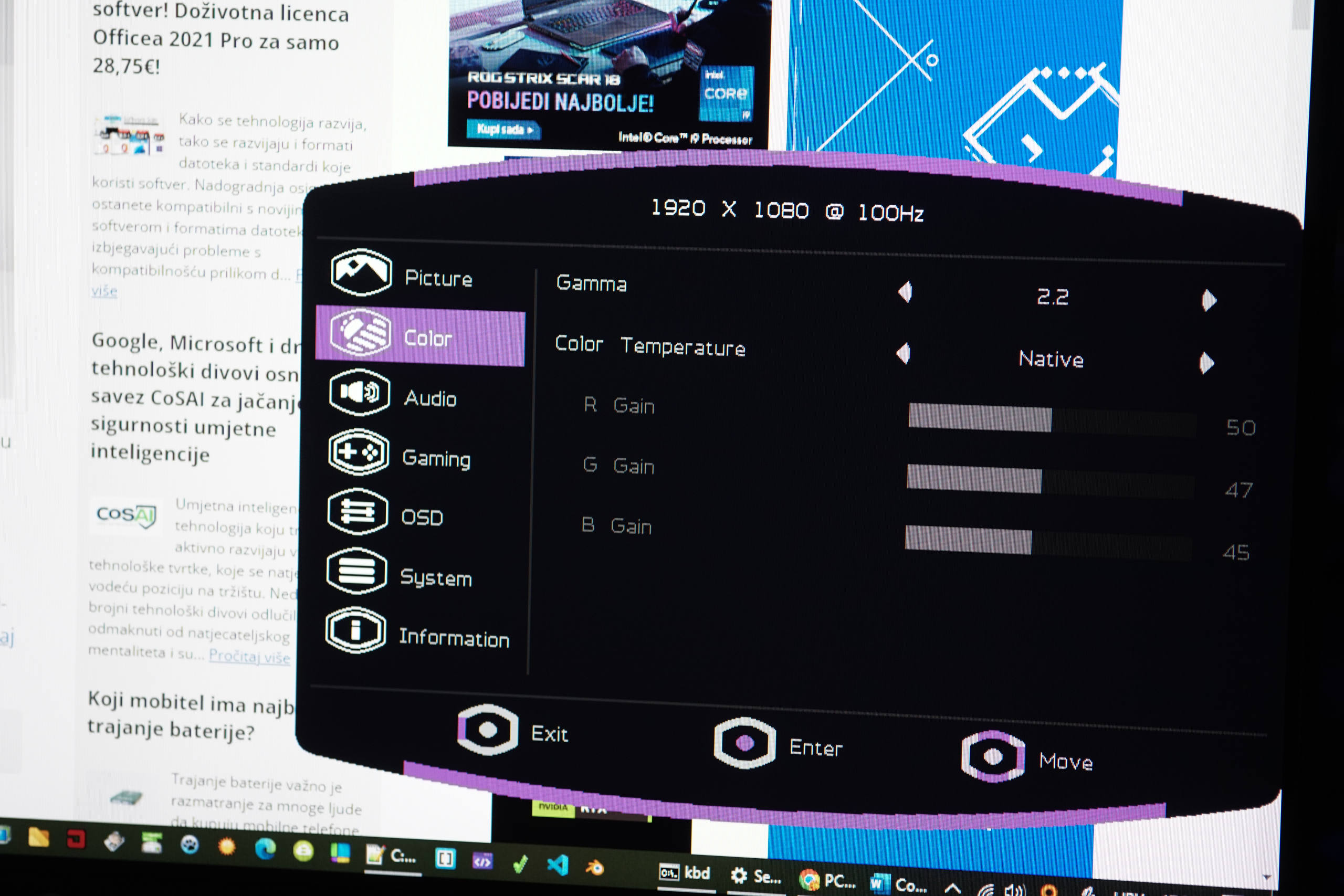

Pri vrhu ekranskog izbornika uvijek pišu trenutna razlučivost i frekvencija osvježavanja, što je nešto što bi trebali slijediti svi proizvođači monitora, umjesto da to “skrivaju” u nekom od podizbornika. Postavke su raspoređene u sedam kategorija: Picture, Color, Audio, Gaming, OSD, System i Information. Unutar Picture može se odabrati neki od načina prikaza slike (profila): Standard, Web, Text, Movie, Act, FPS, RTS te User. Svi osim profila User predefinirani su za određenu namjenu, a ako neku postavku ikojeg od njih pokušavate promijeniti, profil kojem pokušavate promijeniti postavku preslikat će se u profil User pa ćete onda njega podešavati.
Tu su uobičajene postavke za sliku, svjetlina i kontrast, te još neke dodatne. Black Stabilization služi posvjetljavanju tamnih tonova, bez da slika ispadne preeksponirano. To bi moglo koristiti igračima koji igraju igre s mračnim ambijentom, a žele vidjeti “dublje” u mrak, a da im igra možda ne dopušta podešavanja toga. Blue Light Filter “požuti” sliku kako bi bila ugodnija za gledanje u večernjim ili noćnim satima, a može se odabrati između četiri razine intenziteta (i isključiti, naravno). Korisnici Windowsa od te opcije neće imati neke koristi, jer mogu za sličnu namjenu koristiti Windowsov Night Light ili program f.lux, koji nude daleko više fleksibilnosti, no zgodno je za one koji će monitor koristiti s nekim OS-om ili uređajem koji to ne podržava. Može se uključiti i dinamički kontrast putem postavke Advanced DCR (Dynamic Contrast Ratio).
U kategoriji Color može se birati gama krivulja (uz za Windowse i Mac standardnu gamu od 2,2, mogu se odabrati još i game 2,4 i 1,8), može se odabrati temperatura boje, a ako niste zadovoljni predefiniranima, možete je sami ugoditi putem RGB Gain komponenti.
