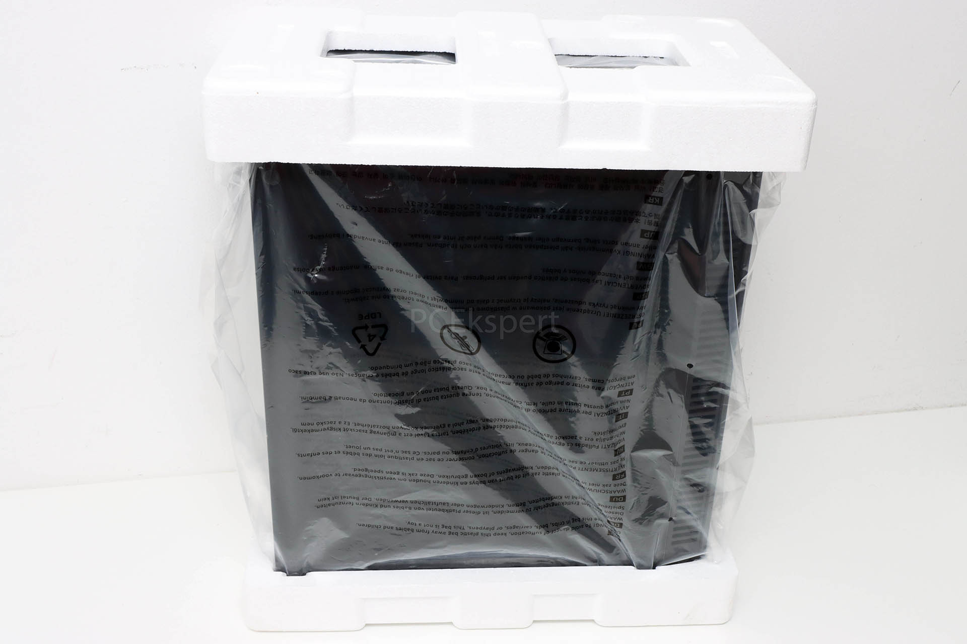

Nakon testa iCUE 220T RGB kućišta, na red dolazi kućište bazirano na istoj šasiji, no drugačije izgledom i izvedbom. 110R je minimalistički dizajnirano mid tower kućište, potpuno crne boje, sa zatamnjenom bočnom stranicom od kaljenog stakla. Unutrašnjost je zadovoljavajuće prostrana, a za razliku od 220T, 110R je zatvorenog tipa, ima 5,25-inčni kavez, te dolazi samo s jednim ventilatorom. Kućište je smješteno u klasičnu kartonsku kutiju, i unutar nje zaštićeno u najlon i u stiropor. Na kutiji se nalaze sve bitne informacije o proizvodu, koje će svakako biti korisne kupcima.
