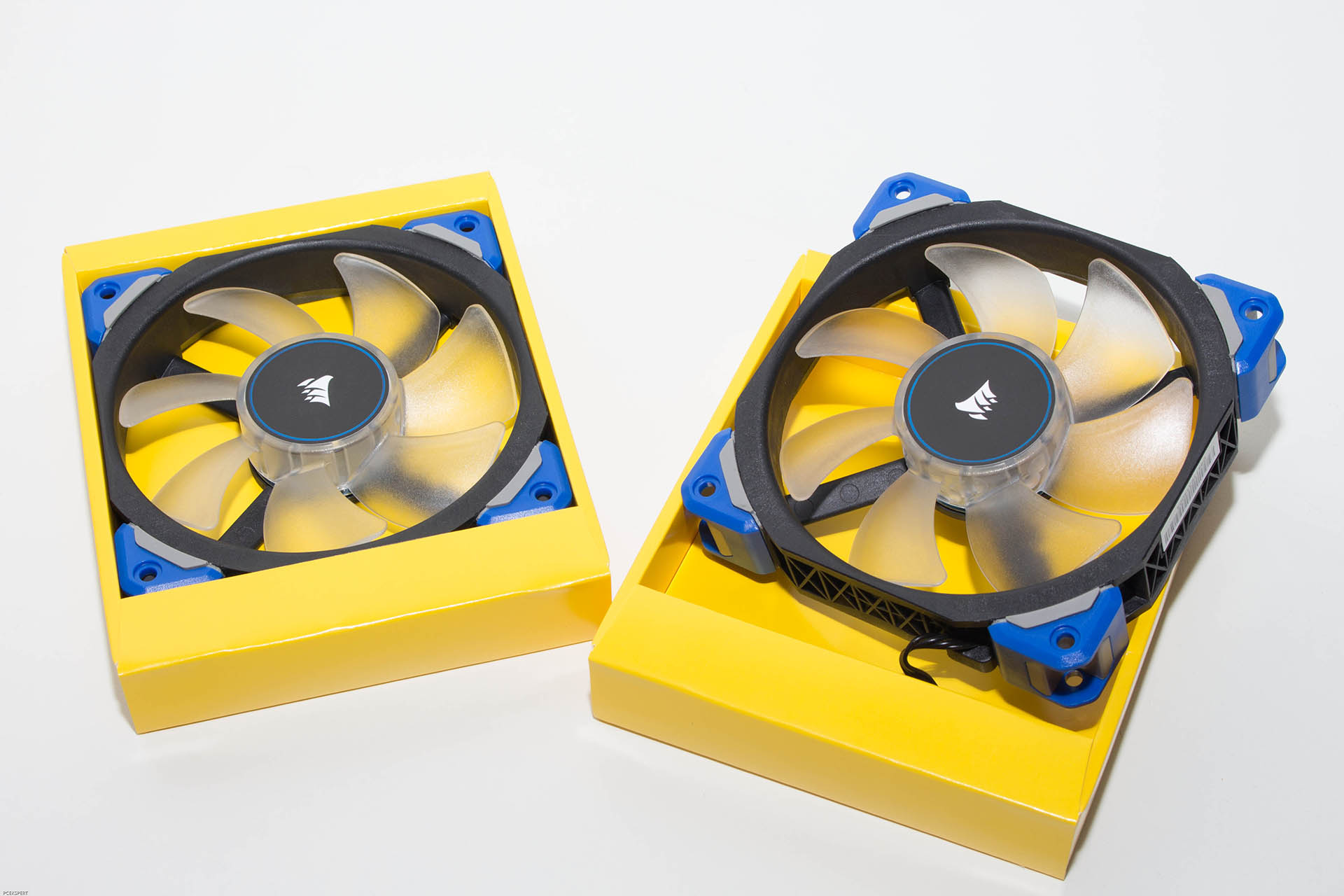

Corsair nam je na test poslao svoje nove ML120 i ML140 ventilatore koji imaju licenciranu tehnologiju magnetske levitacije motora. Ventilator, odnosno rotor se tako vrti “po zraku”, odnosno nema klasičan tip ovješenja. Ovo je omogućilo Corsairu da napravi ventilatore koji imaju veliki raspon broja okretaja, uz veliki raspon statičkog pritiska zraka što ih čini pogodnim za svaku primjenu. Uz obične modele, imaju i PRO LED verzije kakve su kod nas na testu, a dolaze s bijelim, crvenim i plavim osvjetljenjem.
Corsair ML120 & ML140 PRO LED – prvi dio
Corsair je svoju ML seriju ventilatora predstavio još tamo u srpnju, a riječ je o prvim desktop ventilatorima koji koriste ovješenje na principu magnetske levitacije i magnetskog ležaja. To u principu znači kako između motora i rotora nema ničega osim zraka i magnetskog polja. Na ovaj je način omogućeno više stvari – smanjenje buke koju stvara klasični ovjes te povećanje radnog opsega brzine rotacije, a izbjegnuti su i eventualni kvarovi na ovjesu. Nama su na test stigla dva ML120 PRO LED i jedan ML140 PRO LED ventilatora s plavim LED osvjetljenjem. U ponudi su još i potpuno crni modeli bez osvjetljenja, te oni s bijelim i crvenim LED-icama – sve zajedno deset modela.
Ventilatori dolaze u klasičnim kartonskim kutijicama koje imaju nosače za police sa štangicama. Unutar vanjskog omota je ventilator smješten u žutu kutiju koja ga dobro štiti od mehaničkih oštećenja, a uz ventilator, kupac će još dobiti i vrećicu u kojoj su vijci za lim, dvije plastične vezice te jamstveni listić. Corsair na ML seriju daje pet godina jamstva.

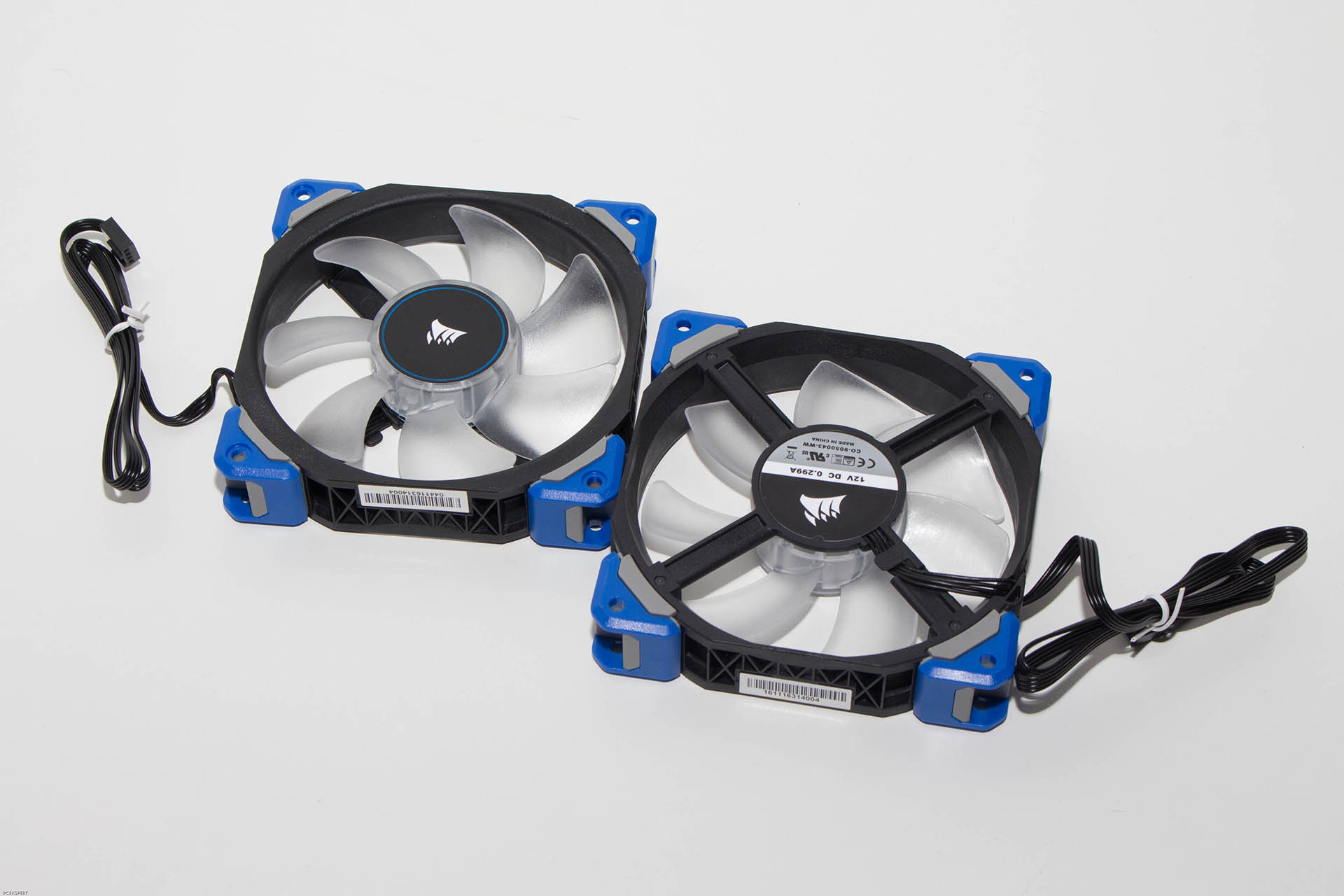

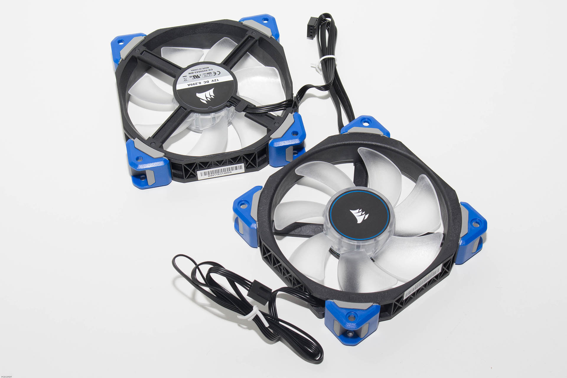

Dizajn ventilatora je zanimljiv i donosi odmak od onoga što smo do sada viđali kod Corsaira, te se malo približava Noctuinim rješenjima. Tijelo ventilatora je napravljeno od pojačanog polimera, s plastičnim i gumenim nosačima u kutevima koji se mogu ukloniti te zamijeniti. Gumeni dijelovi su uvijek svijetlo sive boje, dok su plastični nosači u ovom slučaju plavi. Gumeni umetci eliminiraju prijenos vibracija, a vijci se provlače kroz plastični  dio. Dimenzije ventilatora su standardne – 120 x 120 x 25 mm. Kabel je flat tipa, dug je 60 cm i ima 4-pinski konektor na vrhu za PWM kontrolu.

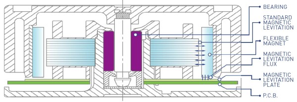

Kao što smo ranije napisali, ventilator radi na principu magnetske levitacije, a ovješenje je parcijalno magnetsko. I dalje ima osovinu i ležaj koji je u sredini, a na impelleru se nalaze fleksibilni magneti koji levitiraju iznad magnetske ploče. Na ovaj je način smanjeno/eliminirano klasično trenje, a ventilator ima šire radno područje okretaja i nižu radnu struju. U slučaju ovoga ventilatora to je od 400 do 2400 okretaja sa strujom od 0.3 A.

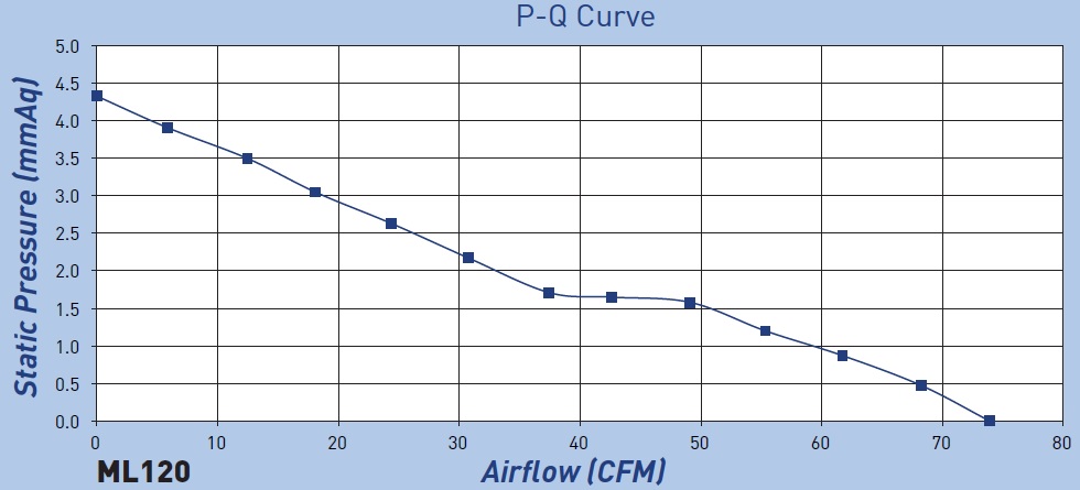

Lopatice su dizajnirane za visoki statički pritisak pa on kod ovoga ventilatora varira između 0.2 i 4.2 mmH2O u ovisnosti o protoku zraka koji pak varira od 12 do 75 CFM-a. To znači kako je ML serija primjerena za različite namjene, od visokog statičkog pritiska za radijatore pa do visokog protoka zraka za kućišta.
Buka koju ventilatori stvaraju je po proizvođaču od 16 do 37 dBA. Mi smo ju mjerili pametnim telefonom i Sound Meter aplikacijom i dobili smo vrijednosti od niskih 30 dB kada je ventilator nečujan pa sve do visokih 55 dB pri izmjerenih 2500 okretaja u minuti. S obzirom na visoke okretaje i veliki protok zraka buka ni ne može biti niska, a samo ML ovješenje tu ne može imati puno utjecaja. Granica čujnosti se prelazi na otprilike 1600 okretaja kada je buka na izmjerenih 45 dB, a do tada je ventilator zadovoljavajuće tih, te ispod 800 okretaja i bešuman.
Ventilatore smo isprobali na Noctua D15 tijelu pri čemu su uz nešto veću buku pri oko 2000 okretaja čak bili i malo efikasniji od dva Noctuina 140 mm ventilatora. Maksimalna zabilježena temperatura je s Noctuinim ventilatorima na prvoj jezgri i7-6700K procesora iznosila 60°C, a s Corsair ventilatorima je to bilo 58°C. No, buka je bila viša 52 dB vs. 49 dB. Ovdje vidimo i efekt koji stvaraju četiri plave LED-ice čiji je svjetlosni efekt povećan kroz prozirni rotor i lopatice.
