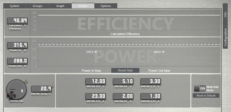

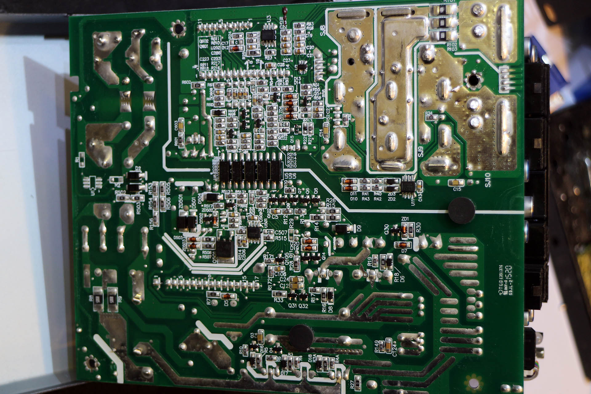

Svi su lemovi vrlo uzorni kako na glavnoj tako i na pratećim tiskanim pločicama. Na drugoj slici vidimo i PCB s kontrolnom logikom za Corsair Link aplikaciju putem koje nadziremo parametre rada te kontroliramo brzinu vrtnje ventilatora ili pak mijenjamo način rada +12V voda iz single u multi-rail. Aplikacija sama po sebi nije najidealnija, i imali smo određenih nestabilnosti – baš kao i kod vodenih hlađenja.
