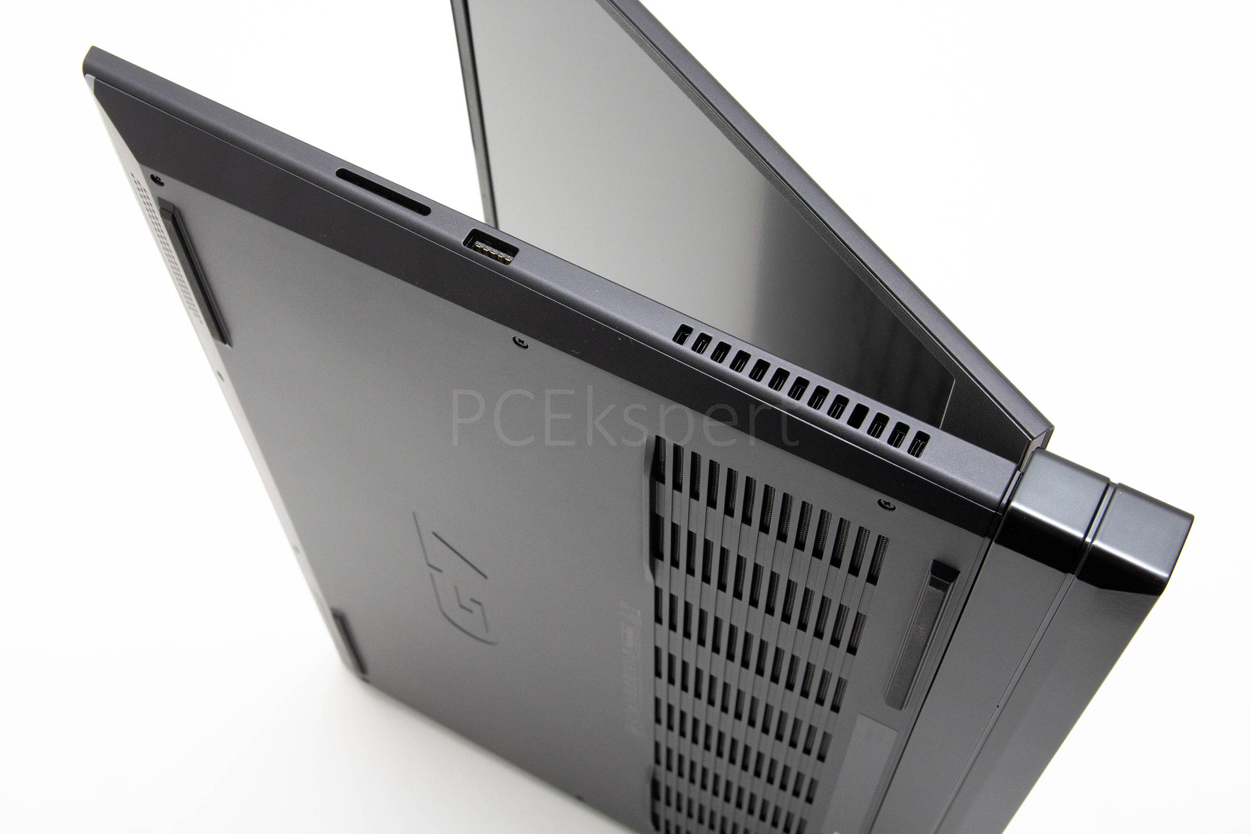

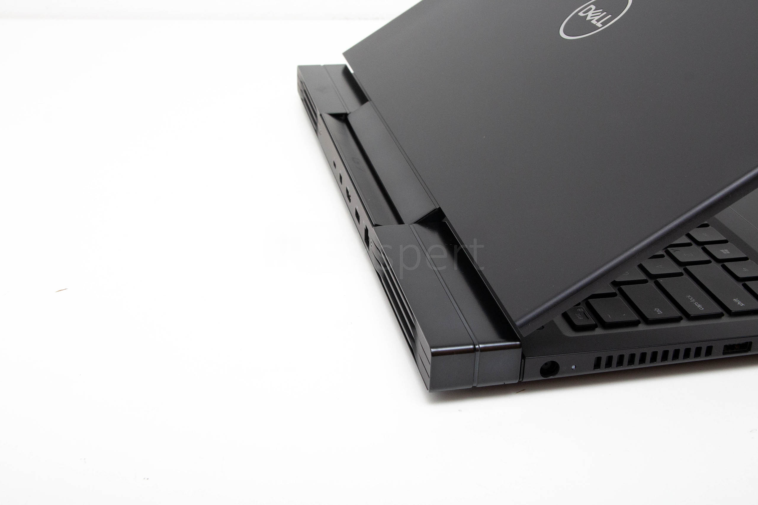

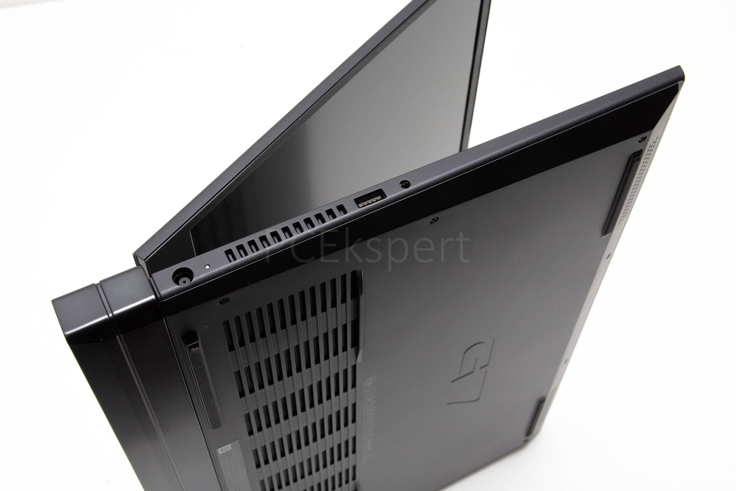

Bočne stranice prijenosnika su vrlo tanke i nisu pretrpane portovima. Na desnoj se strani nalazi čitač multimedijskih kartica i USB Type A port, a u produžetku je dugačka rešetka rashladnog sustava. Na lijevom je bolju combo port za slušalice i mikrofon, još jedan USB Type A port, rešetka rashladnog sustava te ulaz za AC/DC napajanje s indikacijskom LED-icom.

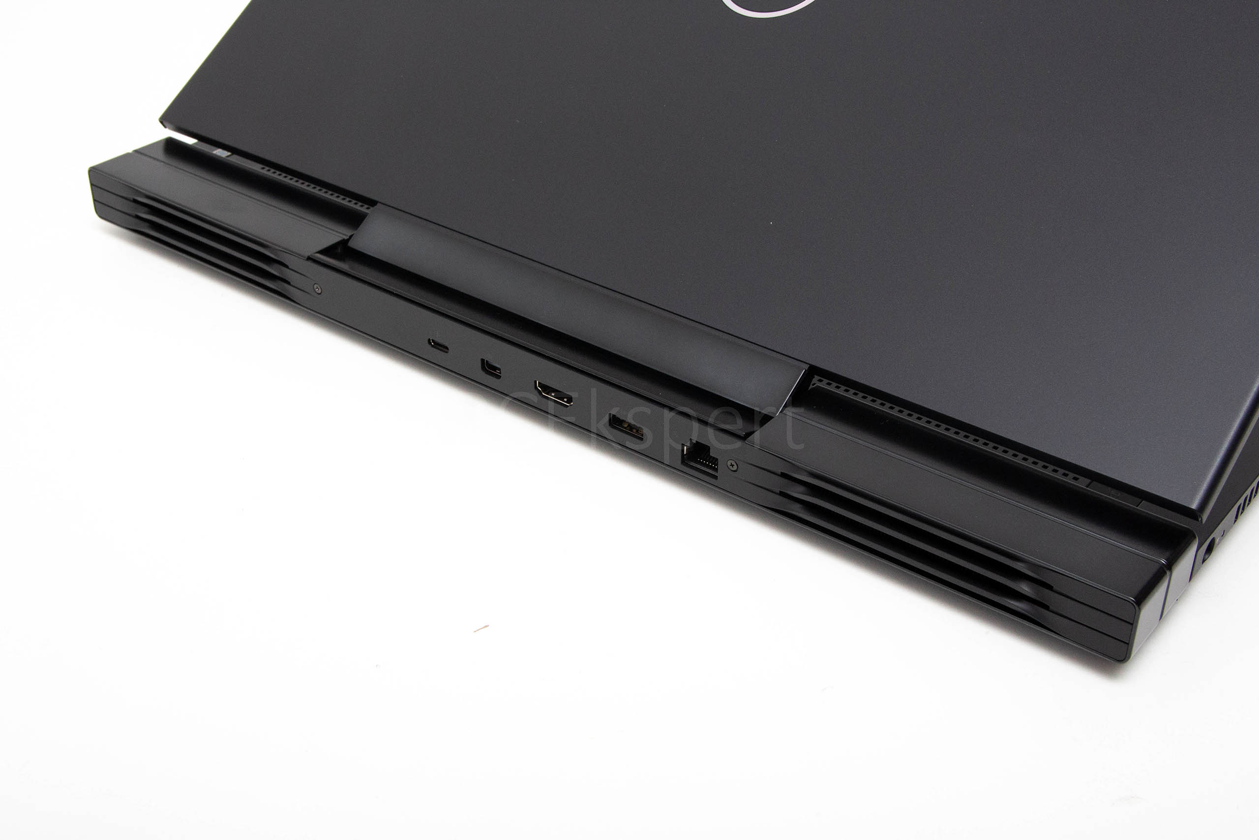

Na kraju se prijenosnika nalazi prošireni dio rashladnog sustava u kojem se nalaze hladnjaci s lijeve i desne strane, dok sredina služi za nosač ekrana. Rashladni sustav ima dva ventilatora, a maksimalna brzina vrtnje im je 5.400 okretaja u minuti. Poklopac, tj. kućište ekrana je metalno i vrlo čvrsto a u njemu se nalazi webkamera s dva mikrofona i WiFi antene. Za bežičnu komunikaciju se brine Killer Wi-Fi 6 AX1650i modul koji podržava i Bluetooth 5.1 i koji radi odlično. Na naš se AX router modul spajao s propusnošću od 961/1201 Mbps (Rx/Tx). Za žičanu mrežu se brine Killer E2500 gigabitni ethernet kontroler.
Osim rashladnog sustava, na stražnjoj se strani nalazi i još jedan dio I/O portova. S lijeva na desno (gledano straga) tu su jedan višenamjenski Thunderbolt v3 port, jedan Mini Display Port, jedan HDMI port, jedan USB Type A s Power Share funkcijom i RJ45 mrežni port.

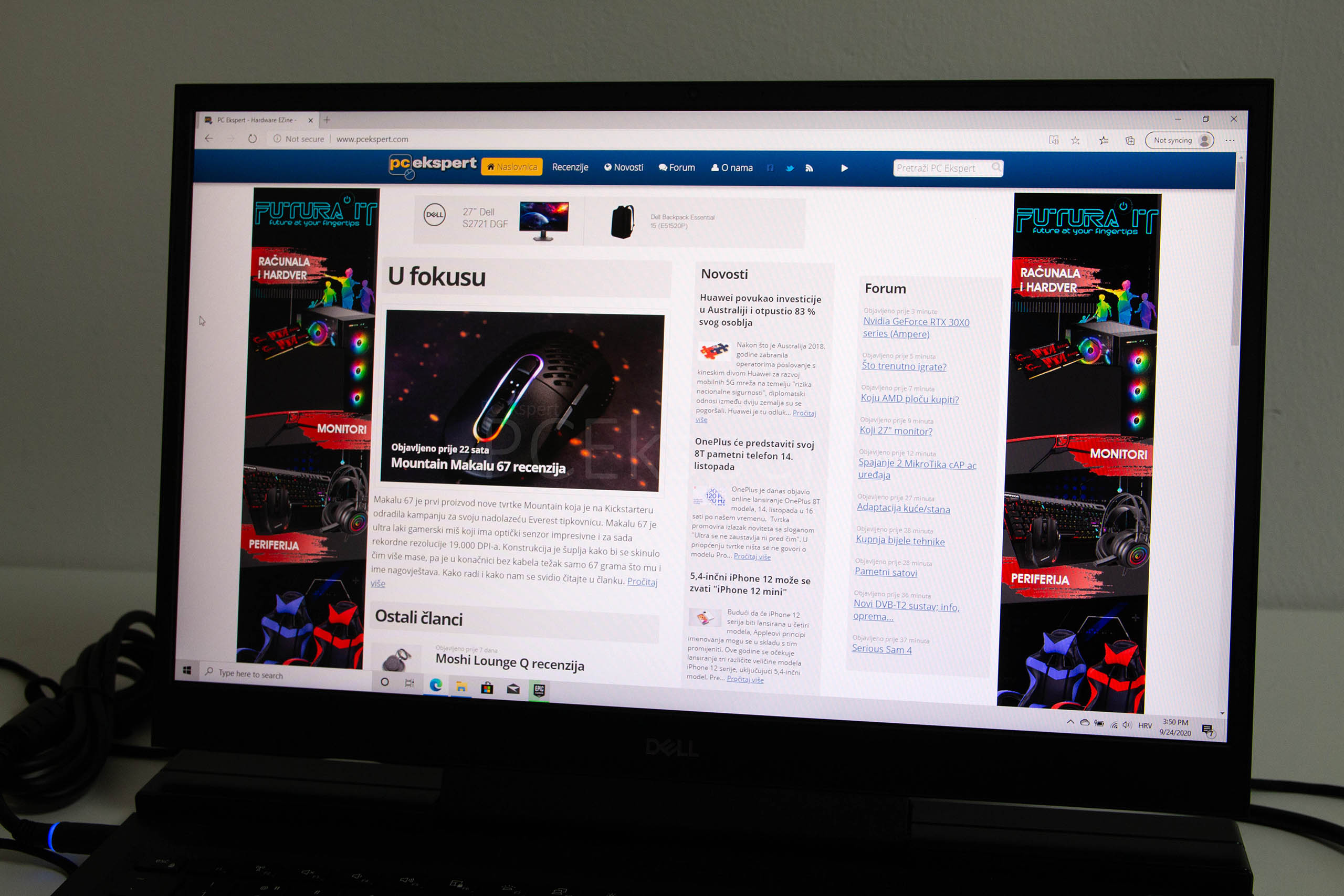

Ekran je dijagonale 17,3 inča, IPS tehnologije panela, a proizvodi ga tvrtka AU Optronics. Model AUO449D ima mat premaz, a po tehničkim karakteristikama kontrast mu je 800:1, uz jačinu osvjetljenja (LED) od 300 NIT-a. Rezolucije je 1920 x 1080 piksela, što i dalje daje solidnu gustoću piksela po mjeri površine i slika je jasna i oštra. Pojedine je piksele moguće vidjeti tek kada se dobro zagledate u ekran. Ono zbog čega ima gaming epitet je nisko ulazno kašnjenje, solidan odziv (9 ms) i stopa osvježenja slike od 144 Hz.
Kvalitetu prikaza smo mjerili Spyder 5 kolorimetrom koji je izmjerio pokrivenost od 99% sRGB spektra i 76% AdobeRGB spektra. Prema proizvođaču, pokrivenost NTSC spektra je 72%. Boje su odlične, prikaz je vrlo vjeran, a i dovoljno je brz za gaming. Izmjerili smo gammu od 2,2, s odličnom krivuljom, a izmjereni Grey Ramp se kretao između 6300 i 6350 kelvina u rasponu od 25 do 85 ulaznog RGB-a.
Maksimalno izmjereno osvjetljenje iznosi 293.4 što je u skladu s tvorničkim obećanjem, a kontrast je od 870 do 910:1 što je i bolje od obećanog. Bijela točka je na 6400 kelvina. Uniformiranost boja je malo lošija u dnu ekrana s maksimalnim odstupanjem od 8,2 na 100% osvjetljenja što se na 83% spušta na 8,1, na 67% na 7, a na 50% na 5,9. Na ostatku površine je odstupanje u granicama normale. Maksimalno odstupanje osvjetljenja je 10% u donjem lijevom kutu pri 100% snage pozadinskog osvjetljenja, što padne na 10% pri 67%. Preciznost boja je vrlo dobra s maksimalnim odstupanjem od 3.05 DeltaE, te prosječnim od 1.40. Najveća odstupanja su na sivim i crnim tonovima, te na tirkiznoj. Ukupno gledano ovo je vrlo dobar ekran koji će zadovoljiti gamere, i s pravom se nalazi u gamerskom prijenosniku.

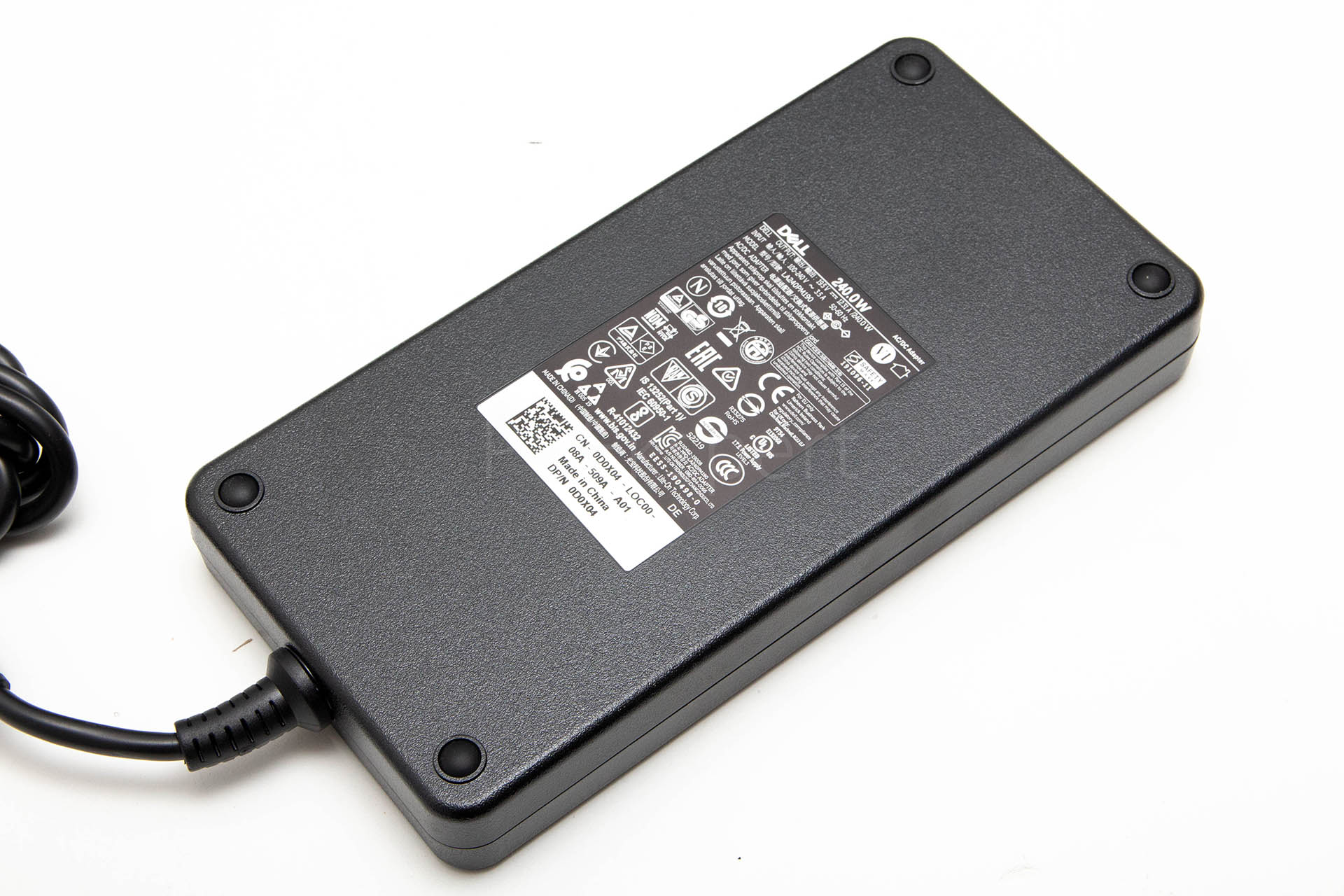

AC/DC adapter za ovaj prijenosnik mora biti snažan i on to i jest – 240 W. S obzirom na to da prijenosnik može potrgnuti i preko 200 W u određenim slučajevima zagrijavanje je pojačano, no ne i pretjerano. Bateriju kapaciteta 97 Wh napuni relativno brzo.

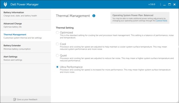

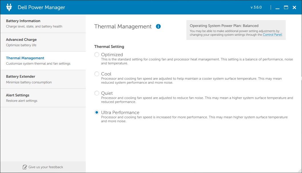

Prijenosnik dolazi s predinstaliranim Windowsima 10 Home, i Office paketom. Uz to tu je i dosadni McAfee antivirusni softver, te sijaset Dellovih aplikacija kao što su Customer Connect, Digital Delivery, Mobile Connect, i Power Manager. Upravo je Power Manager najzanimljiviji jer nudi opiširne informacije o prijenosniku, ako i mogućnost promjene razine performansi. Naravno, nas su zanimale samo maksimalne performanse.

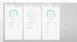

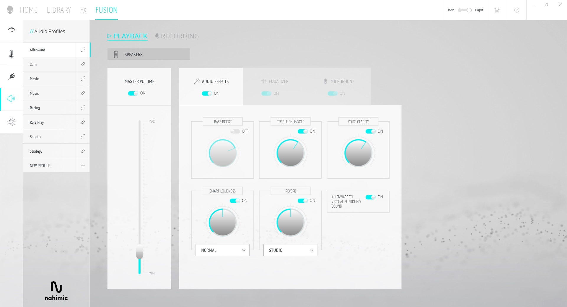

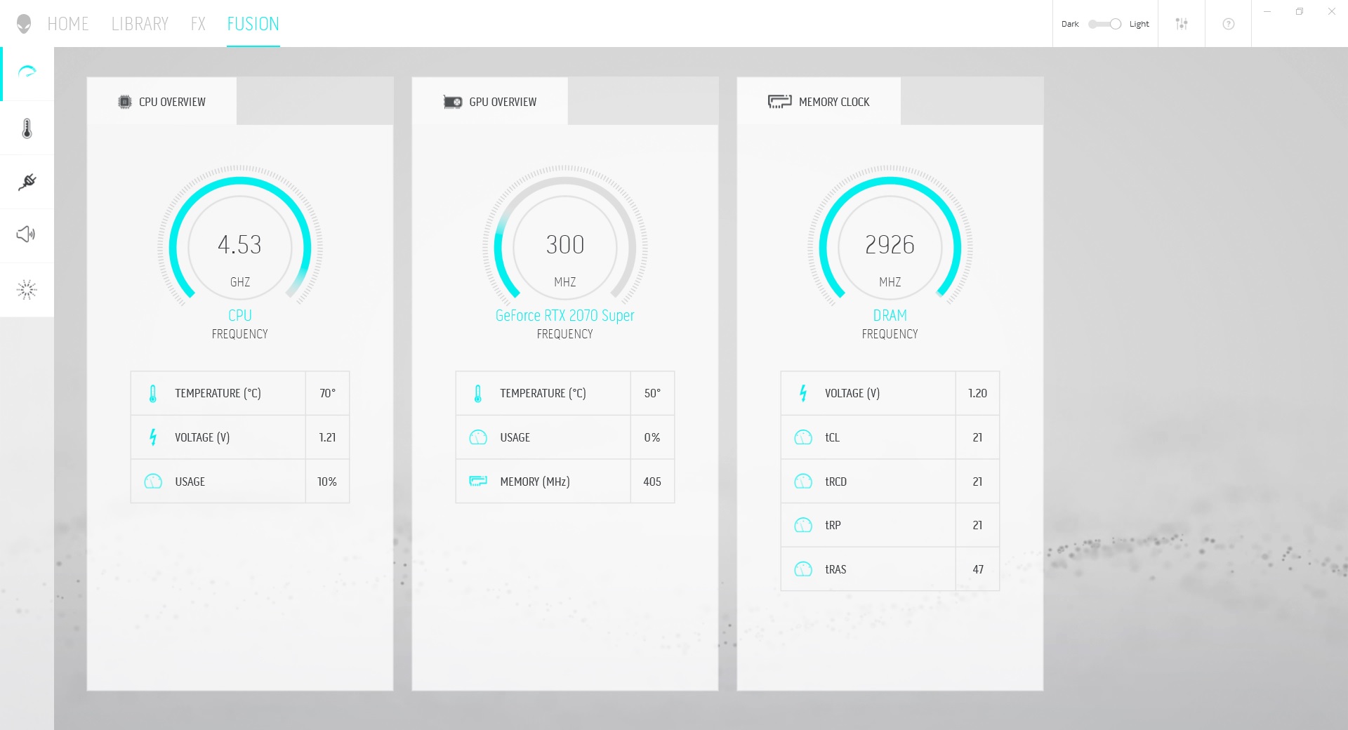

Alienware Command Center je dašak Alienware prijenosnika na Dellu, a nudi različite opcije. Tu je mogućnost promjene teme, dodavanja igara u biblioteku, FX opcije za osvjetljenje i macro naredbe, te Fusiona za nadzor parametara rada. Najzanimljiviji su svakako FX i Fusion. FX donosi mogućnost promjene osvjetljenja u dvije zone – tipkovnica i LED traka na dnu prijenosnika (sama traka ima 12 zona), ali i mogućnost programiranja Macro naredbi te njihovo spremanje u dedicirane A/B/C/D tipke iznad numeričkog dijela. Fusion nudi opciju nadzora temperatura, power managementa, kontrolu nad audio jedinicom i kreiranje audio profila za različite igre.
