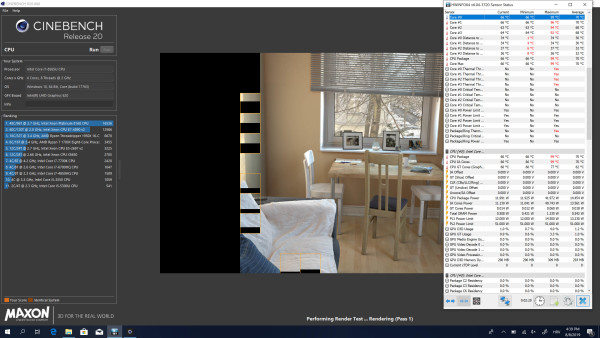

Kako stvari stoje nekoliko prvih sekundi svakog testa – lupanje zida od 99°C te održavanje Short Turbo Boosta od 3.5 GHz svega 10-15 sekundi…
dell_inspiron_7386_13
…no nakon što se stvari stabiliziraju nakon prvih 15-20 sekundi stabiliziraju se i temperature koje su i više nego odlične, a Long Turbo Boost takt se kreće između 2.7 i 2.8 GHz.
dell_inspiron_7386_14
Pogledajmo još jednom Short Turbo Boost, ali ovaj put i s očitanjem TDP-a koji u prvim sekundama testa „odleti“ sa standardnih 15 W na 30 W… Ove tri slike u biti prikazuju kompletnu problematiku vezanu oko 15 W Quad Core procesora. Proizvođači, prema Intelovom naputku, u pravilu dizajniraju hlađenje za 15 W otpadne topline, a često i manje, jer se ne očekuje od korisnika da će ovakav tip uređaja konstantno „gaziti“ nego se očekuje da će se većinom konzumirati multimedija i koristiti neki oblik uredskih aplikacija, eventualno koristiti i neka od aplikacija za obradu fotografije. Kada gledamo takav oblik korištenja, ove gore navedene slike nužno ne predstavljaju problem. No, ne zagrijava se samo procesor, nego i matična ploča, naponska regulacija procesora, a kao što smo i iz rezultata testova diska mogli vidjeti i sam SSD. Ako uzmemo u obzir veličinu rashladnog sustava ovakvih prijenosnika i njihove mogućnosti, uz višu temperaturu sustava imamo kao i nusprodukt popriličnu buku, pogotovo prilikom prvih 20-tak sekundi dugotrajnog opterećenja gdje procesor u sekundi „odleti“ na 99°C i cca 30W potrošnje te još nekoliko sekundi nakon što Short Turbo prestane. Tko je ovdje glavni krivac? Prije svega, iznimno agresivan algoritam Turbo Boost tehnologije koji taj Short Turbo Boost pokušava uvijek nagurati gdje treba i ponekad gdje ne treba. Drugi problem je da su i5 8xxxU i i7 8xxxU u osnovi isti procesori koje primarno razlikuje maksimalni takt koji postižu prilikom korištenja Turbo Boosta. S obzirom da se radi o gotovo istim procesorima, istom ograničenju od 15 W, jer proizvođači prijenosnika sigurno ne bi nudili „bolje“ hlađenje za modele prijenosnika opremljene sa i7 procesorima, Intel je na neki način morao napraviti razliku. Odlučili su se na puno agresivnije korištenje Turbo Boost tehnologije i „više taktove“ koje nude i7 varijante.
