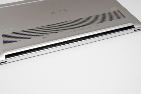

Dell je već kod prve generacije dizajnirao i napravio moćan rashladni sustav za ove prijenosnike. Morali su, jer je ugrađeni hardver moćna, a trebalo je zadržati i prihvatljivu razinu buke. Na dnu su široke rešetke usisa, u kutu svakog po jedan ventilator koji zrak tjera preko toplovodnih cijevi i aluminijskih hladnjaka van na stražnju rešetku. Procesor se pod maksimalnim opterećenjem jako zagrije i vrlo brzo dođe do 100°C kada počinje spuštanje takta. Rashladni sustav ostaje u razumnim granicama s bukom kod normalnih opterećenja, a nije pretjerano bučan ni na maksimumu. Na maksimalnom opterećenju smo izmjerili čujnih 44,3 dB(A), a maksimalna temperatura na tipkovnici je iznosila prihvatljivih 46,3°C.

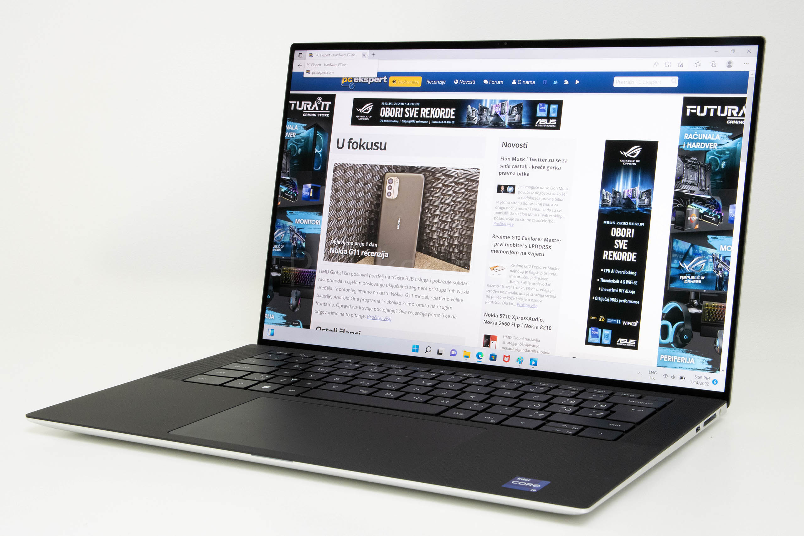

Svaki XPS 15 ima ugrađeni senzor u poklopcu, kojeg kada dignemo automatski uključuje prijenosnik i podiže operativni sustav, bez obzira je li bio isključen ili u sleep modu. Ovo će se mnogima svidjeti zbog praktičnosti i brzine, a oni koji to ne vole uvijek mogu isključiti tu funkciju. Kao vid sigurnosti prilikom uključivanja, ovaj prijenosnik ima čitač otiska prsta na Power tipki. Tipkovnica je kao i do sada chicklet tipa, s plitkim hodom tipaka i nije idealna za pisanje veće količine teksta. Najslabiji je dio ovoga prijenosnika i možda je vrijeme da se nešto po tom pitanju promijeni? Tipke su velike, dovoljno razmaknute jedna od druge i raditi se može, no daleko je od sjajnog. U gornjem se redu nalaze i multimedijske tipke, u rasporedu na kojeg nas je Dell već naviknuo, a svaka tipka ima i svoje pozadinsko osvjetljenje.
Touch pad je velik i zadovoljavajuće preciznosti, čini nam se da je malo poboljšan u odnosu na model 9500. No, kao i uz svaki prijenosnik i uz ovoga je najbolje koristiti miša, a touchpad samo kada baš moramo. Radna je površina dovoljno velika, karbonska je i vrlo ugodna na dodir, a ni ne zagrijava se previše (oko 38°C u normalnom radu).
Kao što smo već naglasili ekran je kao i prijenosnik više orijentiran prema poslovnim korisnicima. Riječ je o Sharpovom IPS panelu, dijagonale 15,6 inča. Omjer stranica mu je kao što smo već naglasili 16:10 i nominalno je 4K rezolucije. Ipak više je piksela nego kod 16:9 ekrana, jer je rezolucija 3.840 x 2.400 piksela pri 60 Hz. Slika je iznimno oštra, uz visoku kvalitetu prikaza, kontrast i svjetlinu Monitor je certificiran za HDR400, a kontrast mu je 1000:1. Proizvođač navodi podatak o 100% pokrivenosti Adobe RGB spektra boja, a mi smo kao i do sada to provjerili kolorimetrom.
Spyder 5 kolorimetar je izmjerio pokrivenost od 100% sRGB spektra i 100% AdobeRGB spektra i 95% P3. Izmjerili smo savršenu krivulju gamme od 2,2, a izmjereni Grey Ramp se kretao 7.050 do 7.200 kelvina u rasponu od 25 do 100 ulaznog RGB-a.
Maksimalno izmjereno osvjetljenje iznosi 417,8 što je malo iznad tvorničkog obećanja, a kontrast je od 1290 do 1410:1 u rasponu od 75 do 100% osvijetljenosti što je odličan rezultat. Bijela točka se kretala od 6.700 do 7.100 kelvina. Uniformiranost boja je prosječna s maksimalnim odstupanjem od 6.5 na 100% osvjetljenja u gornjem desnom kutu ekrana, što se na 83% spušta na 6,1, na 67% na 5.4, te na 50% na 2,4. Na ostatku površine je odstupanje u granicama normale. Maksimalno odstupanje osvjetljenja je malo većih 15% u donjem dijelu ekrana pri 100% snage pozadinskog osvjetljenja, što se zadržava pri 83 i 67% snage osvjetljenja. Preciznost boja je izvrsna s maksimalnim odstupanjem od 1.44 DeltaE, te prosječnim od 0.59. Na kraju je ovaj ekran zaslužio ocjenu 4,5, a prosjek mu najviše kvari uniformiranost pozadinskog osvjetljenja. Kontrast, osvjetljenje, gamut i preciznost boja su mu najjače točke.
