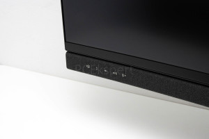

C3422WE je tipičnog Dellovog poslovnog dizajna, ne ističe se ni po čemu, a opet je vrlo elegantan pogotovo s tankim rubovima oko ekrana. Ispod ekrana se nalazi lijepo dizajnirani element u kojem su integrirani stereo zvučnici i touch tipke za kontrolu Teams sastanaka. Baza i nosač su srebrni i elegantno su dizajnirani, a dovoljno teški i robusni da drže veliki monitor stabilno na svakoj površini. Nosač omogućava promjenu nagiba ekrana od -5° do 21°, zatim okret oko vertikalne osi od -30° do 30°, a moguće je promijeniti i nagib horizontalne osi ekrana do -4° do 4°. Visinu je također moguće mijenjati u hodu ruke od 120 milimetara. Dimenzije monitora su 815,85 x 234,95 x 456,2 milimetra, a masa je popriličnih 7,3 kilograma.

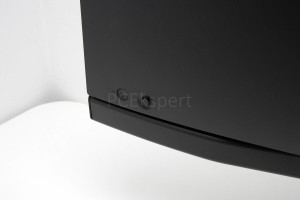

U lijevom se kutu ekrana s prednje strane nalaze touch tipke – Teams tipka i LED indikacija, Hookswitch (uspostavljanje ili prekid poziva) i LED indikacija, Volume down i LED indikacija, Volume up i LED indikacija te Microphone mute i LED indikacija. Straga na toj istoj strani se nalaze Power tipka i maleni joystick za kretanje menijem. Monitor podržava i Dell Display Manager za particioniranje ekrana (38 preddefiniranih profila).

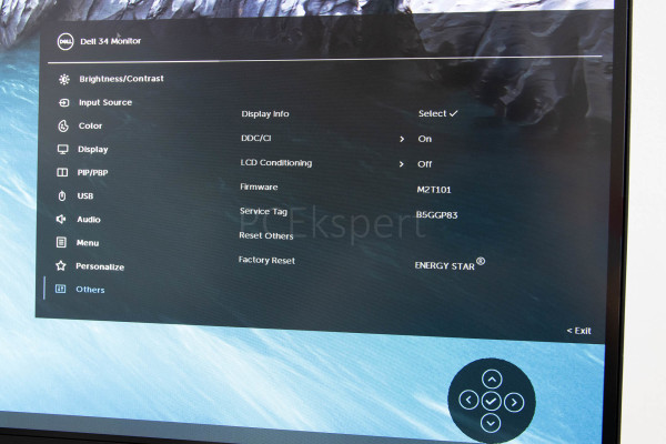

Menijem upravljamo uz pomoć malenog joysticka na poleđini monitora, a sve je vrlo jednostavno i intuitivno. Meni je standardan na kakav nas je Dell već naučio, a sastoji se od prečaca ili pak kompletnog menija u kojem su Brightness/Contrast, Input Source, Color, Display, PIP/PBP, USB, Audio, Menu, Personalize i Others opcije. Od zanimljivosti valja spomenuti USB Switch funkciju koja funkcionira kada su uključene PIP/PBP funkcije (picture in picture ili picture by picture). Monitor ima i Preset opcije slike kao što su Standard, Movie, Game, Warm, Cool i Custom Color.
