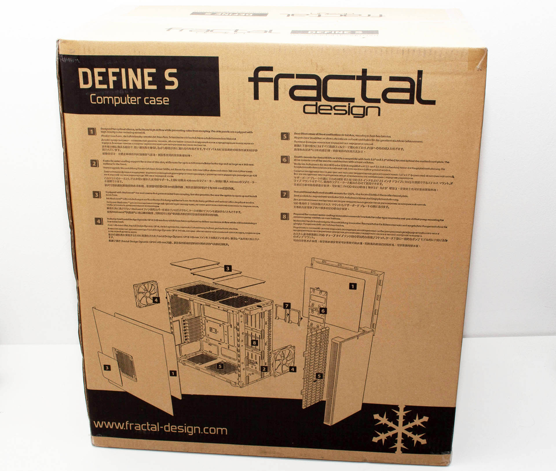

Nakon dugo vremena ponovno testiramo jedno Fractalovo kućište. I premda je Define S predstavljen prije skoro godinu dana još uvijek je riječ o kućištu vrlo zanimljivog koncepta koje donosi neke nove razine protočnosti zračne struje i mogućnosti hlađenja moćnih komponenata. Potpuni nedostatak kaveza za diskove ili optičke uređaje omogućuje neometan protok zraka od usisa gdje imamo mogućnost ugradnje tri ventilatora veličine 140 mm, prema komponentama i stražnjoj strani kućišta. To je omogućeno novim načinom smještaja nosača za diskove koji su sa stražnje strane pregrade koja nosi matičnu ploču i komponente. Define S dolazi u smeđoj kartonskoj kutiji s tipičnim Fractalovim dizajnerskim obilježjima, te svim bitnijim informacijama o proizvodu s tzv. explode slikom kućišta i njegovih sastavnih dijelova.

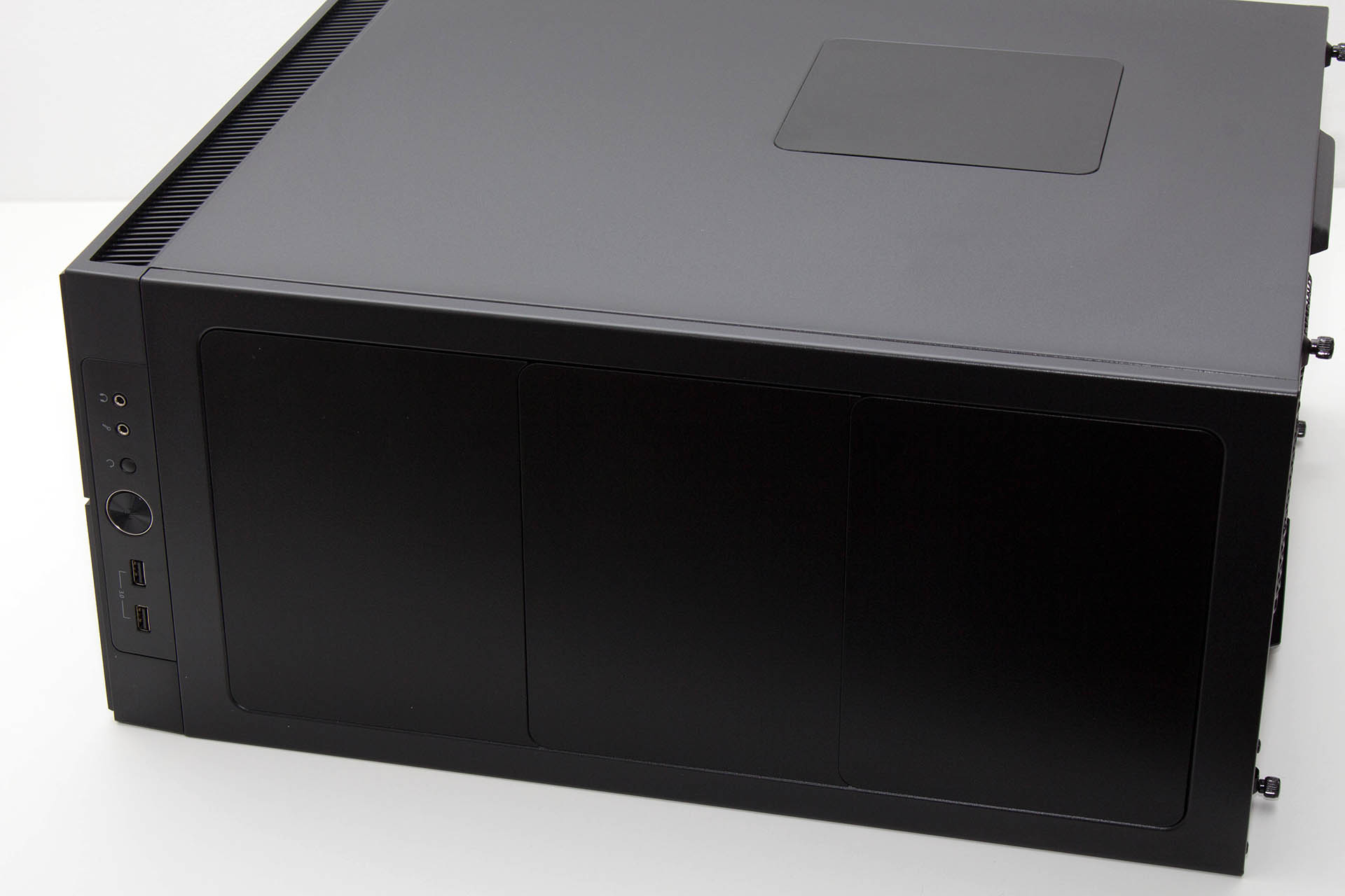

Prednja stranica kućišta je potpuno plastična i lišena je ikakvih elemenata, osim malenog proreza na vrhu iza kojeg se krije plava statusna LED-ica koja signalizira da računalo radi, ali i HDD aktivnost. Na vrhu se nalazi prednji panel koji je opremljen s dva 3.5 mm utora za slušalice i mikrofon, Reset tipkom, Power tipkom te s dva USB 3.0 utora. Tipke i konektori su zadovoljavajuće kvalitete te ostavljaju dojam dugovječnosti.

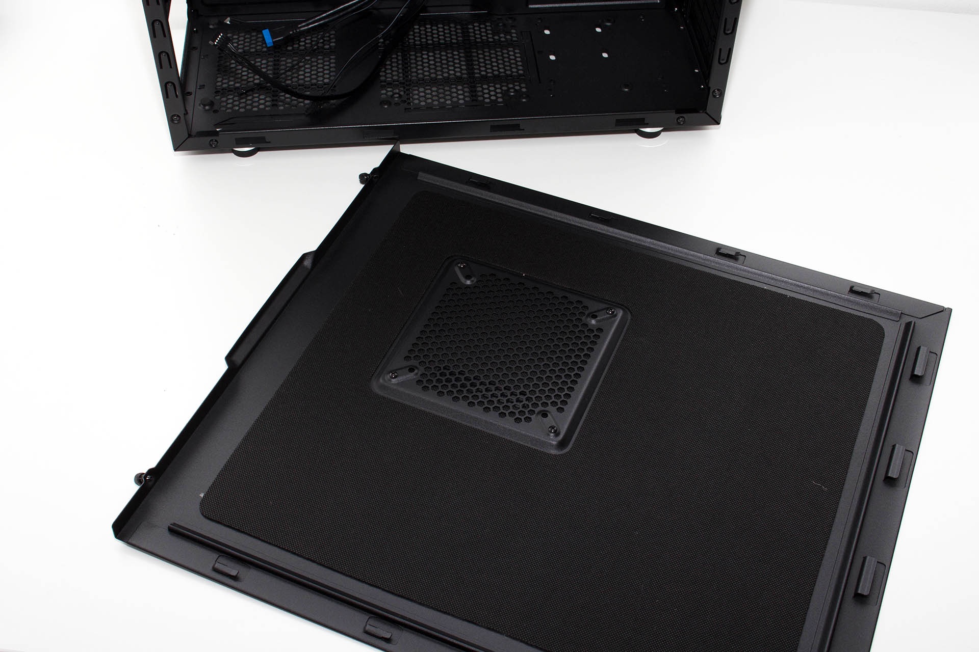

Obje su bočne stranice kućišta potpuno zatvorene (i obložene materijalom za upijanje zvuka), a samo je na lijevoj (gledano sprijeda), postavljen plastični pokrov (ModuVent), preko rupe s nosačima za bočni 120/140 mm ventilator. Obje su stranice pričvršćene s po dva thumb vijka koji ostaju na stranicama nakon što ih odvijemo. Define S se može naručiti i s prozirnom bočnom stranicom za one koji vole pokazati svoj hardver. Stražnja je strana klasičnog rasporeda gdje napajanje dolazi na dno, a iznad njega se nalazi sedam mjesta za proširenja (slotovi na matičnoj ploči). Na vrhu su ispušni 140 mm ventilator te prorez za stražnje I/O portove matične ploče.
Na gornjoj se strani kućišta nalaze tri ModuVent plastična pokrova koje je moguće s unutarnje strane ukloniti (plastične kopčice), čime se otvara prostor za montažu tri 120/140 mm ventilatora ili pak 420 mm radijatora. U slučaju montaže 420 mm radijatora na vrh kućišta, na prednju stranicu više ne stane 360 mm, nego 280 mm radijator. Ukupna visina radijatora na obje stranice može biti 55 mm (radijator + ventilatori). S donje strane se nalazi filter za prašinu kojeg se lako ukloni radi čišćenja, a osim što pokriva usis napajanja, pokriva i mjesto za još jedan 120/140 mm ventilator koji je moguće montirati iza napajanja. Nožice su gumene i dosta teško (9.1 kg) i veliko (233 x 451 x 520 mm) kućište sigurno drže na podlozi.

Obje su bočne stranice, te gornja obložene materijalom za upijanje zvuka, poznatim iz ostalih Fractalovih kućišta. Ovaj materijal upija i prigušuje određenu količinu zvuka, ali djeluje i kao toplinski izolator pa je potrebno adekvatno provjetravanje kućišta kako ne bi došlo do pretjeranog zagrijavanja. Već je i kod ranijih modela to bilo dobro riješeno, a S sa svojim karakterističnim dizajnom unutrašnjosti je još efikasniji.
