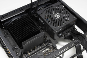

Unutrašnjost kućišta, tj. njegova metalna šasija je iznimno prilagodljiva, i zapravo ju kompletnu možemo rastaviti. Odvojive su gornja i donja stranica, kao i nosač za matičnu ploču, te nosač za SFX ili SFX-L napajanje. Nosač za matične ploče prima samo Mini ITX, a u kućištu ima mjesta za CPU hladnjak visine od 55 do 70 milimetara, grafičke kartice dužine do 326 milimetara te debljine od 48 do 63 milimetra.
Na dnu se kućišta nalaze dva tvornički ugrađena Aspect 12 PWM ventilatora koji uvlače odozdo zrak i tjeraju ga prema gore te tako pojačavaju efekt dimnjaka. Gledano s lijeve strane (sprijeda) nalazimo prostor za SFX napajanje, tj. okvir koji se skida i smješta na napajanje prije njegove ugradnje, a ovdje je i prostor za Mini ITX matične ploče. Kada kućište pogledamo s desne strane (gledano sprijeda) nalazimo jednu ladicu za 2,5-inčna diska, koju je također moguće izvaditi, kao i PCIe x16 Gen4 riser kabel. Ako sve izvadimo iz kućišta, ostaje nam nosač za matičnu ploču koji na sebi ima i proreze za dodatne kartice, a i to sve možemo ukloniti izvan kućišta. Ujedno, na dodatni nosač koji se veće uz nosač za matičnu ploču moguće je ugraditi dva dodatna 2,5-inčna diska pa ih tako ovo kućište prima ukupno četiri.

S obzirom na to da nismo imali Mini ITX ploču na raspolaganju, isprobali smo da li stane Mini DTX i zaključili da ju je moguće ugraditi, no tada ne možemo koristiti PCIe riser jer je prekratak. U tom bi slučaju morali koristiti ili integriranu karticu ili pak neki drugi riser ako želimo diskretnu grafiku. Uz to, ni rupe na ovoj DTX ploči se nisu poklapale s odstojnicima, tj. smetala nam je pločica mehanizma koji podiže nosač matične ploče, a koja se pomiče kako nosač pomičemo pa uvijek smeta. Sve i da smo uspjeli ugraditi ovu DTX ploču, ne bi nam to dala add-in kardica za M.2 SSD-e koja je viša od 70 milimetara. Asusova je Crosshair VIII Impact ploča tako skroz nekompatibilna s ovim kućištem.
S obzirom na to da Era 2 prima grafičke kartice debljine do dva i pol slota i dužine do 326 milimetara, isprobali smo ugraditi Radeon RX 6900 XT karticu. Zbog prirodnog pada risera kartica nam nije do kraja sjela u utor što se može vidjeti na slikama. Većina kontakta je ipak u slotu pa vjerujemo da bi radila bez većih problema, no eto, zanimljivo je da su odlučili staviti riser pod nagib.
