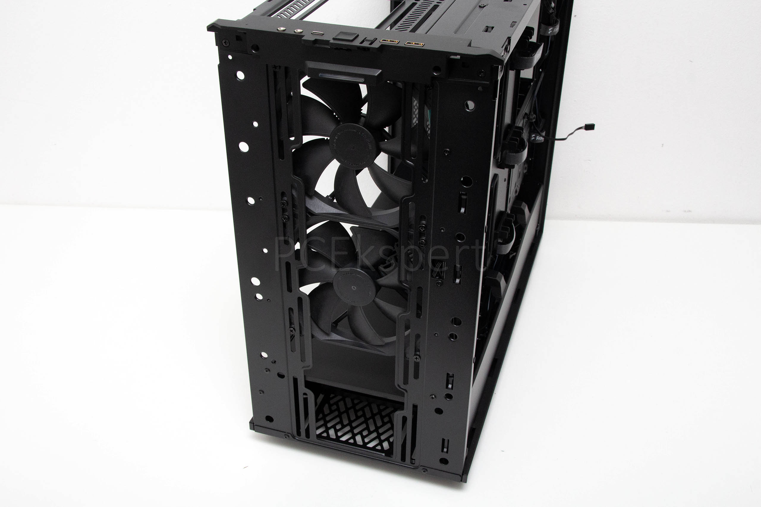

Fractal uz Define 7 isporučuje tri svoja Dynamic X2 GP-14 ventilatora. Dva su postavljena na usis i jedan na ispuh pa će već u tvorničkoj konfiguraciji protok zraka biti visok. X2 ventilatori imaju 3-pinske konektore, LLS ovjes (long life sleeve), maksimalno se vrte na 1.000 okretaja u minuti pri čemu proizvode protok zraka od 68,4 CFM-a i statički pritisak od 0,71 mm H2O. U radu nisu pretjerano bučni, a mjerenja smo vršili na nekoliko načina i toga ćemo se dotaknuti kod analize temperatura. Osim ova tri ventilatora, kućište ih prima još šest (ukupno devet od 140 milimetara) – dva na dno, tri na vrh i još jedan na prednju stranu. Naravno, ako ne ugrađujemo radijatore.

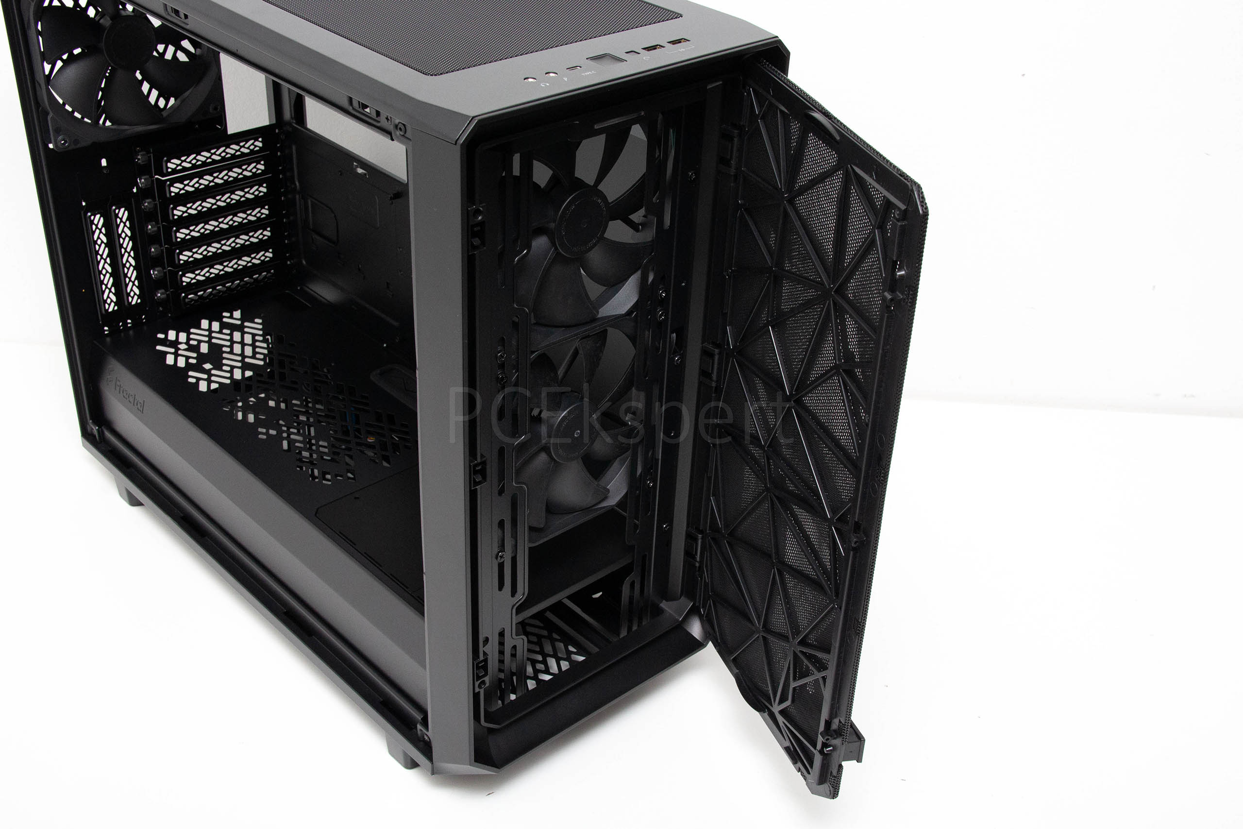

Prednja stranica se drži na plastičnim nosačima i lako ju je kompletnu skinuti. Perforirana vrata za stranicu su pričvršćena s tri plastična panta i potrebno je malo vještine i opreza za skidanje i ponovno postavljanje. A jedino skidanjem možemo izvaditi plastični okvir s najlonskim filtrom za prašinu kojeg možemo čistiti pod mlazom vode – praktično i jednostavno. Tako je ovo kućište s tri strane odlično filtrirano protiv prašine i unutrašnjost će biti potrebno rjeđe čistiti.

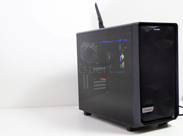

S obzirom na namjenu kućišta, a to je hlađenje moćnih komponenata u njega smo ugradili ono što smo trenutno imali najjače u labu. Na bazu, tj. Gigabyteovu B550 Aorus Master ploču smo ugradili najmoćnijeg Ryzena 9 pete generacije tj. 5950X. Hladili smo ga Gigabyteovim Aorus Liquid Cooler 280 hladnjakom čiji radijator s ventilatorima ne dozvoljava slaganje kućišta u layout za primanje više diskova. No, nama to nije bilo potrebno jer smo na ploču ugradili Corsairov MP600 2 TB NVMe disk. Za kraj, u ovaj dio kućišta je sjela i Radeonka RX 6900 XT.
Straga je dovoljno prostora za aranžiranje kabela. Može to i puno urednije nego što smo mi to napravili, no s obzirom na to da ovdje protok zraka nije bitan, a računalo smo ionako rastavljali nakon testa ostavili smo to ovako. Fractal je postavio odlične organizatore, a uz njih je i dovoljan broj metalnih ušica za provlačenje plastičnih vezica – odličan posao. Napajanje koje je brinulo da sve komponente imaju dovoljno struje je odlično Fractalovo ION+ 860P. Na ovu stranu je moguće ugraditi još dva 2,5-inčna i tri 2,5/3,5-inčna diska pa nam dodatan kavez i ladice za diskove nisu ni potrebne.

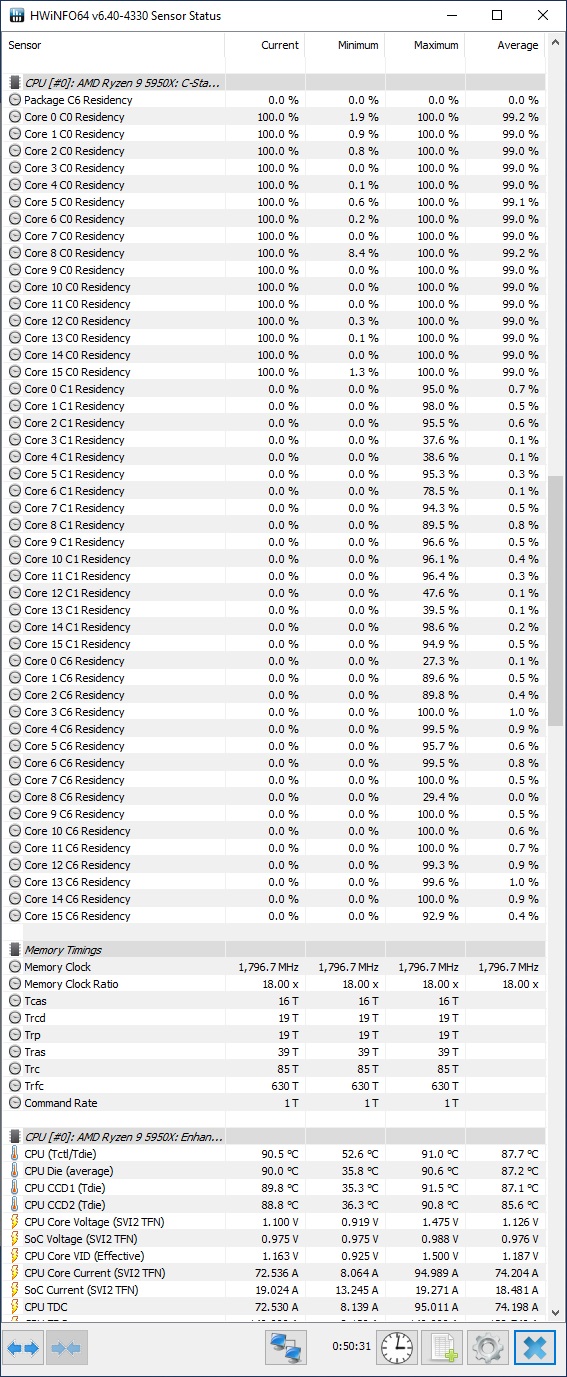

Komponente smo stavili na maksimalnu “muku” kakvu će rijetko iskusiti u normalnim uvjetima. Procesor smo opteretili OCCT-ovim Large Data testom, a povrh njega smo još pokrenuli i Furmark koji je opteretio grafiku do kraja. Temperature jesu bile visoke, no ovo je i ekstremno opterećenje. Stoga zaključujemo kako kućište ima i više no adekvatan protok zraka već i u ovakvoj tvorničkoj konfiguraciji za najmoćnije komponente. Kod normalnog opterećenja, npr. igranja igara temperature su dosta niže.
