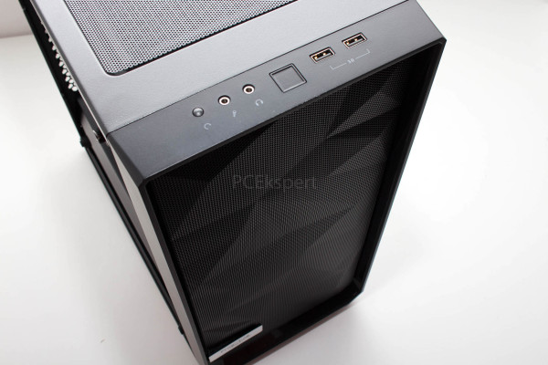

Meshify C je novi smjer u dizajnu za Fractal. Kako sami kažu, prednja stranica je agresivno dizajnirana u obliku brušenih dijamantnih površina, s kutnom asimetrijom koja pomaže u protoku zraka. Kućište je potpuno crno, a i bočno je kaljeno staklo zacrnjeno kako bi se dobio black-on-black izgled. I stvarno, prednja je stranica vrlo efektna, neobičnog reljefa i svakako privlači poglede. Jedino što odskače je sjajna pločica s Fractal Design natpisom u donjem lijevom kutu. Oko mreže oblika površina dijamanta nalazi se rub od sjajne plastike koji naglašava dojam velike površine.
Meshify C je manje mid-tower kućište dimenzija 409 x 217 x 453 i mase je 6.5 kilograma. Stražnja je strana klasična. Na dnu je otvor za napajanje s okvirom (napajanje “guramo” sa stražnje strane), a iznad je sedam mjesta za kartice, rešetka za strujanje zraka, rešetka iza koje je 120-milimetarski ventilator, te prorez za zaštitni lim za stražnje I/O portove matične ploče.
Prednja je stranica kompletno napravljena od kvalitetne crne plastike i može se odvojiti od metalnog dijela kućišta. No, ne u potpunosti jer smetaju kabeli prednjeg panela koji se nalazi na vrhu. Tipke i utori su klasični. S lijeva na desno nalazimo Reset tipku, zatim dva 3.5 mm utora za mikrofon i slušalice, pa je u nastavku tipka za uključivanje i do nje su dva USB 3.0 utora. Na vrhu signalnih LED-ica nema, no jedna je plava u gornjem dijelu desno, iza mreže koja signalizira da je računalo uključeno.

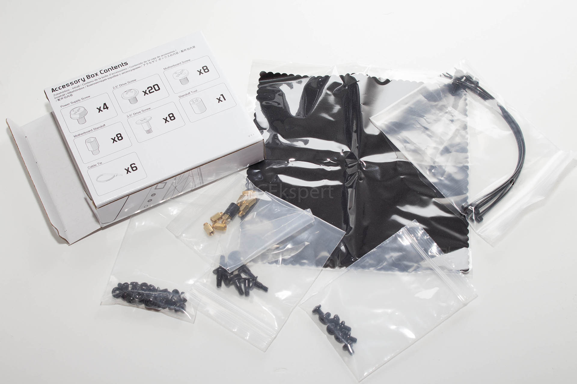

Uz kućište, u kavezu za diskove dolazi i kutija s pomoćnim dijelovima za sklapanje računala. U kutiji tako nalazimo, četiri vijka za pričvršćivanje napajanja, dvadeset vijaka finog navoja (SSD), osam vijaka za matičnu ploču, osam odstojnika, osam vijaka za 3.5″ HDD, jedan alat za odstojnike, šest vezica i jednu krpicu za brisanje stakla (zgodan detalj). U zasebnoj se vrećici nalaze upute za instalaciju koje su slikovne i tu bi se i početnici lako trebali snaći.
