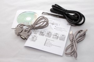

EP 1500 je relativno velik uređaj dimenzija 397 x 146 x 205 (mm) i mase 11.1 kg. Za veliku masu su najzaslužnije dvije 12V baterije kapaciteta 9Ah, a onda i svo ostalo sklopovlje te naravno samo plastično kućište. Uređaj ima deklarirani ulazni napon 110/220V frekvencije 50 ili 60 Hz (auto sensing), a na 220V mreži tolerira promjene napona od 162 pa do 290V. Izlazni napon je 220V frekvencije 50 ili 60Hz. Tipično vrijeme transfera između vanjskog napajanja i baterijskog napajanja je 2 do 6ms, do maksimalnih 10ms. To se u praksi ne osjeti i svi uređaji priključeni na UPS nastavljaju normalno raditi. Na prednjoj se strani nalazi i display na kojem iščitavamo podatke o opterećenju i načinu rada (više na drugoj stranici), a ispod njega je tipka za paljenje odnosno gašenje.
EP 1500 na stražnjoj strani ima jedan muški Euro konektor za gradsku mrežu, dva RJ11 utora za zaštitu komunikacijskih uređaja, te izlazne utičnice – tri ženske Euro (IEC) i tri Schuko utičnice za spajanje uređaja, produžnih letvica i ostale opreme. Na vrhu su komunikacijski RS232 i USB portovi. Plastično kućište je perforirano kako bi se osiguralo primjereno hlađenje za što naravno služi i dosta bučni ventilator (dosta iznad proizvođačevih deklariranih 40dB). UPS leži na četiri plastične nožice, a sama masa je dovoljna da spriječi klizanje po podlozi, pa se u FSP-u valjda zbog toga nisu odlučili za ugradnju gumenih nožica.
