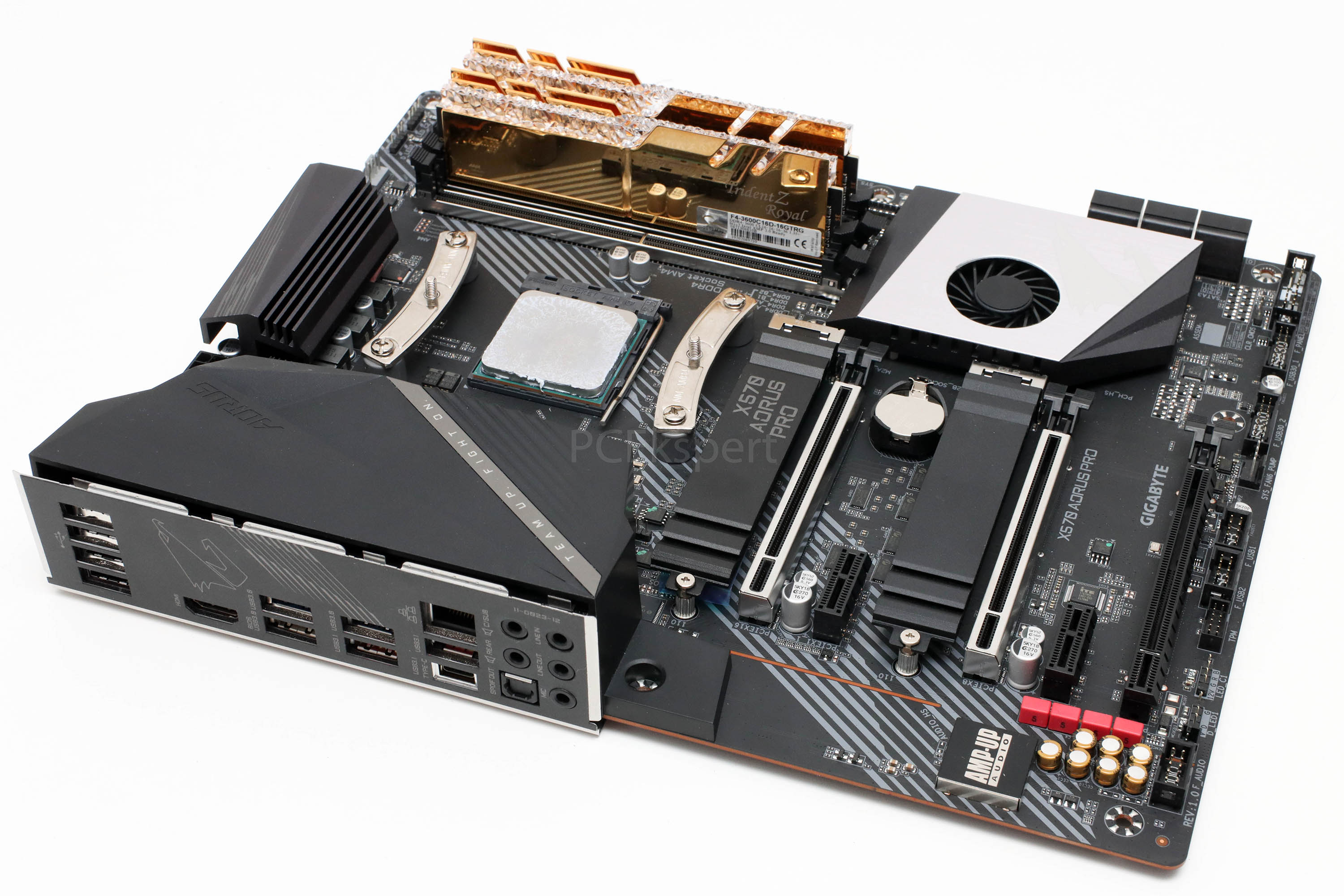

Gigabyte je odabrao smireniji pristup dizajna ove matične ploče, koja je kompletna u sivo crnim tonovima. Čak su i broj RGB LED-ica sveli na minimum, dovoljno da ova ploča bude potpuno "stealthy". Nama se sviđa ovakav pristup i smatramo da je cjelokupni izgled ove ploče vrlo dobar. Raspored elemenata na ploči ATX dimenzija (30,5 x 24,4 cm) je uobičajen, s dobro posloženim layoutom pa tu nismo našli nikakve veće zamjerke, Pazilo se i na raspored M.2 socketa pa je svaki iznad PCIe x16 slota, što znači da ih kartice uobičajene dual slot debljine neće prekrivati. To je vrlo bitno za hlađenje.

Gornji je lijevi dio ploče kao i uvijek rezerviran za socket oko kojega je napojna jedinica. Kada skinemo plastični pokrov stražnjih I/O portova, vidimo dosta praznog prostora, koji je takav mogao i ostati pa bi hlađenje bilo još efikasnije nego što jest. VRM hladnjak je vrlo masivan i sposoban, a posebno nam se sviđa dio koji je sastavljen od aluminijskih limova koji su znatno efikasniji od jednog komada aluminija. Gigabyte je između hladnjaka i integriranih MOSFET-a postavio Lairdov termalni podložak, koji poboljšava kontakt i prijenos topline.
gigabyte_x570_aorus_pro_8
Gigabyte se hvali dovoljno robusnom napojnom jedinicom za nadolazeći šesnaest jezgreni Ryzen 9 3950X. Jedinica je službeno 12 + 2 fazna, a zapravo je 6x2 (CPU) + 2 (SoC). Dvanaest je IR3552 (40A) integriranih MOSFET-a, šest dublera faza IR3599, a PWM kontroler je IR35201. Napajanje SoC-a je izvedeno s odvojenim ON Semi low i high side MOSFET-ima. Ovakva je konfiguracija sasvim dovoljna za 16-jezgreni procesor, a pri tom bi bilo zanimljiv vidjeti kako će se ponašati prilikom overclockinga. U našem se testu s 12-jezgrenim 3900X nosila bez problema i prilikom overclockinga, a temperatura VRM-a nije prelazila 70°C.

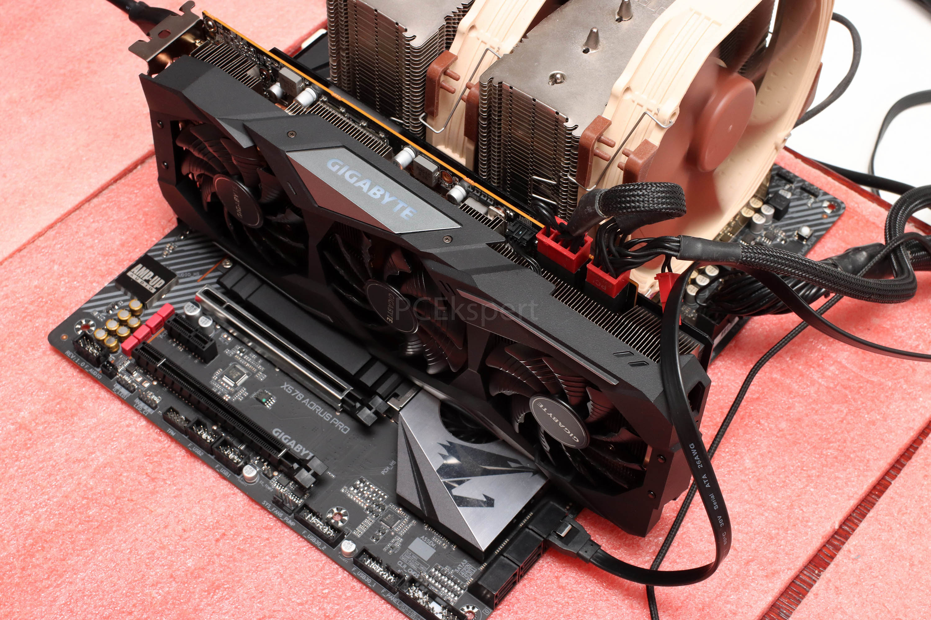

Kao i do sada prilikom testiranja matičnih ploča, koristili smo klasičan set benchmarka, za općenite performanse Futuremark, za procesorske 7-Zip i Cinebench. Memorijsku smo propusnost mjerili s AIDA 64 softverom. Ploču smo testirali s najjačim dostupnim hardverom, tj. Ryzenom 9 3900X, Gigaybteovim Radeonom RX 5700 XT Gaming OC i G.Skillovom memorijom Trident Z Royal. Sistemski SSD je bio Corsairov Neutron XT 480GB, a Windowsi 10 Pro najnoviji s May 2019 updateom. Dakle sve isto kao kod ranijih testova X570 ploča s kojima i ide usporedba. S obzirom na to da smo promijenili grafičku karticu usporedba u grafičkom testu će biti samo s jednom pločom. Overclocking

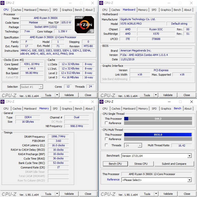

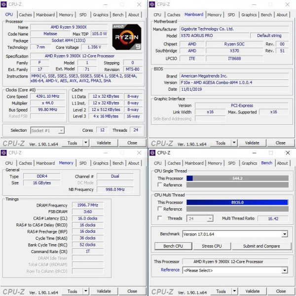

Overclockirali smo ručno i kao kod ostalih do sada testiranih ploča. Kao i do sada, postigli smo maksimalnih 4.4 GHz za 3900X procesor pri naponu od 1.35 V, a ta se frekvencija pokazala i dugotrajno stabilnom što je u rangu najmoćnijih X570 ploča koje smo do sada testirali. Memoriju smo uspjeli bez problema overclockirati na 4.000 MHz i sistem je bio potpuno stabilan, a temperatura procesora se pod maksimalnim opterećenjem nije penjala iznad 75°C.
