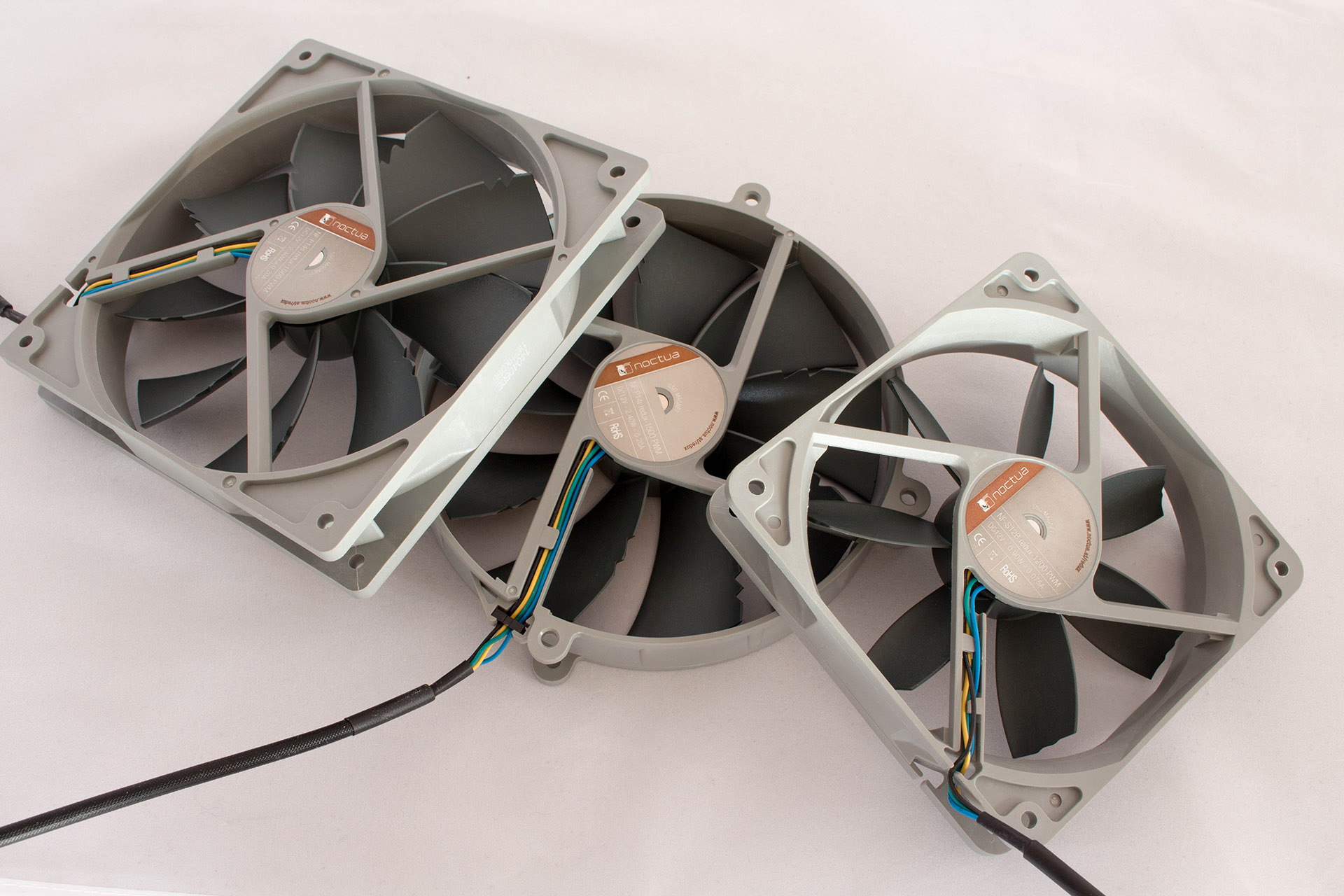

Za početak pregleda nove Noctune ponude krećemo s Redux serijom, koja je zapravo rebrandana starija NF -F, -P, -S, -B i -R serija. Riječ je o dobro poznatim ventilatorima koji Noctuu trebaju približiti širem broju kupaca jer su cijenom nešto povoljniji od starih. Redux ventilatori dolaze u zanimljivoj svjetlo/sivoj shemi boja koja podsjeća na dvije nijanse smeđe koje Noctua koristi za standardni line-up. Redux ima 4-pinske PWM i 3-pinske verzije – NF- P14 , NF- S12B , NF-B9 i NF-R8, koji su svi već dokazano kvalitetni proizvodi. Noctua je predstavila čak 13 Redux modela brzine u rasponu od 700 do 1700rpm.
Noctua Industrial & Redux Noctua Industrial & Redux

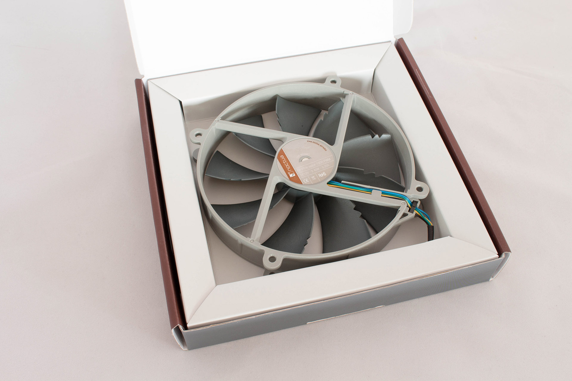

Nama je u lab pristiglo pet modela - NF-P14s, NF-P14r, NF-S12B, NF-B9 i NF-R8.  NF-P14s je dobro poznati ventilator pravokutnog oblika, koji mjeri 140 x 140 x 25 mm, dolazi u 3 i 4 PIN PWM verzijama, s maksimalom na 1.200 odnosno 1.500 okretaja. NF-P14r je također dobro poznati ventilator okruglog okvira, koji mjeri 140 x 140 x 25 mm, dolazi s 4 PIN PWM funkcijom i maksimalno se vrti na 1.500 okretaja.

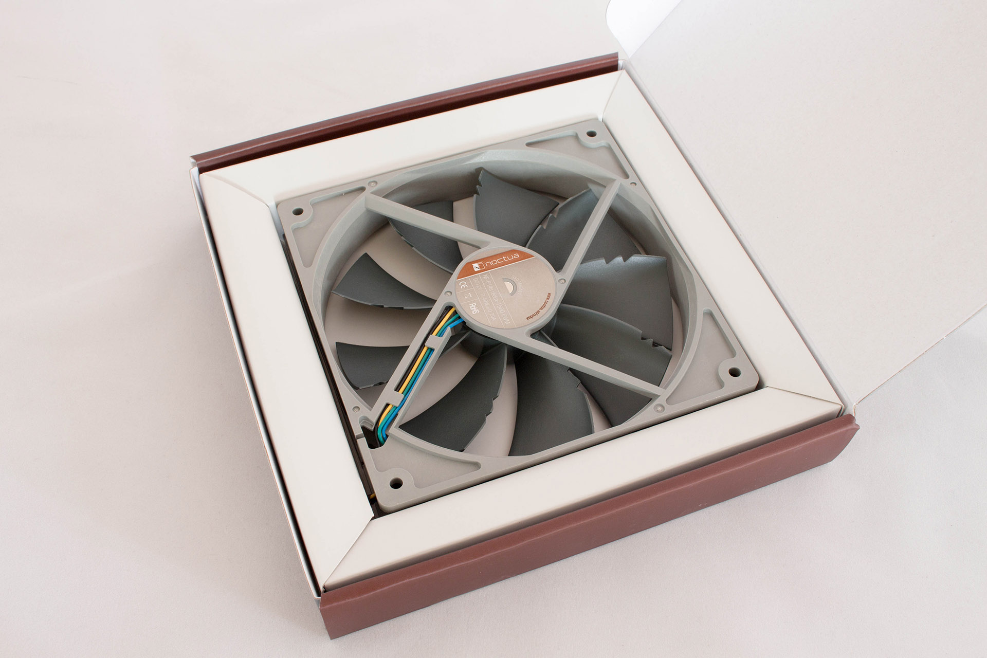

Treći model je NF-S12B koji mjeri 120 x 120 x 25 mm, dolazi u 3 i 4 PIN PWM izvedbama te se maksimalno vrti na 1.200 okretaja. S obzirom da smo ove sve ventilatore "prožvakali" puno puta znamo kako su zadovoljavajuće tihi i vrlo učinkoviti, a i kupci su ih odlično prihvatili u svim prethodnim generacijama.

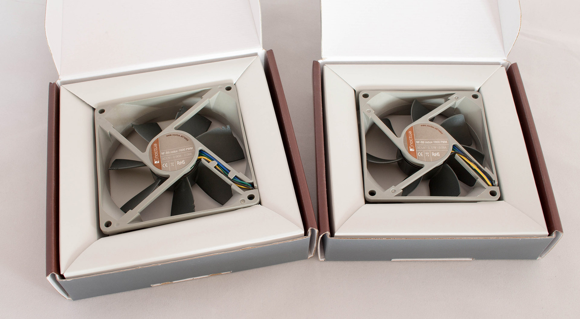

Dva manja su također vrlo dobro poznati, a riječ je o 90 i 80 mm modelima. Prvi, NF-B9 mjeri 92 x 92 x 25 mm, dolazi u 3 i 4 PIN PWM izvedbama i maksimalno se vrti na 1.600 okretaja. NF-R8 mjeri 80 x 80 x 25 mm, dolazi u 3 i 4 PIN PWM verzijama te se maksimalno vrti na 1.800 okretaja. NF-R8 uz izmjerenih 42 dB buke pri 1740 okretaja u minuti ima vrlo dobre performanse, a lošiji nije ni NF-B9 koji se vrti na oko 1.600 okretaja i proizvodi buku od 44 dB. Oba su primjerena za primjenu u manjim kućištima gdje će uz malu buku rada pružati dobre performanse. Uz ove modele, Noctua proizvodi i 60 te 40 mm Redux ventilatore za manja kućišta, koji se vrte na 3000/2400/1600 rpm za veći model, odnosno 4500/3700 rpm za veći. Oba dolaze s 3 pinskim konektorom.
