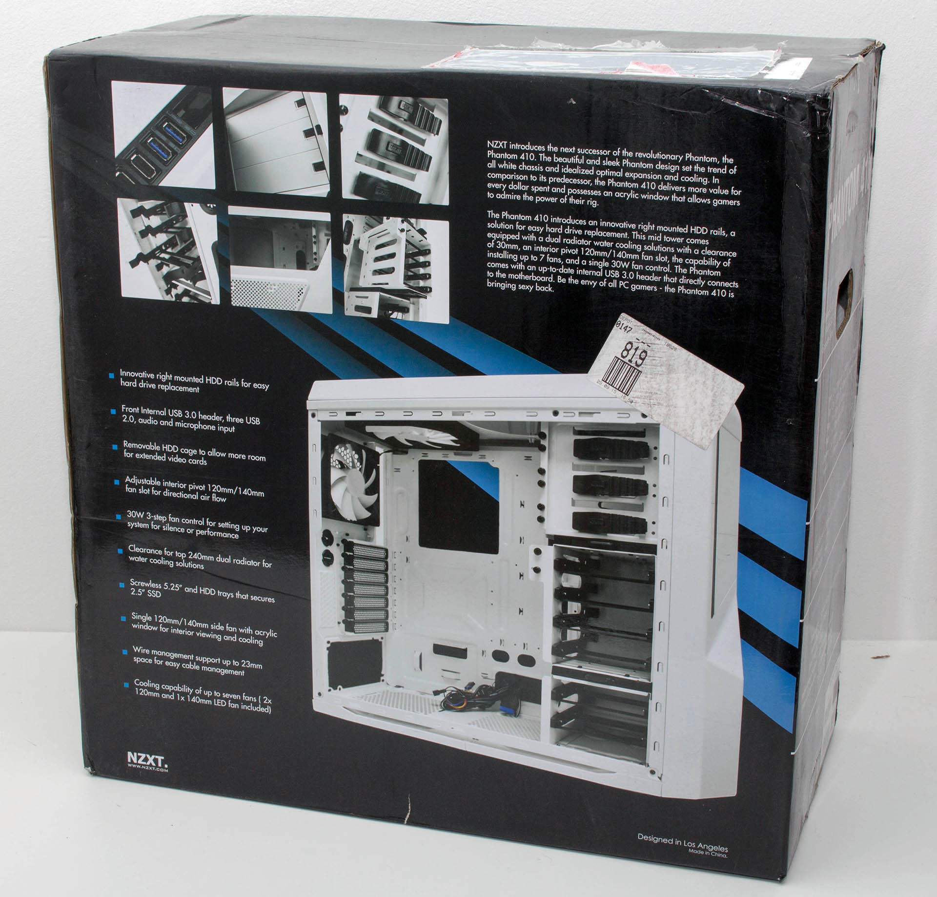

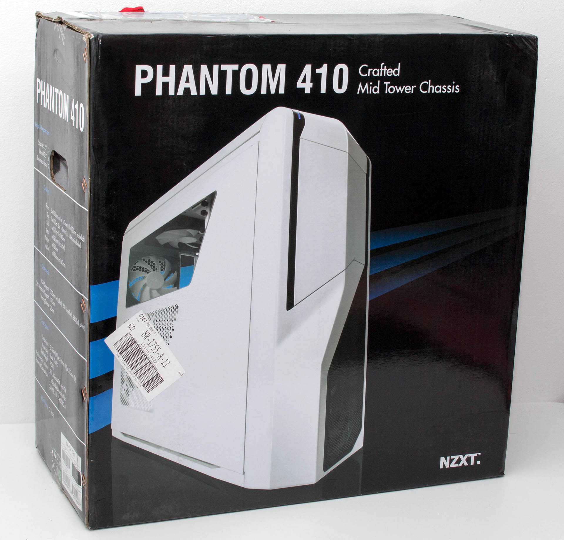

Kao što smo najavili, nakon testa mat H440 kućišta sada dolazi sjajno obojani Phantom 410 vrlo karakterističnog dizajna. Phantom 410 je mid-tower kućište orijentirano ka svima koji grade snažnije računalo i potrebno im je dovoljno mjesta za sve komponente, a ujedno i dobre rashladne mogućnosti. Uz to, računalo ne žele skrivati pod stolom nego ga ponosno pokazivati, u čemu će pomoći izbor od sedam različitih boja, te maleni prozorčić na lijevoj bočnoj stranici. Naše je kućište stiglo u klasičnoj Glossy Black izvedbi, a dostupno je još u bijeloj, crvenoj, bijeloj s plavim trakama, crnoj s narančastim trakama, Gunmetal sivoj te crnoj sa bijelim trakama. Već po kutiji možemo vidjeti kako je Phantom serija nešto jeftinija od H serije, jer je i karton tanji. No, NZXT je ostao pri bojanju kutije, na kojoj se nalaze sve relevantne informacije o proizvodu. I premda je karton nešto tanji, stiropor koji štiti kućište je jednako debel, a kućište je i umotano u najlon.

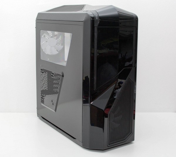

Vanjskim pregledom Phantoma uočavano njegov neobični uglasti dizajn, ali i sjajnu (glossy) crnu boju. Kućište je tanjih stranica i lakše je nego H440 (oko 9 kg), a dimenzije su mu – 215 x 516 x 532 mm. Prednja je stranica vrlo neobična, potpuno je plastična, s vratima koja pokrivaju 5.25″ pozicije, ali i metalnom mrežicom koja povećava protočnost zraka na usisu. Filtera protiv ulaza prašine nema, tj. ova mrežica nije ni malo efektivna, a to joj nije ni svrha. Na boku vidimo maleni prozorčić ispod kojega je mrežasti dio iza kojega je moguće instalirati 120 ili 140 mm ventilatore – ponovno, nema filtera za prašinu.

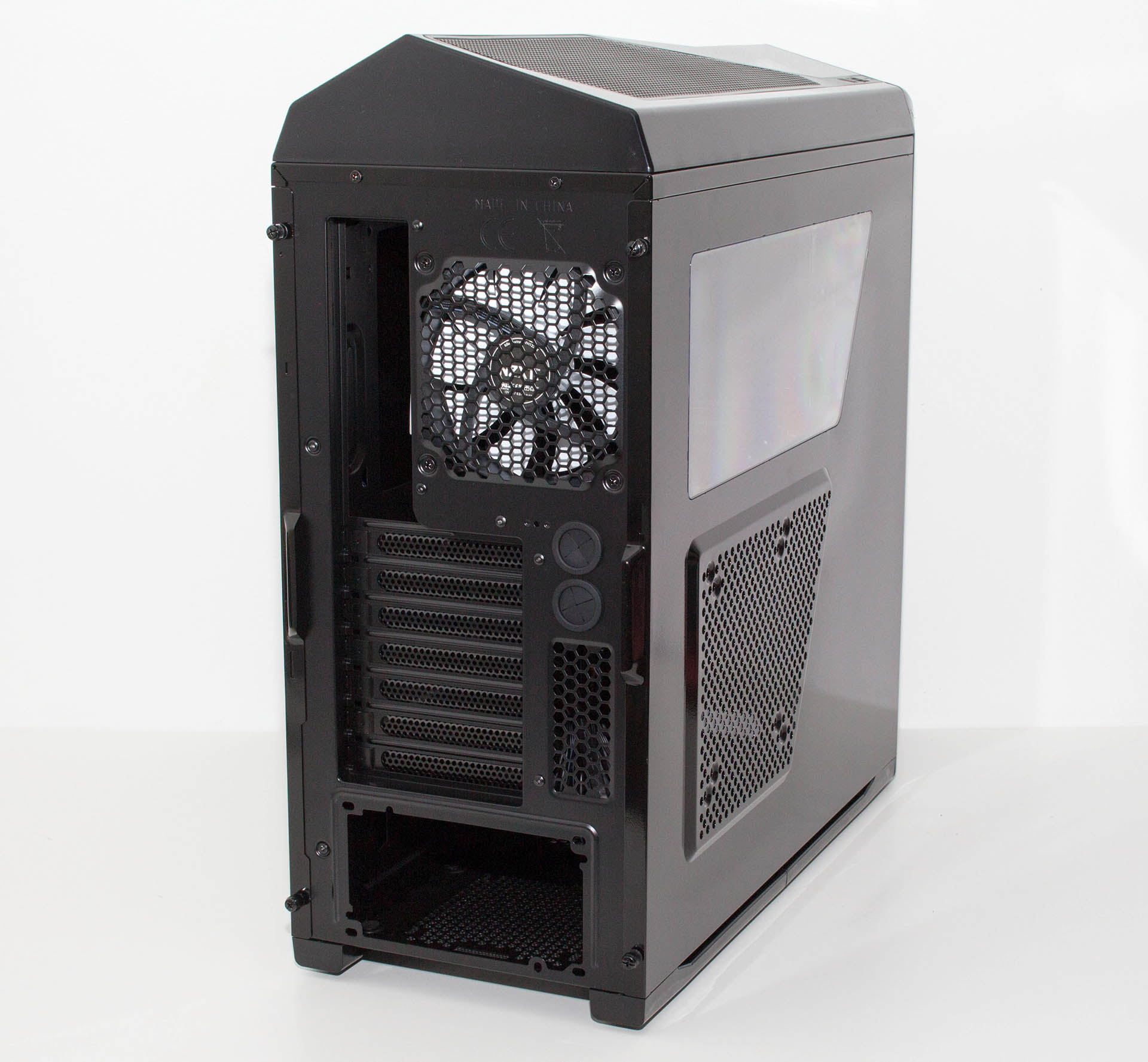

Stražnja strana je klasičnog rasporeda s napajanjem na nu, sedam mjesta za kartice iznad, dva otvora za cijevi vanjskih vodenih hlađenja, ispušnim 120 mm ventilatorom, te klasičnim otvorom za stražnje I/O portove na matičnoj ploči. Ovdje vidimo i neobičan dizajn i linije gornje stranice, koja isto ima nakošenu mrežicu ispod koje je ispušni ventilator. Bočne stranice su napravljene od tanjeg čelika nego kod H440, ali im i fali masa materijala za upijanje zvuka. Pričvršćene su istim onim thumb vijcima.

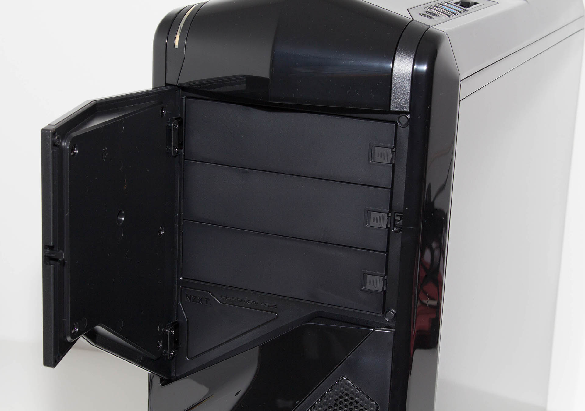

Za razliku od H440, ovdje se mislilo na ODD i općeniti korisnike 5.25″ uređaja, pa se iza plastičnih vratašca kriju tri 5.25″ mjesta sa plastičnim poklopcima. NZXT je ovdje pazio na detalje pa se poklopci skidaju potezanjem malenog klizača na desnoj strani – elegantno. Vratašca drži mehanizam koji oslobađamo pritiskom i na isti način zatvaramo.

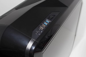

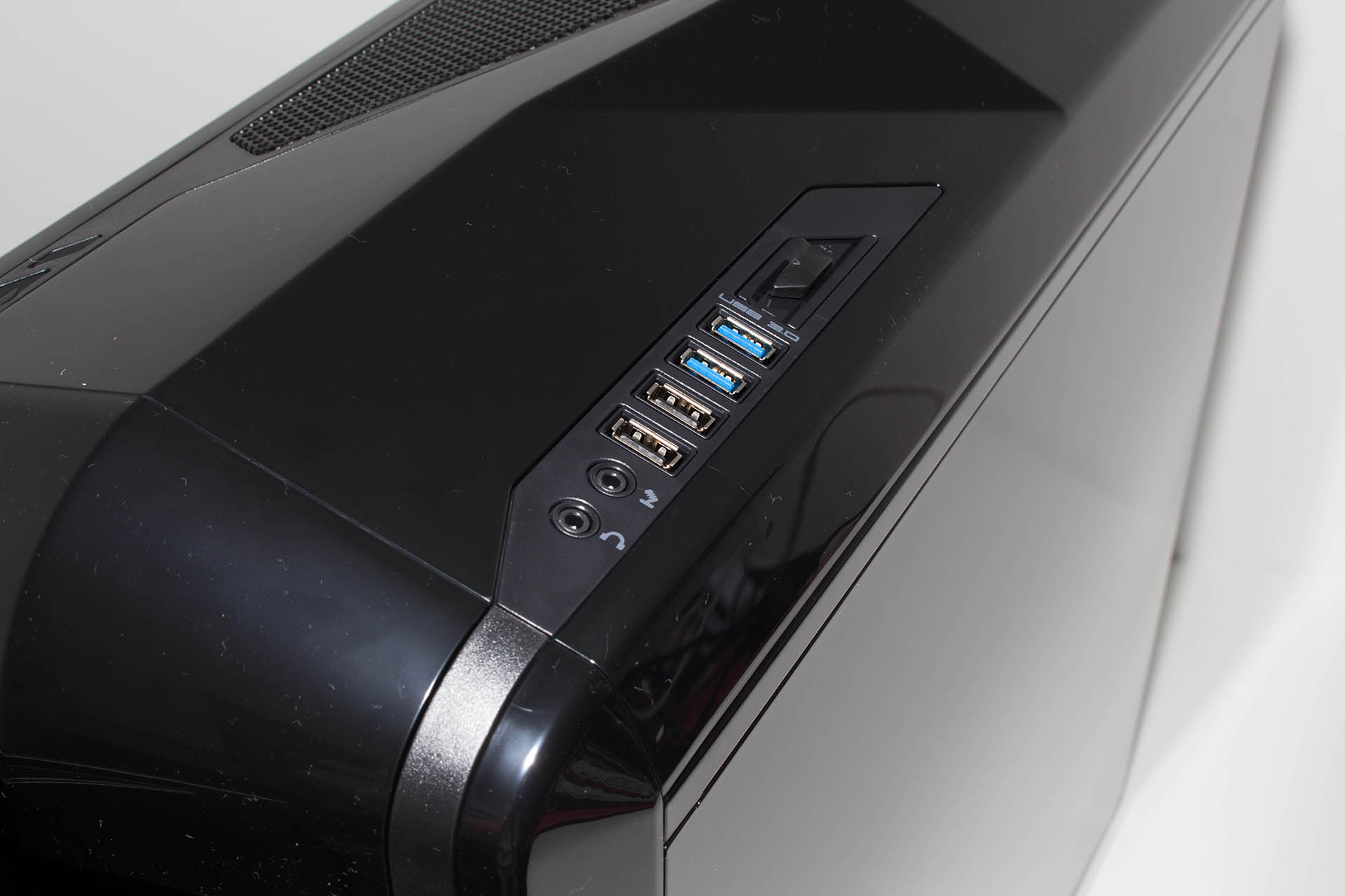

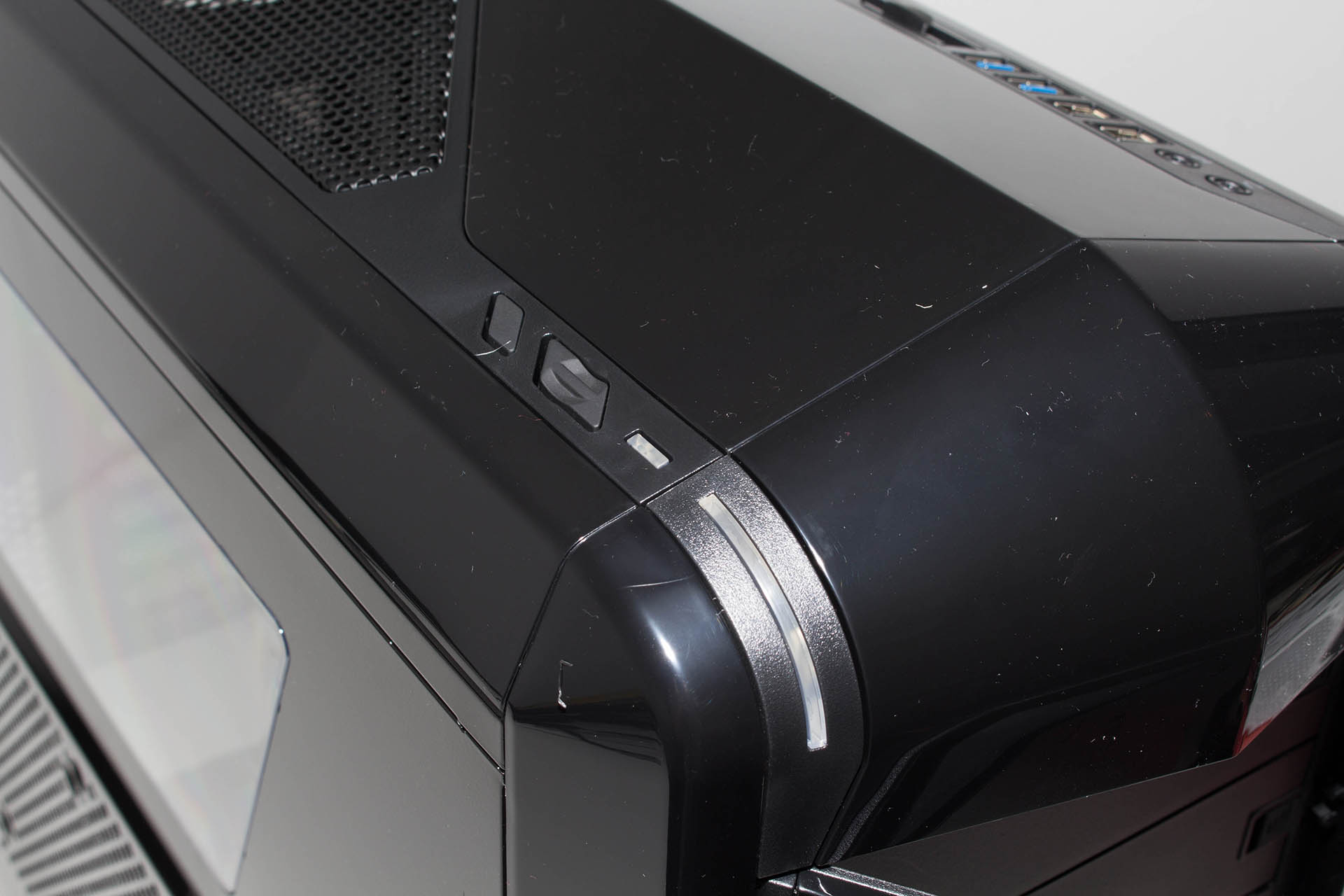

Gornje su plohe i zaobljene i uglaste a prednji je I/O dio podijeljen na lijevi i desni. Lijevo se redom nalaze dugačka LED indikacija rada računala, zatim kraća HDD LED indikacija, pa Power i Reset tipke. Desno, se nalaze audio izlaz za slušalice i ulaz za mikrofon, zatim dva USB 2.0 te dva USB 3.0 konektora te na kraju kontroler za ventilatore koji ima tri pozicije. Osim brzine ventilatora, regulira i snagu osvjetljenja tri NZXT-ova ventilatora (svijetle plavom bojom). Regulator osim ta tri predinstalirana ventilatora, može regulirati još njih tri ili ukupno 30 W.

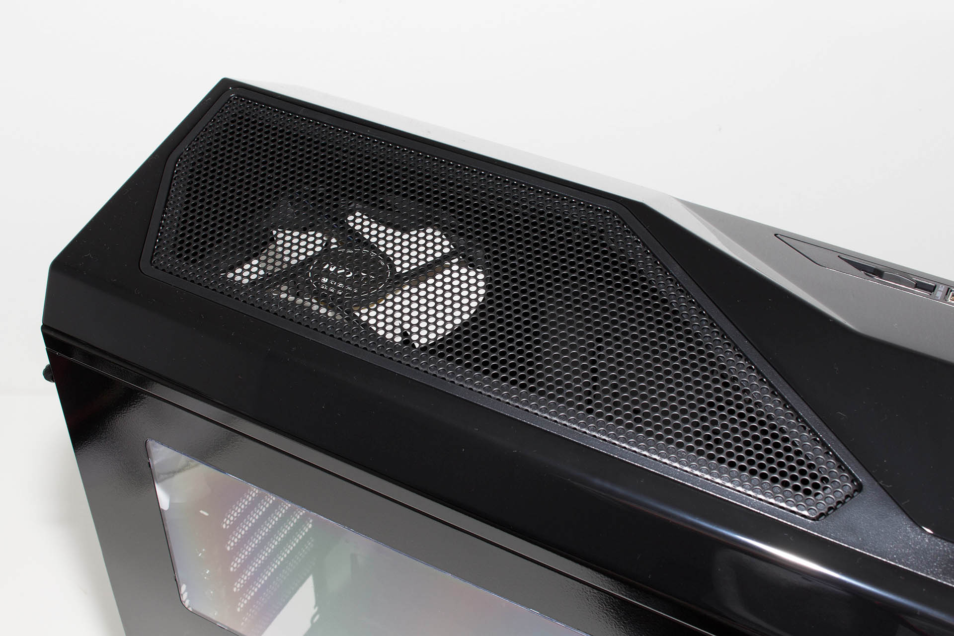

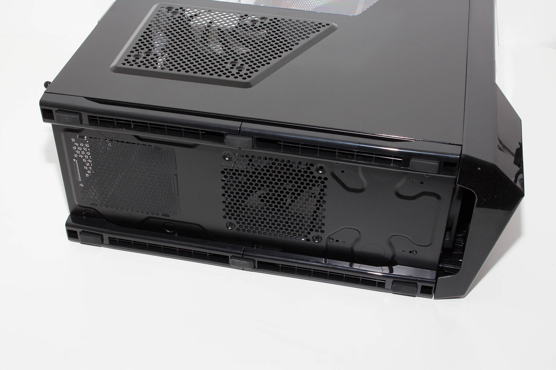

U nastavku je gornje stranice mrežica kroz koju izlazi tipli zrak potpomognut jednim ugrađenim ventilatorom, do kojeg je mjesto za još jedan ili pak za radijator veličine 240 mm. Donja stranica otkriva perforacije za hlađenje napajanja i još jednog dodatnog ventilatora kojeg je moguće ugraditi. Kućište stoji na plastičnim uzdužnim “tračnicama”, odnosno na šest gumiranih nožica koje se nalaze na njima.

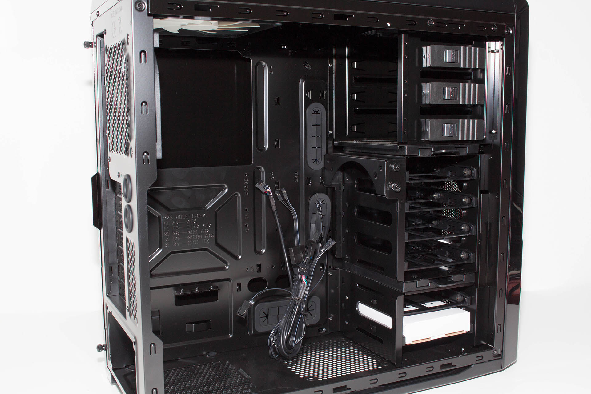

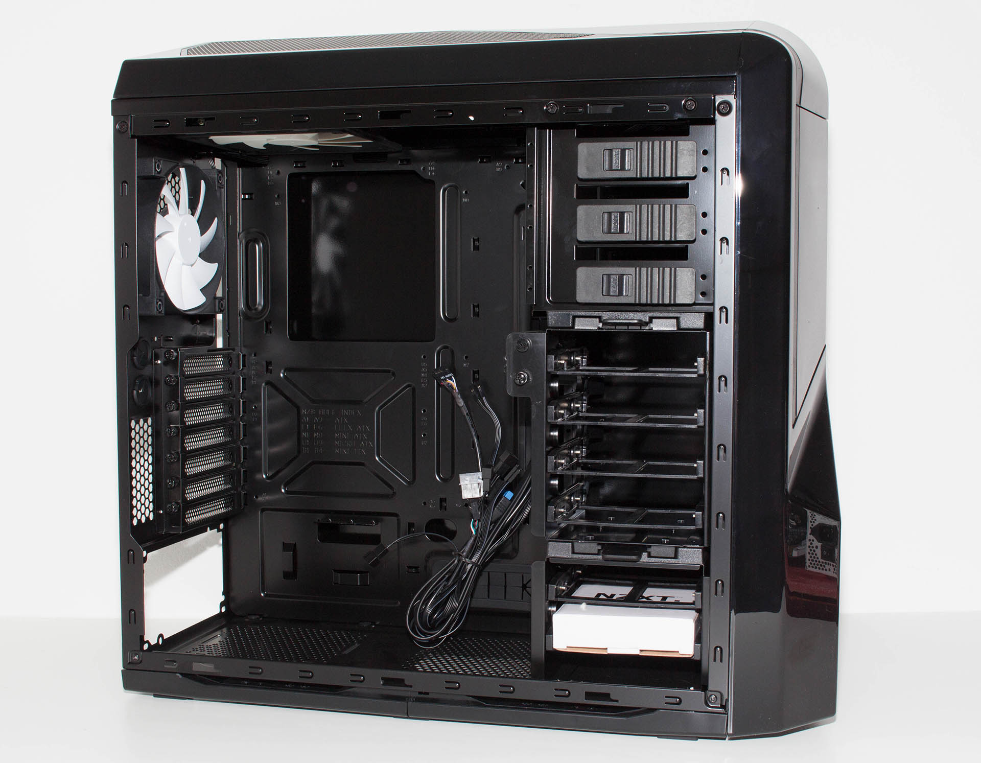

Skidanjem bočne stranice nam se otvara jednako glossy unutrašnjost kao i vanjština, a vidimo i klasičan jednovolumenski raspored unutarnjih elemenata. S lijeve strane je nosač za matične ploče ATX, Micro-ATX i Mini-ITX formata, a s desne su tri kaveza za 3.5″ odnosno 2.5″ diskove, te 5.25″ uređaje. Dolje lijevo je mjesto za napajanje u koje stanu i ona najveća po dimenzijama. Ovdje vidimo i dva ispušna ventilatora – stražnji 120 i gornji 140 mm. 120 mm ventilatori su poznati i iz H440 kućišta – RF-FN122-RB, samo s bijelim rotorom, dok je 140 mm model A1425L12S s četiri plave LED-ice.
Dio s kavezima je podijeljen na tri, pri čemu su donji i gornji fiksni a gornji se može ukloniti. Kada njega uklonimo otvara nam se ogroman prostor za grafičke kartice u gotovo u duljini cijelog kućišta. S njim instaliranim, stanu kartice do 305 mm ukoliko ne ugradimo ventilator na kavez, 280 mm s ugrađenim ventilatorom, te 230 mm s pivotiranim ventilatorom. Ovdje se vidimo NZXT zgodno sjetio ugraditi nosač za ventilator s mogućnošću pivotiranja koji služi za povećanje protoka zraka. Srednji kavez može primiti četiri diska u svoje plastične tool-less ladice, donji dva, a gornji tri 5.25″ uređaja s također tool-less mehanizmima. Kabeli prednjeg panela su dovoljno dugački i dobro grupirani. Ovdje moramo napomenuti i kako su na nosaču matične ploče, oko ATX rubova smještena i tri proreza za menadžment kabela s gumom.
