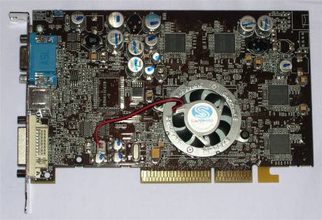

Sapphire Radeon 9600XT Atlantis
Sapphire Radeon 9600XT Atlantis po ničemu ne odstupa od ostalih Sapphire 9600
kartica. Bundle je kao i uvijek prilično siromašan (potrebna kablovina i driver
CD, i to je to) no ono dobro jest to što kartica dolazi s Half-Life 2 kuponom.
Tako kada ova igra napokon izađe moći ćete si pribaviti original bez dodatne
investicije. Ono što nikako ne veseli jest činjenica da Sapphire 9600XT dolazi
s jednakim hladnjakom kao i 9600 modeli. Ventilator na hladnjaku se pokazao
kao izrazito nepouzdan – ne sjećamo se Sapphire 9600 kartice koja je došla u
lab a da nije imala problema s njim. Tako ni ventilator na 9600XT-u nije bio
iznimka. Kada smo prvi put karticu umetnuli u stroj, nakon paljenja nas je dočekalo
cviljenje visoke frekvencije jer je ventilator "zapeo". Ventilator
smo prstom "pogurali" i onda je sve sjelo na svoje mjesto za slijedećih
par reboota. Onda se problem ponovio no opet smo na sreću bili dovoljno
brzi, tj. reagirali smo prije nego što je ventilator pregorio. Uglavnom – oprez!
Što se tiče filtera tu Sapphire nije štedio tako da je kvaliteta slike očekivano
dobra.
Sapphire Radeon 9600XT Atlantis paket
Što se memorije tiče, Sapphire je koristio uobičajenu Samsung
memoriju od 3.3ns koja se nije pokazala kao nešto posebno za overclocking.
Sapphire nije ništa mjenjao na samoj kartici spram ATi specifikacija
tako da Atlantis 9600Pro podržava OVERDRIVE koji ako se uključi dinamički diže
takt jezgre s 500 na 513 ili 527MHz, ovisno o temperaturi koju očitava integrirana
sonda. Buduće verzije Catalysta bi trebale podržati i opciju da OVERDRIVE diže
i takt memorije. Kako se memorija na ATi Radeon karticama puno lošije overclocka
nego jezgra, sumnjamo da će OVERDRIVE dizati takt za više od 10-20MHz, ako i
toliko.
